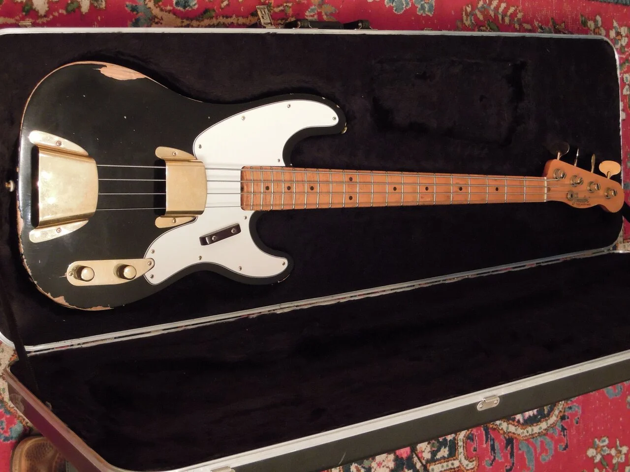

Mein 68er Telebass, leider ein Refin.
5kg Wuchtbrumme.🥰

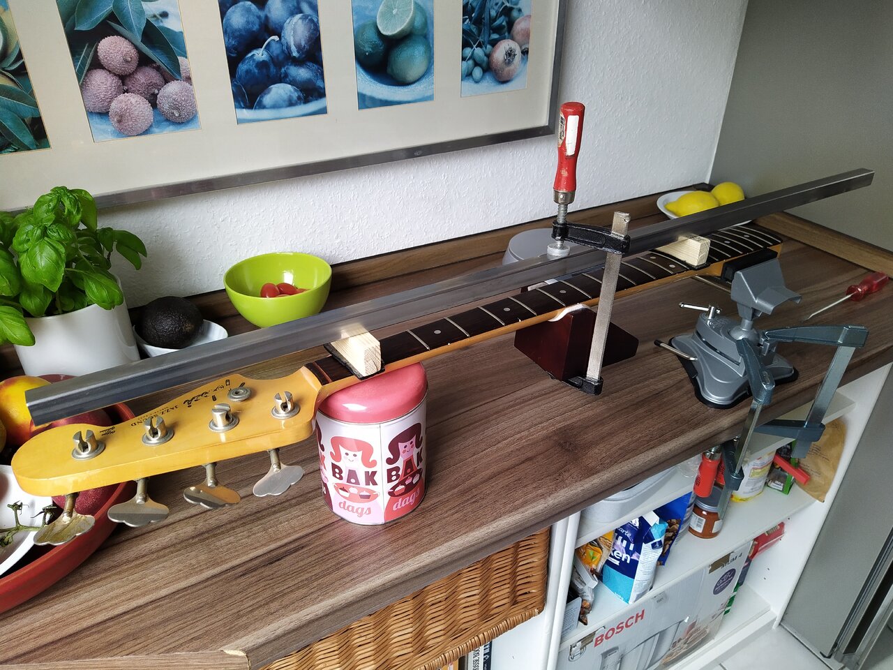

Du könntest versuchen die Sprungschanze mit der Methode von Dan Erlewine raus zu bekommen
Das hab ich sogar schon gemacht. aber irgendwie müsst ich da jetzt noch die hohen Bünde abrichten etc. Alles Kram den ich nicht so richtig kann...

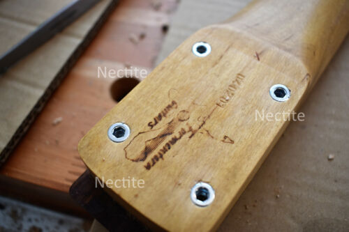

Du könntest auch in den Hals Rampa-Muffen einschrauben und Ihn dann mit Maschinenschrauben wieder befestigen.

  • #29.275
In den Hals, oder? und dann Ösen durch den Body?
Die Hülsen werden in den Hals geschraubt. Die haben ein Innengewinde.
Dann hast Du Schrauben, mit denen Du den Hals festschraubst, die dann in das Innengewinde der Hülse greifen.
Hab ich auch schon mal bei einem Hals gemacht. Hab von den Schrauben/Hülsen sogar noch welche da, wenn Du das ausprobieren möchtest. Das Eindrehen muss gerade sein, dass ist etwas tricky, aber machbar.
Edith sagt du kannst da mal schauen: https://nectite.de/
Da hab ich auch meine her ;)
Reaktionen: Realdeal
  • #29.277
Wie gesagt, ich hab das auch mal ausprobiert, weil schon 5mm Schrauben nicht mehr gehalten haben bei einem älteren Hals. Am Ende bleibe ich aber dabei, dass ich doch lieber aufbohre, Dübel einleime, neu bohre und wieder verschraube.
Auch in Sachen Sustain bringt das IMO nichts...eher Placebo ;)
Geht aber tatsächlich als Reparaturlösung ganz gut...
Wenn @cellkirk74 möchte, kann ich schauen, wo ich die Dinger habe und einen Satz rausschicken :)
