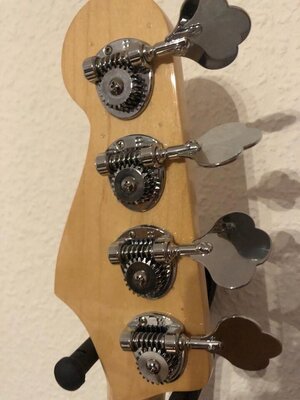

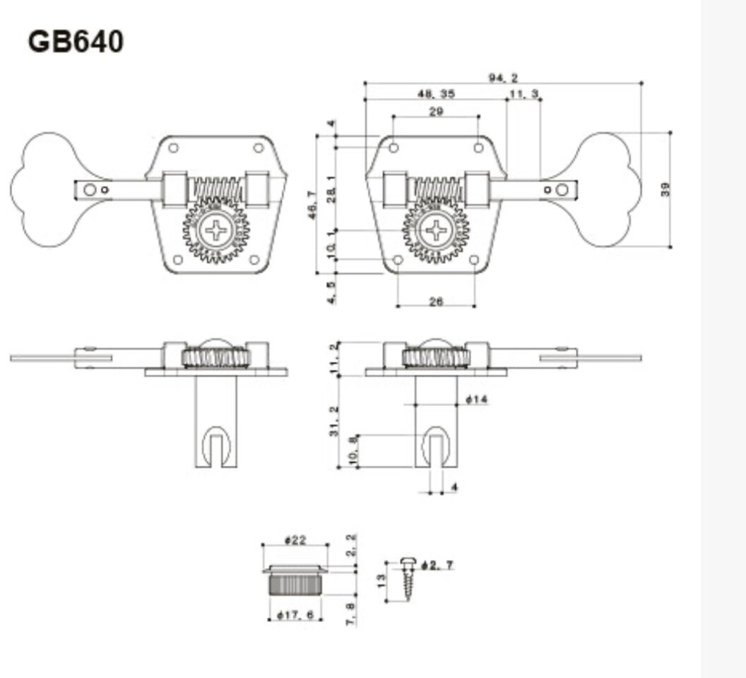

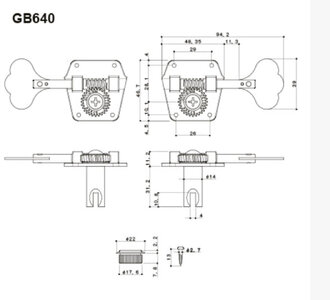

Obacht! Du hast auf deinem Bass Schaller BMF's drauf. Die haben ein anderes Bohrbild als die GB640er.
Woher hast du die Info? Laut Fender sind es "70's vintage style stamped open gear...." Mechaniken. Oder ist das das Gleiche?
Edit: Wenn ja: wäre schön zu wissen, welche lights da passen...vielen Dank!
  • #30.343

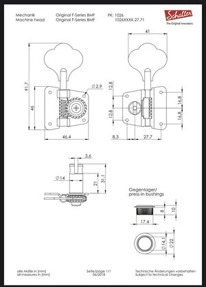

Das sind Schaller BMF's mit Fender Label.
Stimmt, dann habe ich wohl doch gebohrt:
Wirklich exakt passende Lights gibt es dann nicht ohne bohren.
Aber wie gesagt, ein Drama isses nicht, habe das bisher bei vier Bässen so gemacht und ich bin wahrlich kein Super Handwerker.

Also Schaller BF = Fender "70s Style", okay danke. Dann hat sich das leider erledigt. Warum es jetzt grade sowas nicht auf dem Markt gibt bei 10523396627 Parts, muss man nicht verstehen. Ob ich bohre, überlege ich mir nochmal.

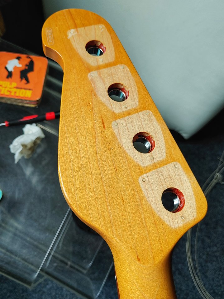

@Mudskipper würde man die Bohrlocher sehen, wenn man auf die alten Mechaniken zurückwechselt? Wenn ich die Zeichnungen richtig deute, wohl eher nicht.
  • #30.346

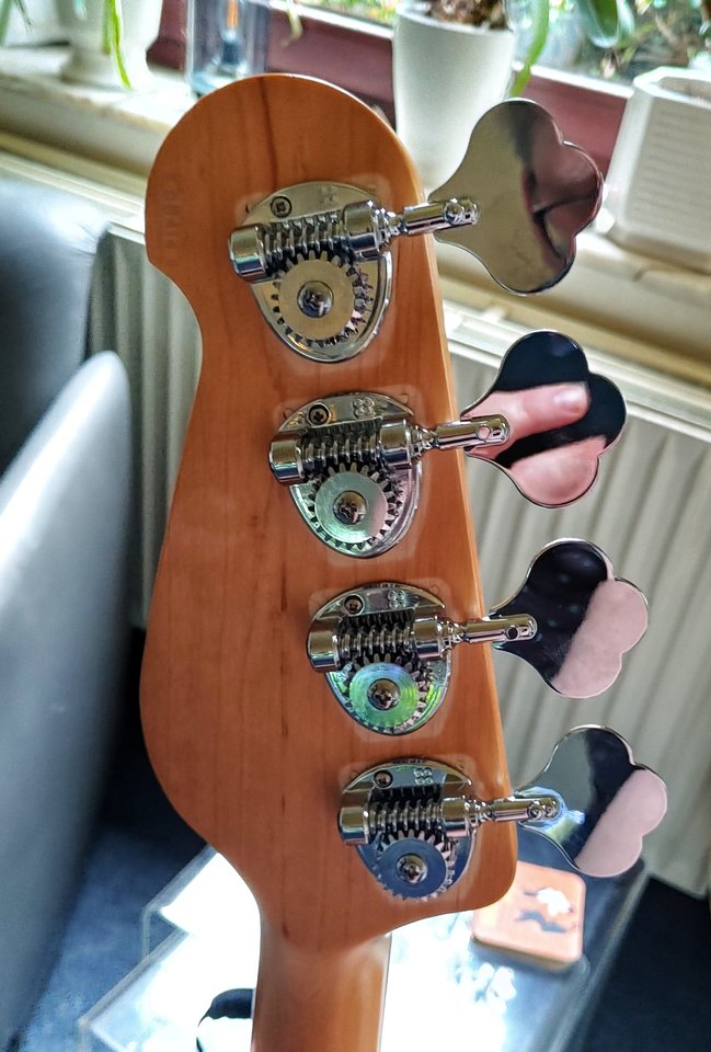

Bei den großen Grundplatten müsste es eigentlich nicht sichtbar sein.
Vom Fender und ESP Umbau fliegen hier irgendwo noch Fotos herum, finde gerade die zum Yamaha BB.
da sieht man das ich die alten Bohrlöcher mit Holzkit ein bisschen zugeschmiert habe, da hier die Grundplatte der Sandberg Tuner viel kleiner ist.
Nach ein paar Monaten nachdunkeln hat man das kaum noch gesehen.BB Tuner 4.jpeg

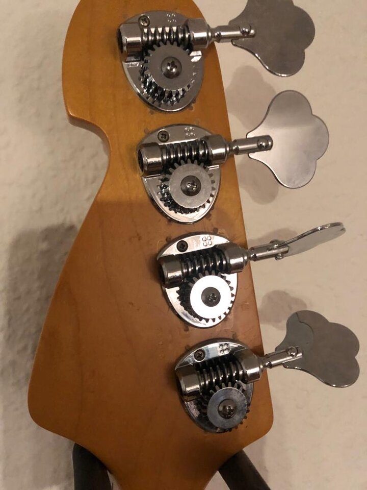

Übrigens auch gute und leichte Tuner, vor allem nur eine Schraube und von Vorne dann eine Mutter drauf.

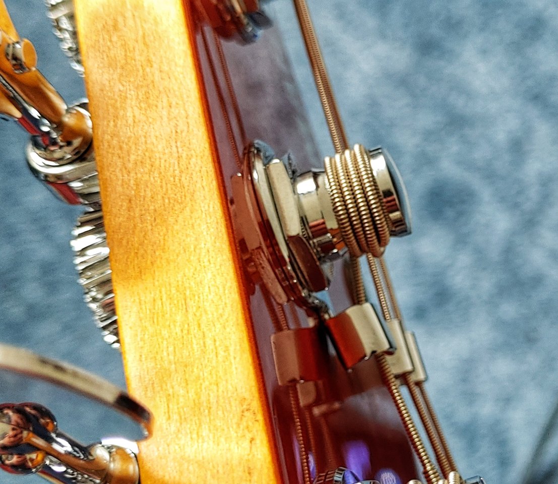

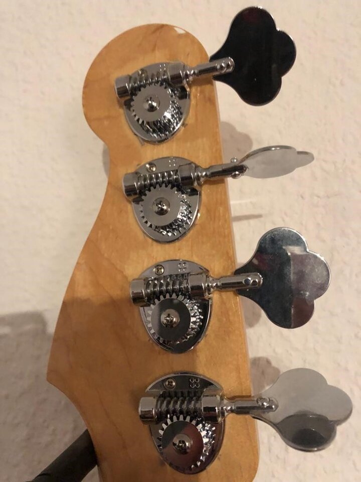

Hier noch zusätzlich mit Fender string Retainer.

Solltest Du von den Fender/Schaller BMFL auf die Resolites wechseln, würde man nach dem Rückbau auf die Schaller die Löcher nicht sehen. Die werden von den Fender/Schallers abgedeckt ;)
