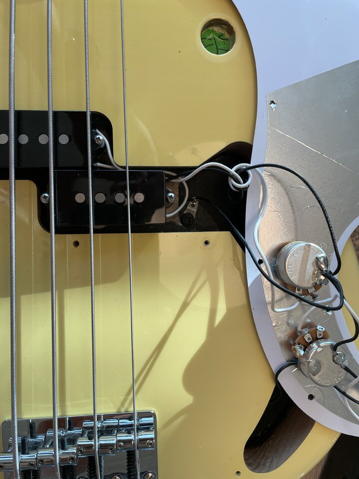

Nein, der Schaft ist silbrig und hat einen Made in Korea Aufdruck/Prägung drauf. Außerdem hat der Schaft 6mm Durchmesser.
Bist du sicher dass da alles original ist? Von wann ist der Bass? Hast du ihn neu gekauft? War da schon mal jemand zugange?
Reaktionen: nihilism
  • #31.084
Ja war neu. Alle Folien noch drauf. Wie gesagt, es ist ein Player, also MiM.
Reaktionen: Hozzy

  • #31.087
Auch die haben normal keine Korea Potis. Komisch.
Hm ok, hier mal ein Bild von der Elektronik noch mit dem Original PU. Sieht meiner Meinung nach ziemlich sauber aus.
Reaktionen: Realdeal
  • #31.089
Naja, wenn ich das Volume Poti ersetze, könnte ich auch noch Tone ersetzen. Das wäre aber eher was fürs Gewissen, wirklich lohnen tut sich das wohl nicht.
  • #31.090
Also ich würde diese "Korea" Potis beide rauswerfen und durch gescheite ersetzen. Ich bin ein großer Fan der CTS (andere mögen auch gerne Alpha - die drehen etwas fester) oder ersetzen alles gleich durch eine Richter.
Klar kannst Du nur das eine Poti ersetzen, das liegt ganz bei dir. Dennoch denke ich, dass die CTS funktionieren. Das auf den Playern jetzt auch noch andere Potiknöpfe verwendet werden, glaube ich nicht. Von daher müssten CTS mit 6,3mm Schaft eigentlich immer noch funktionieren.
Wissen wirst Du das am Ende aber erst, wenn du es testest ;)

  • #31.092
Wissen wirst Du das am Ende aber erst, wenn du es testest ;-)
Tja, auch Fender hat hier den Rotstift angesetzt. Mein Mustang JMJ hat auch schon diese Potis.
CTS sind halt inzwischen derbe teuer geworden, die anderen Potis tun es halt auch. Ich bin und bleibe Alpha Fan..
Warum willst du das tun? Nur weil Korea drauf steht? Funktionieren die nicht richtig? Du weißt doch gar nicht, ob die nicht qualitativ besser sind als das was du reintun wirst. Vielleicht hat Fender bessere Poties für weniger Geld gefunden. Wäre auch eine Möglichkeit.
