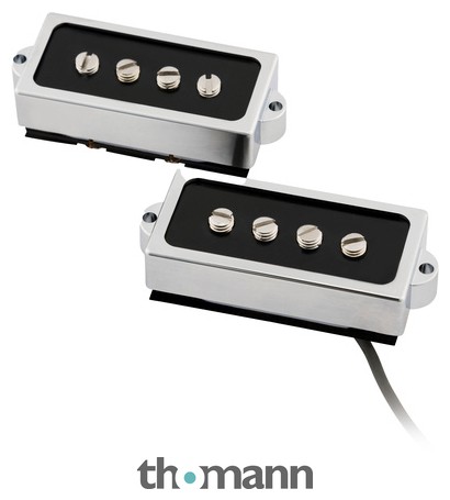

verrückt! Fender hat tatsächlich einen "neuen" PU entwickelt. 😲
ACHTUNG INNOVATION!! :D
Wobei die Soundbeispiele für mich ganz gut klingen - allerdings eher nicht revolutionär, aber ein Tikk anders.. Wem's gefällt..
  • #31.130
Ich finde sie ziemlich cool und könnte mir vorstellen, dass ich sie mal in einem Bass ausprobiere ;)
