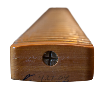

  • #5.830
Schon richtig, so lange Du keinen alten hast, bei dem der Hals runter muss. Geht zwar auch, nervt aber.
  • #5.832
Habe ich da was nicht kapiert? :O!Oder schlicht mal wieder in den Untiefen von Bassic nicht entdeckt? Ich lockere die Schrauben zumindest ein wenig und schiebe den Hals nach oben.
  • #5.833
Es reicht im Grunde die Saiten zu lockern und dann die Halsbefestigungsschrauben ebenfalls ausreichend zu lockern.
Dann kann man den Hals leicht nach hinten drücken und die Einstellschraube wird kpl. sichtbar.
Reaktionen: Bassmanische Beutelratte
  • #5.834
Danke für den Hinweis. Aber vier Schrauben muss ich trotzdem lockern.... insofern ist das Trussrodwheel bei MM richtig luxuriös.
  • #5.835

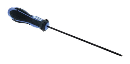

A) Steht das seit den 50er Jahren auch schon in der Bedienungsanleitung von Fender, die ja aber von wahren Männern nie gelesen wurde, sodaß auch die "Fachverkäufer" und selbsternannten Profis selbt in renommierten Läden immer wieder diese Mär erzählen und auch machen.
B) schau mal hier:
Dieser Kreuzschlitz ist NICHT dazu gedacht, einen Schraubendreher PASSEND einzusetzen, so wie hier:
sondern einen Schlitzschraubendreher, der eine schmale Klinge hat, und die nur in EIN VIERTEL des Kreuzschlitzes zu stecken und dann den Hals einzustellen. Leider finde ich gerade kein Bild dazu. Aber bei Thomann findest Du sogar einen extra Schraubendreher, der einfach sehr lang ist, damit du in einem flacheren Winkel da ran kommst.
Reaktionen: tiefesB, Andreas_SH, 4low und eine weitere Person
