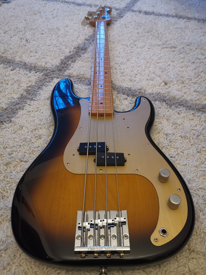

Sodele, hier zum Sonntag mal ein Schnappschuss von meinem Neuzugang.
Es ist also soweit, ich bin im Ton-Möbel-Alter.
Es ist allerdings kein reiner Fender. Den Hals hatte ich schon seit 2018 hier liegen und nachdem ich ein Jahr lang praktisch keinen Bass in der Hand hatte (Jobwechsel, lauter Sterbefälle und so gar keinen Bock), habe ich dann Freitag das gute Stück mal zusammengeschraubt.
Den Hals hatte ich eigentlich als Ersatz für meinen doch sehr krummen 89er MIK Squier Preci-Hals gedacht. Konnte mich aber nicht durchringen den umzubauen. Der MIK war mein erster Bass, und damals neu erstanden, vom sauer verdienten Ferienjobgeld.
Also habe ich jetzt den MIM Hals, den ich 2018 hier im Forum erworben habe, anderweitig verwendet. Ich bin Queenfan, und habe mich hier etwas von John Deacon inspirieren lassen, was die Farbwahl angeht.
Der Body ist aus Erle und kommt sauber verarbeitet von Northwest-Guitars. Leider sind die Fräsungen der Pickups so eng, dass der Fender PU, den ich eigentlich einbauen wollte, nicht passt. Die Messingplatte passt nicht rein. Daher ist jetzt ein Tonerider verbaut.
Die Saitenlage und PU-Höhe muss ich noch einstellen.
Die Brücke ist die Fender Deluxe mit String-Through-Option. Weil ich die Labella Flats aber schon mal auf einem anderen Bass montiert hatte, sind sie normal nur durch die Brücke geführt. Ich glaube die E-Saite hätte das Durchführen durch den Body auch eh nicht überlebt. Man sieht im ersten Bund noch Staub vom Feilen des Sattels.
Die Mechaniken sind von Kluson, weil die die gleichen Schraubenabstände haben, wie die Originalen MIM-Tuner. Ich hab den Hals ohne HW gekauft, weil ich noch Schaller-Tuner liegen habe, die passen aber doch nicht ganz. Daher also die Kluson. Ich wollte keine weiteren Löcher. Leider sind die Kluson nicht so toll designed. Die Wickelachse hat eine Verjüngung relativ weit oben, sodass auf der A-Seite etwas zu wenig Druck am Sattel anliegt, für meine Geschmack. Das kann man kompensieren, wenn man neue Saiten aufzieht und diese noch deutlich länger lässt, um mehr Wicklungen zu haben.
Die Gurtpins will ich noch auf Chromfarbene ändern. Die Schwarzen lagen noch in meiner Wühlkiste.
Der MIK-Preci ist gerade zerlegt und der Hals mit entspanntem Stab auf der "Streckbank", in der Hoffnung den dann wieder etwas gerader zu bekommen. Entsprechend dem auf der Startseite verlinkten Faden. In ein paar Tagen schaue ich mal, wie es dem geht.
Ich wünsche euch einen schönen Sonntag.

  • #11.905
Die natural Bodys von Northwest hab ich auch auf dem Schirm - irgendwann brauche ich einen Natural P....
Absolutes Sahnestück!:claphands:

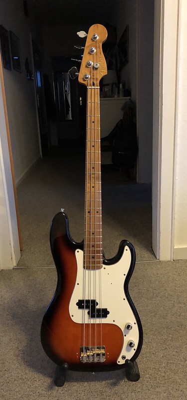

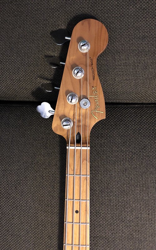

  • #11.913

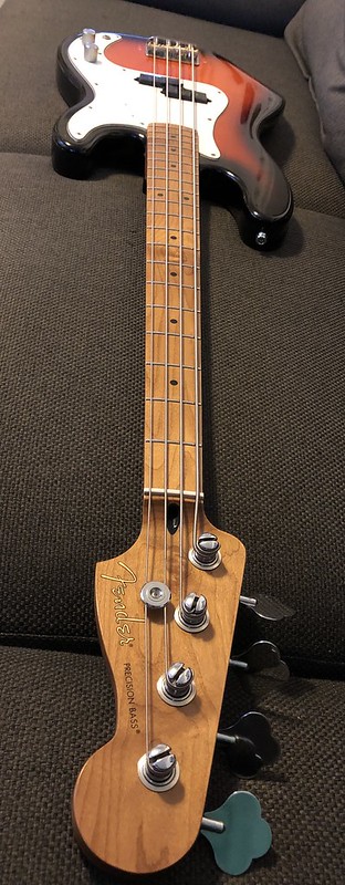

Es ist zwar kein New-Bass-Day, aber immerhin New-Roasted -Neck -Day. :-)
Den Sattel muss ich noch feilen und alles muss sich nach dem ersten Einstellen etwas setzen, aber der erste Eindruck am Amp war......Bassgasmic!!! Von der Bespielbarkeit jetzt schon angenehmer, als mein Squier Hals mit fett Lack und flachem mid 90's Griffbrettradius.

  • #11.914
Kann man sagen, dass diese Roasted-necks auch anders klingen als normale oder ist das ein rein optisches Schmankerl?
Reaktionen: Hozzy

  • #11.918
NWG Guitars Precision Body und Tonerider ... kommt mir bekannt vor. Davmit hatte ich auch mal einen gebaut: https://www.bassic.de/threads/zeigt-her-euer-frankensteine-frankensteins-home.14869313/post-16682744
