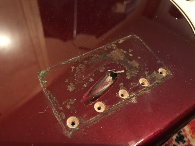

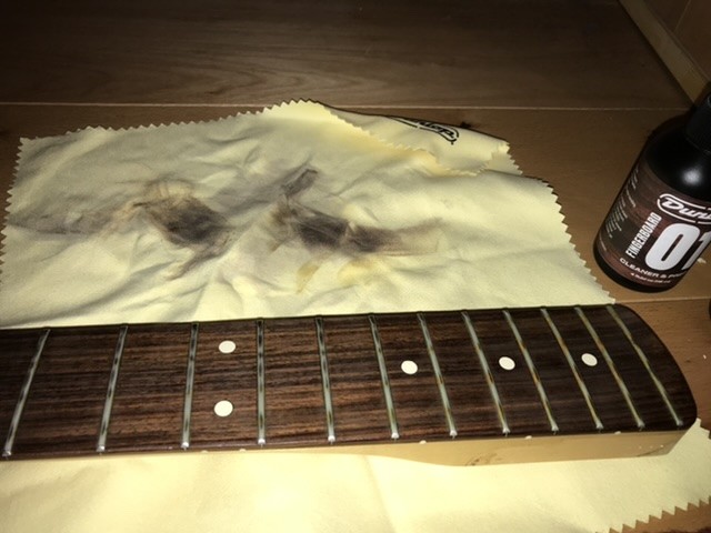

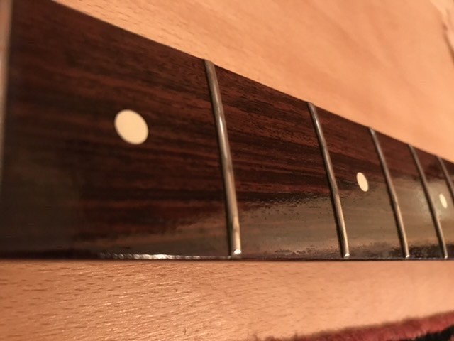

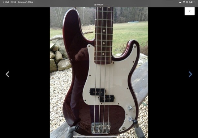

Liebe Fender-Freunde, hab mal eine Frage zu meinem 2002er MiM Preci, den ich bei ebay geschossen hab... eigentlich möchte ich den so umbauen, dass er den Sound hergibt, den ich mir so vorstelle, also hab ich angefangen, das Teil ordentlich sauber zu machen, die günspanvergammelte Brücke runtergeschmissen und eine Fender Himass draufgeschraubt, neue Flatwounds draufgezogen. Das ganze Griffbrett sauber gemacht und geölt und zum experimentieren einen 70s Ahorn Hals mit schwarzen Blockinlays gekauft.
Als ich ihn auseinander hatte, habe ich gleich noch die Neckplate abgeschraubt und den Hals gezogen. Der ist quasi abgefallen. Der Hals hat Luft in der Tasche. Darüber war ich leicht schockiert. Schlimmer noch, der neue Hals hat trotz Lackschicht sogar 4 Zehntel mehr Luft, der schlackert regelrecht. Die Tasche ist original und unverbastelt. Frage an die Profis: muss das so sein? Ich hab ein Filmchen gesehen, wo einer an einem Bass an die Halsverstellschraube wollte und die Halsschrauben gelöst hat und dann unter knirschen den Hals soweit aus der Tasche gehebelt hat, dass er an die Schraube kam. Das war eine echte Presspassung. Mit kommt das komisch vor, dass er so viel Platz hat. Tut das was an Sound und Stabilität? Würdet ihr den neuen Hals verwenden, auch wenn der noch mehr Platz hat? Man könnte einen passgenauen Furnierstreifen gegenleimen und genau einpassen. Habt Ihr Erfahrung mit sowas?
Sonst wird mir das gute Stück noch einige Arbeit machen... die Frets brauchen auch ein Recrowning...

Mach Dir keine Gedanken, wenn der Hals nicht wackelt, wenn er verschraubt ist, ist alles in Ordnung ;-) Wenn Du sagst er schlackert, wo schlackert er denn? Hoffentlich nur wenn er nicht verschraubt ist...
Ich mag ehrlich gesagt die Halstaschen mit etwas Luft lieber, als die wo man den Hals reinquetschen muss.
Aktuell hab ich den o.g."58er" zusammengeschraubt. Da hatte die Halstasche kaum Platz, also genau der andere Effekt. Allerdings hatte/hab ich hier das Problem, dass ich die Brücke sehr hoch schrauben musste um Saitenschnarren zu vermeiden. Hier ist der Hals auch massiver am "Heel",bzw,. die Halstasche müsste eigentlich gut 1mm tiefer gefräst werden (was ich nicht machen werde). Es funktioniert noch so, von daher lasse ich es ;-)
edit: Das sind übrigens die "Fender-typischen" Schwankungen, die man hat, auch wenn man untereinander Teile tauscht :D

Danke, nee, er hat nur viel Platz, wenn man den Heel in die Tasche „einlegt“. Wie genau die Schraublöcher vorgebohrt sind, muss ich noch ausprobieren. Wenn der Platz hat, könnte es ja auch dazu kommen, dass er hinterher schief drin sitzt. Wenn sie genau sitzen, müsste er trotzdem gerade sitzen, sieht man aber bestimmt erst genau, wenn die Saiten drauf sind. Ich warte noch auf die Stimmmechaniken, dann werde ich den neuen Hals mal draufschrauben.

Normalerweise passen die Schraublöcher ganz gut, da würde ich mir keine Gedanken machen, da die ja zur Halsplatte passen müssen und "recht genormt" sind - beim einlegen ist etwas Luft nicht so schlimm :-)
Und dafür war wohl die Vintage-Bridge mit den Rillen konzipiert, da kann man kleiner Schwankungen auch noch mal ausgleichen *duckundwech* :D

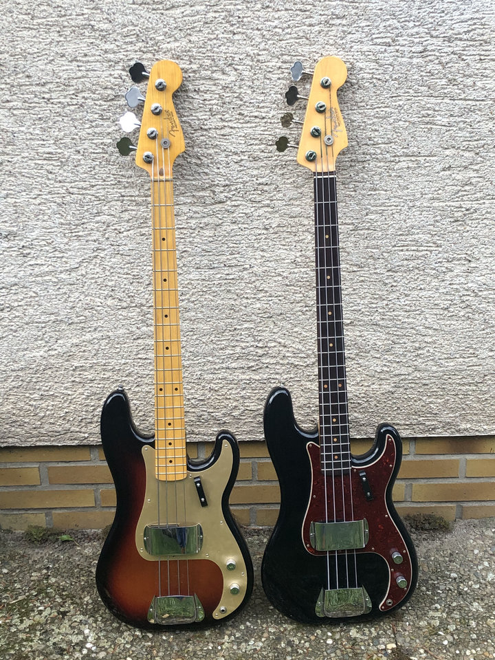

So, nachdem das grosse T mal wieder wahnsinnig schnell geliefert hat, hab ich jetzt die Qual der Wahl zwischen roaring 50s und swinging 60s ;-)
Das ist auch was, was ich an Leo's Bässen so mag, dass man sich immer wieder neue basteln kann, in dem man sie anders miteinander kombiniert ;-) Hilft auch etwas bei GAS :D
Mir gefällt der mit dem Ahorngriffbrett besser. Ist aber Geschmackssache! Gibt es einen klanglichen Unterschied, andere Pickups oder so?

Das kann gut sein.😳

Ja, sie klingen unterschiedlich. Der "58er" hat derzeit American Standard PUs aus den 90er drin (für mich immernoch "mein" Referenzsound wenn es um P-Bass PUs geht) und der andere vintage-80er Jahre Standards - diese haben einen wesentlich höheren Output und mehr Treble. Dann kommt noch hinzu, dass der Maple mit Flats bespannt ist, der andere mit Halfrounds - das macht sich auch noch mal bemerkbar.

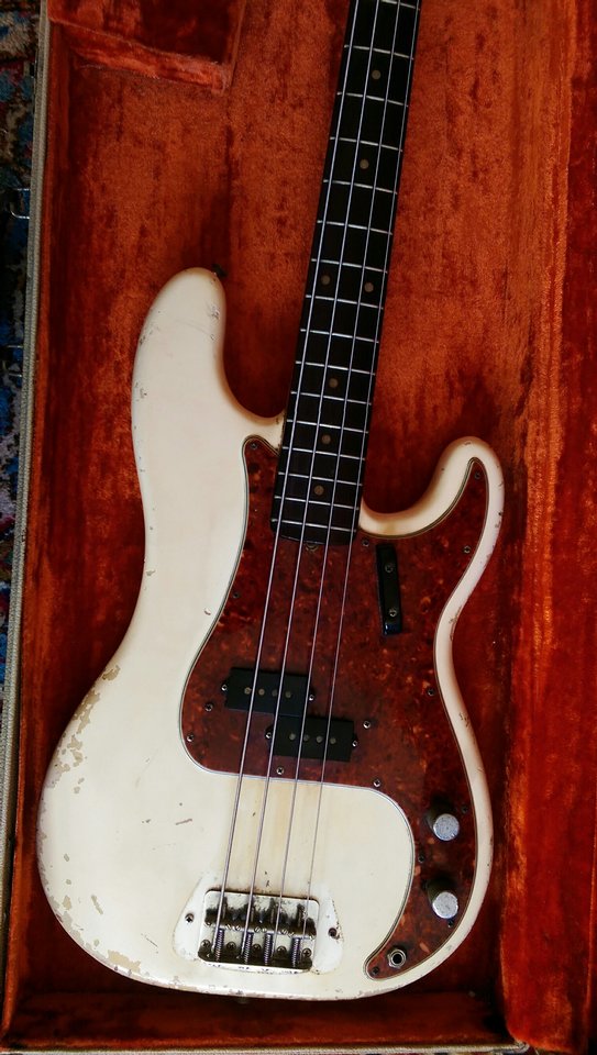

Anfang 60er, wo kommt der her.
Fragt sich, was genau mit "Kunstdrucke" gemeint ist :gruebel:
Wenn ich auf meinen schwarzen schiele, dann ist das nach wie vor Celluloid - und eins, das genau meinen Geschmack trifft, schön rot, kräftig, nicht zu wild und nicht zuviel Gelbanteile - aber Geschmäcker sind verschieden ;)
