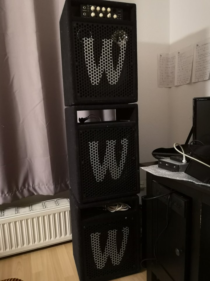

Ich bin nach Corona auch mit Max 3x12 unterwegs, allerdings alle 12er einzeln. Das waren Combos, die Endstufen hab ich rausgenommen und inzwischen sogar bei den beiden unteren Boxen die Schächte abgesägt.
