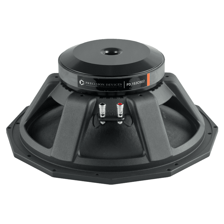

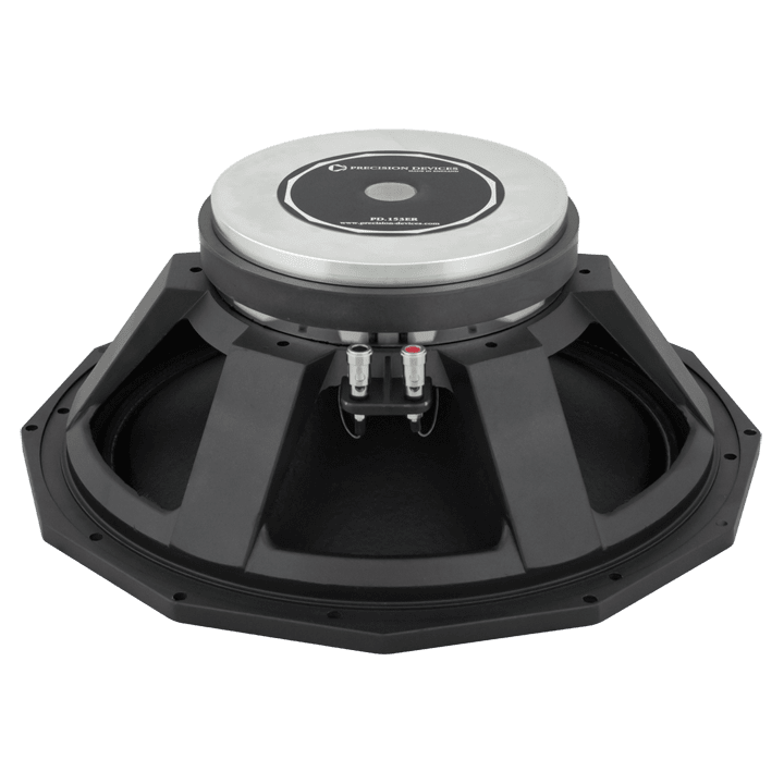

Dieser Precision Device 153 hat ja eine weiche Sicke, aber 101 dB/W/m, was sehr viel ist. Vorgeschlagenes Volumen 40-80l! Das ist doch ca. das Volumen der Tl606, könnte das passen? Werde ich probieren, ich kann die Abstimmung ja messen…
Edit: Sieht aus wie eine weiche Sicke, ist aber wohl eine steife Sicke.
Reaktionen: aBaxxi
  • #186
Ich habe den Speaker in 2 Gehäusen gehabt, aktuell in der hier..
Ich hatte den nie am Anschlag, trotz 250 Röhren Watt und tiefer Stimmung. Es wurde einem eher schon schlecht, bei allzu viel Bass und Dauer.
  • #187
Die hat netto geschätzt 120L, das ist nach Datenblatt zu viel. Mal sehen, ich habe da Möglichkeiten…
  • #188
Ah ja, der Speaker sich das Volumen noch mit einem 6er, also gehen da gut 10 Liter weg und wegen ein paar zusätzlichen Streben sollte man eher von 100 Litern ausgehen..
Auch weil die Schallwand mindestens 4 Zentimeter Rückversetzt ist..
  • #189
Ähm, wir reden von dem 15er....Oder?
Ich lese da was von 80 bis 200L
