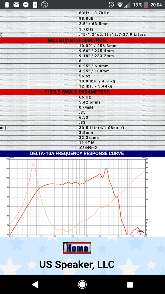

Sry für das diletante Einfügen der Frequenzkurve... Also, der Delta 12b macht keine crispen Höhen..
Zwischen 2 und 5k ist da aber ordentlich was los, an Präsenz dürfte es da nicht mangeln. Ich meine, der Delta A geht nicht so hoch raus, vielleicht sind das ja die Speaker, die im Moment verbaut sind.

Der 12er macht gut 102db bei 2,5K, der 10er 105 bei 3Khz und die 10er sind zu 6st. 3 db können da fast doppelt so laut klingen. ..
Fazit ... die 10er sind crisper und im größeren Verband.

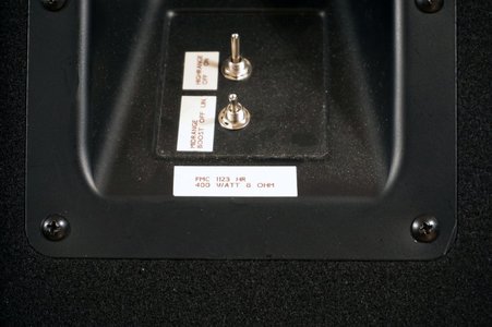

Die Tweeter in den FMC Boxen, die ich bislang in den Fingern hatte, die hatten alle eine Kippschalter neben dem L-Pad für den Tweeter, der den Tweeter auch komplett wegschalten konnte.
So auch bei meiner Box.
...Meine haben diesen Schalter nicht (glövick)... - ...oder ich war bisher zu blöd, den zu finden... :gruebel:...

@StonerGreg
...das ist nicht witzig...:rofl:... - ...hat mal Jemand ein Foto, wie dieses "Dingsschalterbums" aussehen soll...?... - ...bitte...*zwinker*...

@StonerGreg
Ungefähr so, nur mit einem Regler und einem Schalter, nicht mit zwei Schaltern, wie hier abgebildet:

@StonerGreg
Der Schalter wäre nicht zu übersehen... allerdings ist „Abschalten“ auch mit dem L-Regler möglich... also von ganz (an) bis garnicht.
