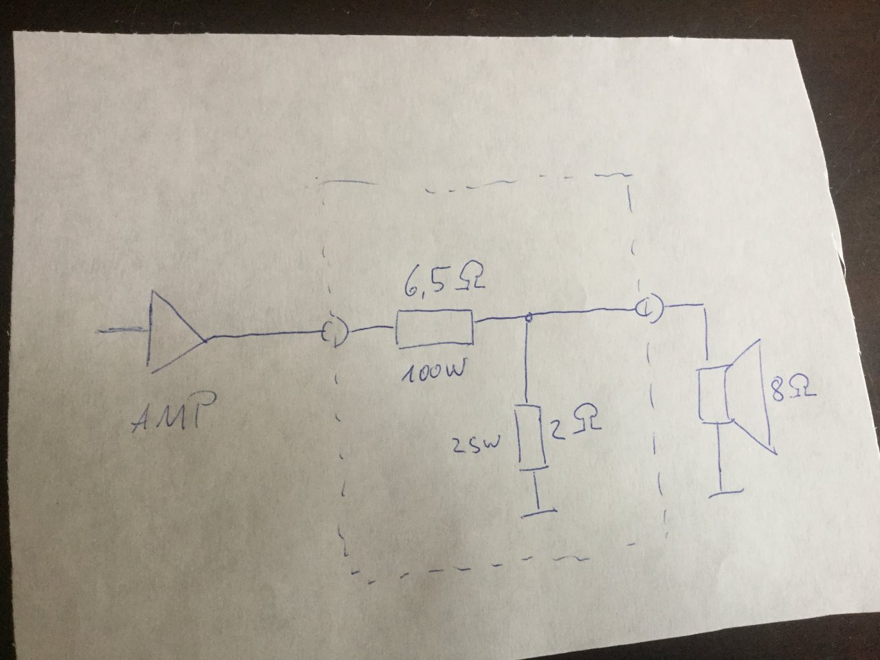

Siehe #12,
die Box wird dann "hinter" dem Widerstand geschaltet. Ich gehe davon aus das es sich bei dem Widerstand nicht nur um einen, sondern mindestens um zwei Widerstände handelt. Einer in Reihe , einer Parallel, damit die Gesamtimpedanz incl. der Box sich im angegebenen Bereich befindet.
Such mal unter L-Pad, ich meine das die Schaltung so benannt wird. In der Regel ist dann ein rel. niederohmiger R in Reihe und ein rel. hochohmiger R parallel, das Verhältnis beider liegt dann bei umme 1:10 bei einer Halbierung der Leistung, also 3 dB.
edit. je hoher der Dämpfungswert wird, desto niedriger wird der Serien-R und größer der parallel-R
In dem oa. Bild werden also mehrere R verbaut sein, um diese Anpassung sicher zustellen.

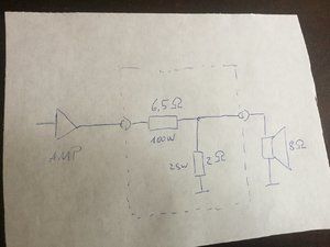

IMG_0096.JPG Ich habe es jetzt nicht genau durch gerechnet, aber so sieht das ungefähr aus.
Damit sieht der Amp die nominalen 8 Ohm und der Speaker wird nur mit einem Bruchteil der Leistung beaufschlagt.
