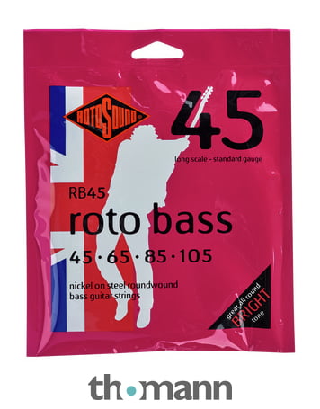

Genau die. Ich spiel die seit Jahren, und das nicht wegen des Preises (Der ist aber auch sympathisch). Habe die auf meinem Preci und auf meinem T-Bird. Ich finde, die haben genau den mittigen Old-School-90er-Punk-Touch, den es braucht.
Edith stellt mal sicherheitshalber klar: Die Saiten sind nicht pink, nur die Verpackung. ;-)

Ich hatte es gerade noch in meinem letzten Beitrag ergänzt. ;-)
Die Saiten sind nicht pink. Die Ball-Ends sind zwar verschiedenfarbig, aber auch hier kein pink dabei. Am anderen Ende sind sie gar nicht umwickelt, glaub ich.

Ok, die Packung ist pink ;-) Sind die Saiten am Ende auch in pink umwickelt? Dann MUSS ich die haben :D
Warum sind die Umwicklungen eigentlich selten bis nie in der selben Farbe, wie die Verpackungen? 😂
Ich spiele die Rotosound swing Bass. Orangene Verpackung, rote Umwicklungen.
Hatte auch sonst noch nie Saiten gehabt bei denen Verpackung und Umwicklungen gematcht haben.

Die Rotosound Halfrounds sind schwarz/grün und grün umwickelt ;-)

Und Saiten...meine Lieben...die fünf Euro Fame Drähte vom Store reichen dicke. Sehr dicke. Und wenn man den Draht im Ton vorne haben will, wechselt man halt öfter. Der Mann spielt Punkrock!
