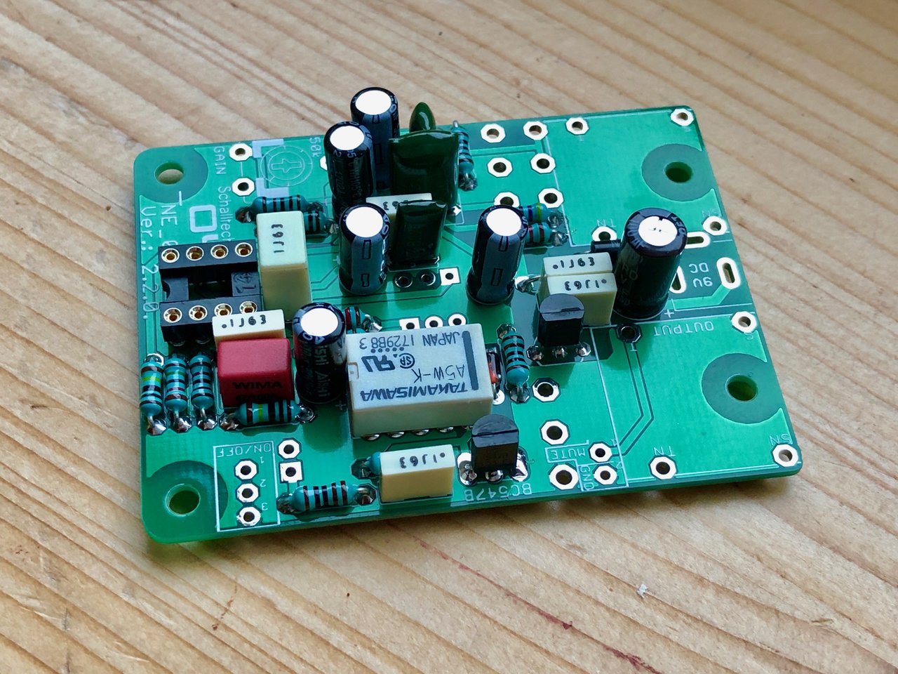

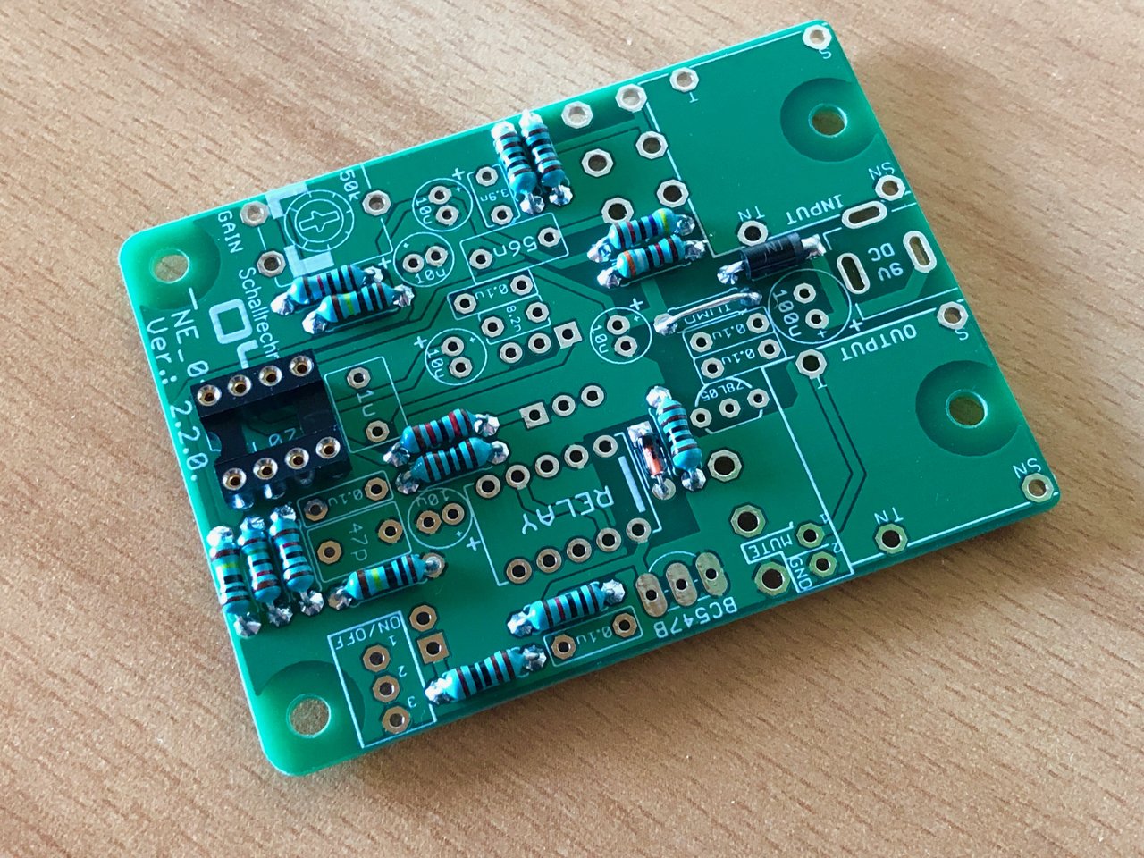

So Leute, der Threadersteller meldet sich erfolgreich zurück!
Nachdem das kleine Päckchen von Julian angekommen ist, hab ich mich nun seit gestern Dienstag-Nachmittag daran gemacht und den Schalltechnik_04 NE_04 V2 zusammengebaut. Es war ein voller Erfolg!

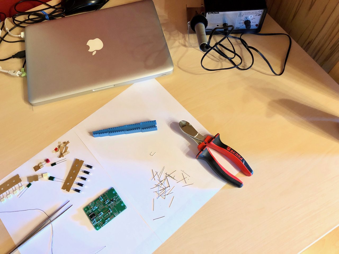

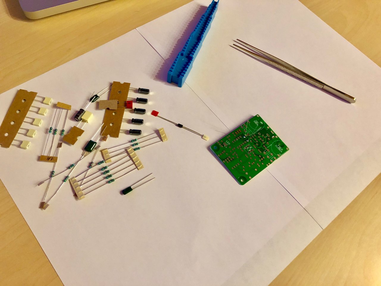

Ich hab's geschafft, das kleine Kästchen auf Anhieb richtig zusammenzulöten. Nachfolgend ein paar Bilder der Aktion:
Bei der Arbeitsunterlage hab ich etwas improvisiert, das sind einfach 2 Blätter DIN A4 die ich zusammengeklebt hab. Gute Dienste haben mir die Pinzette und die Abbiegevorrichtung geleistet.
Nachdem einige bedrahtete Bauteile aufgelötet waren, hab ich die überstehenden Reste mit einem Saitenschneider "abgezwickt".

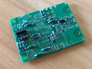

Vollansicht der Platine mit allen eingelöteten bedrahteten Widerständen und dem eingelöteten Sockel.
Weiter ging's mit den Kondensatoren und ElKos, sowie dem Relais.

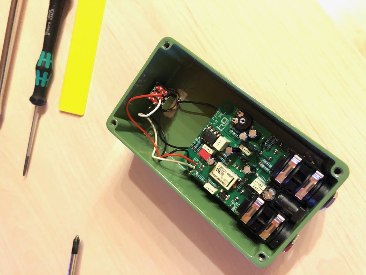

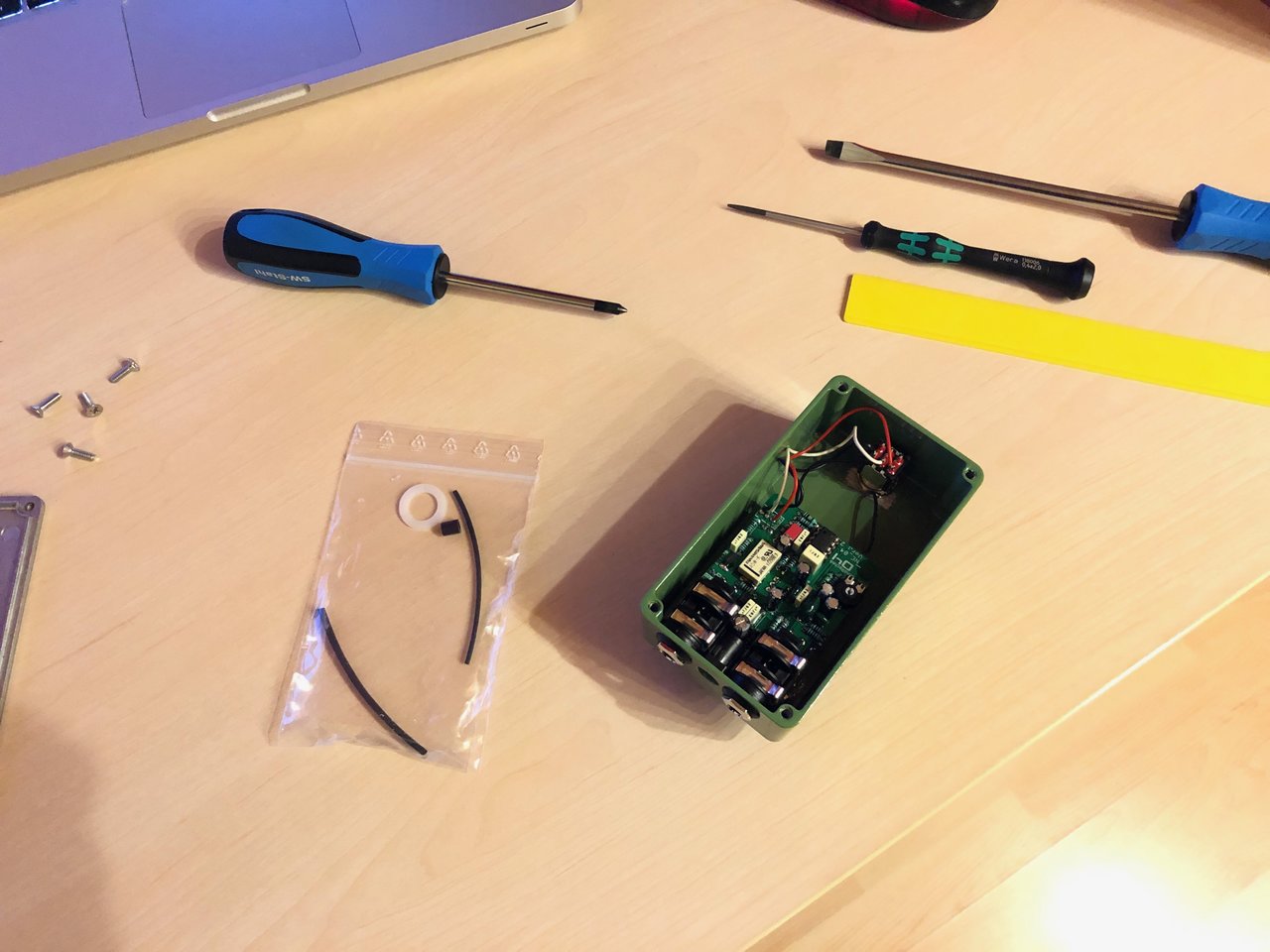

Nach fertiggestellter Platine wurde diese in das Gehäuse eingepasst.
Für mich sehr schwierig war dabei die Tatsache, den kleinen Schalter, der zum
umschalten zwischen Deep und Shallow da ist, so auszurichten, dass dieser
leichtgängig zu schalten ist! Wenn man die Platine einschraubt und festlötet
ohne auf die Ausrichtung des Schalters zu achten, wird man danach ziemlich sicher
die "Verlängerung" des Schalters nicht mehr aufsetzen können!
Leider wird da in der sonst wirklich perfekten Anleitung von Julian nicht
darauf hingewiesen! Ohne jemanden nahe treten zu wollen, wäre vielleicht sogar
eine mechanische Maßnahme notwendig. Aber wie gesagt, das Produkt wie auch die
Anleitung ist sonst wirklich gigantisch gut und jeden Cent Wert!!!
Nochmal eine Nahaufnahme.

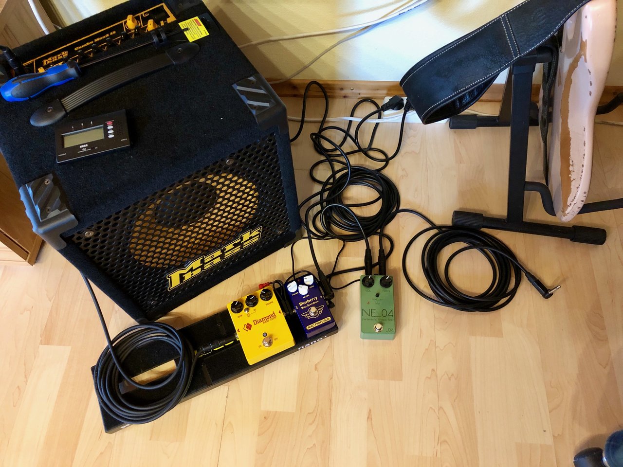

Und der NE_04 V2 nun in seiner natürlich Lebensumgebung ;)
Interessanterweise muss die Zerre (bei mir ein Mad Professor Blue Berry Bass Overdrive) nach den NE_04 V2 und vor dem Diamond BCP-1 platziert werden. Ich hab gestern auch mal kurz die Zerre vor dem NE_04 V2 platziert und der Sound war gelindegesagt beschissen. Mit aktivierter Zerre ist mir buchstäblich fast der Speaker aus dem Gehäuse gefallen. Zerre nach NE_04 V2 produziert den Sound den man vom MP BBBOD erwartet!

Ich mein, wir sehen die Rückseite nicht ;) aber für ein Erstlingswerk sieht das auf den ersten Blick ziemlich sauber aus.
  • #319
Ja, von der Rückseite hab ich leider keine Fotos gemacht. Mir ist es selber erst aufgefallen, wie ich das Teil schon zusammgebaut und verlötet hatte.
Ich denke aber das die Lötstellen passen sollten. Ich hab das vor einigen Jahren in der Ausbildung gelernt... Das Teil funktioniert jedenfalls richtig gut und nach kurzer Zeit auch den "passenden Sound" gefunden. Ich hab den NE_04 V2 nun nach den Diamond gehängt und habe nochmals eine Klangverbesserung bekommen.
Es erschließt sich mir aber immer noch nicht, warum die Zerre vor allen "klangbildenden" (Diamond BCP-1 -> NE_04 V2) Maßnahmen hin muss. Wenn ich die Zerre dazwischen, also nach dem BCP-1 oder auch nach BCP-1 und dem NE_04 V2 hänge ist der Sound mit aktivierter Zerre miserabel (viel zu aufgeblasen und wirklich unschön!).
