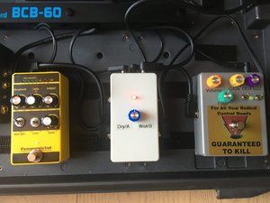

Was meinst Du mit Bass Mod? Wenn Du eine Ratte mit dem oben vorgeschlagenen Blender baust, dann brauchst Du keine "Bass Mod". Dadurch, daß Clean und Dist stufenlos gemischt werden können, geht kein Bassdruck verloren, ähnlich wie bei den Darkglass/Guma Pedalen. Bei mir haben alle Drives eine solche Mischstufe, ohne kommt mir kein Zerrer mehr ins Haus...
Hi, danke nochmal für die Motivation das zu bauen.
Das Ding funktioniert WELTKLASSE!!!
Hab ja auch GUMAs und GUMA-Antiqe im Einsatz aber diese Zerre schlägt ALLE inkl. Bassdruck nach belieben.Voll geil. Kann den Sound von z.B. Thrice the grey nun wirklich 1:1 nachstellen. Geil! Vielen vielen Dank nochmal die Zerre ist genau das was ich gesucht habe.

Bei meinem Blender habe ich noch einen Fußschalter, damit ich die ganze Kette komplett aus dem Signalweg nehmen kann.
