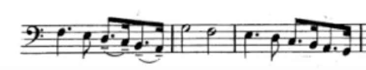

Das Simandl-Gedöns hier oben ist der Grund, warum mir Noten immer wieder höchst suspekt sind. Ich höre da was anderes als dieses grafische Notendurcheinander. So kann sich mir zumindest keine Rythmik erschließen. Oder ich bin zu blöd dafür… :dizzy:
