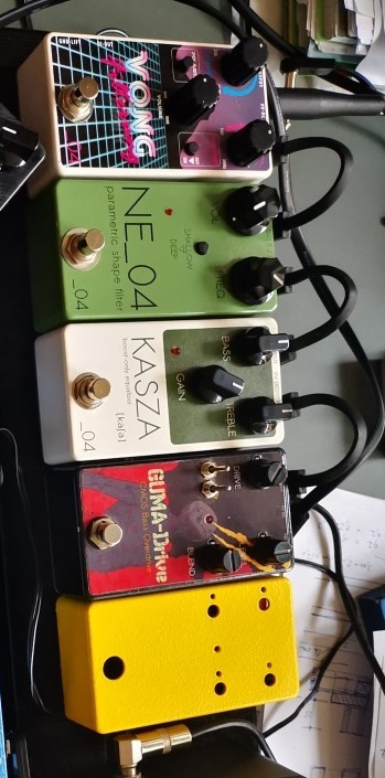

Hab mir den bei EK geschnappt und eingereiht:
Abgesehen vom Design bin ich auch vom Sound beeindruckt! Muss aber noch weiter testen.
Die gelbe Kiste wird ein Guma-Antique, wenn nichts schiefgeht.
