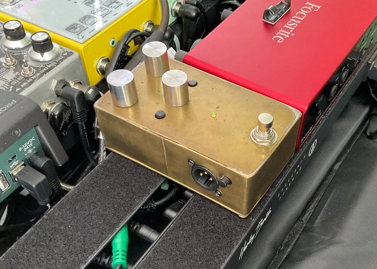

Ich möchte mich einreihen in die späten Danksagungen. Ich benutze den Vong als Buffer und als Hochpass, wenn die Örtlichkeit es verlangt. Zur Zeit wieder always on.
Auch möchte ich die Robustheit loben: Als neulich nach Board-Umbau eine kleine Rauchwolke suggerierte, ich könne mal darüber nachdenken, ob es schlau war, ihm ein 18V-Potential anzubieten, dachte ich, dass er wohl den Gang alles Irdischen gegangen sei. Aber Überraschung: funktioniert immer noch tadellos!
Das einzige Manko, das mein Vong hat, ist sein Gewicht. Ich hatte ihn selbst zusammengelötet und, weil ich Zugang zu einer Metallwerkstatt hatte, das Gehäuse aus Messingblech-Resten erheblicher Wandstärke zusammengebraten und die Knöppe aus Edelstahl gedreht. Aber das kann ich Schalttechnik_04 vermutlich nicht anlasten!
Reaktionen: WIND, tiefesB, Basspekoe und eine weitere Person
