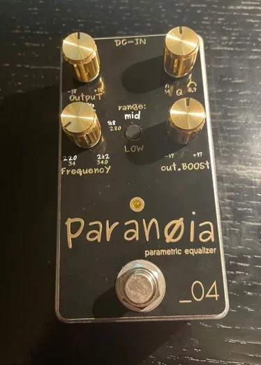

Da isser:
Sieht doch geil aus! Leider habe ich im Augenblick keine Zeit, alles zu testen: Growling Krizly Deluxe, Pumpernickerl, Paranoia und demnächst den Royal TS. Für kleiner Geld habe ich mir ein Pedalboard bestellt, damit ich mal alles testen kann. Werde berichten.

Here just my 50 cent’s……Paranoia-Check
Es gibt 5 Bedienelemente. Den „Output“ (+/- 18db) den es bei einem Frequenz -boost oder -cut braucht um wieder auf unity gain zu kommen.
Der Frequenzbereich kann per Button noch von Low (34 – 340Hz) auf mid (220-2k2Hz) oder in der zweiten Version von mid (200-2k Hz) auf high (1k5-15k) geshiftet werden. Der Bereich selber wird von einem schön cremig laufenden Poti eingestellt.
Der Q für Flankensteilheit von 14 – 0,7. Hiermit ist also von einem sehr schmalbandigen Notchfilter bis hin zu einem sehr breiten Eingriff alles möglich.
Und zuletzt natürlich der cut/ boost +/- 17 db da geht also ordentlich was.
Das Rauschverhalten ist EQ-typisch. Ich hab‘s bei mir mal voll aufgerissen (Bluerock/ FMC) da rauscht es nicht mehr als bei andern Pedalen. Bei normaler Lautstärke und keinen extrem Einstellungen ist da so gut wie nix zu höhren ;-).
Das Ganze ist sehr wertig verbaut.
Was macht es mit dem Sound? Genau das, was ich von einem 1-bandigen Para EQ erwarte! Unaufgeregt das Umsetzen was ich einstelle.
Man kann ihn einmal technisch nutzen, in dem ich sehr gezielt Resonanzen rausnotche, ohne das direkt der Sound zusammenbricht.
Den Q auf 10:00 Uhr, den Cut auf 07:00, und dann mit dem cremigen Frequency solange suchen bis ich die Frequenz gefunden habe. Anschließen schön mit dem Q und dem Cut solange nachregeln bis ich eine gute Einstellung gefunden habe, die die Frequenz killt aber sonst nicht viel anstellt.
Oder man nutzt ihn musikalisch in dem ich gezielt die Einstellungen mache die ich brauche. Z.B. mal eben eine Badewanne z.B. zum Slappen, kein Ding. Das geile ist halt, das ich durch einstellen der Centerfrequenz die Badewanne schön verschieben kann, solange bis Sie gut im Bandmix sitzt. Solange man keine extrem Einstellungen macht, geschiht dies alles sehr musikalisch.
Konnte das leider nicht im Proberaum checken, dafür habe ich einfach mal ein paar Spuren aufgenommen und diese bei alten Produktionen eingefügt und verglichen. Es ist schon erstaunlich welchen Effekt das haben kann.
Nach der Woche kann ich sagen, dass ich den Paranioa fast ausschließlich im „Cut-Modus“ genutzt habe, also zum Aufräumen ;-).
In Verbindung mit dem Mini-Vong habe ich da schon 2 Werkzeuge an der Hand mit denen man sehr gezielt arbeiten kann. Werden diese geschmackvoll eingesetzt bekommt man vom Tonmann bestimmt auch mal ein Bier ;-) :bier:.
Aus meiner Sicht kein „Preamp mit Charakter“ J, sondern ein Skalpell mit dem ich sehr gezielt arbeiten kann.
Mir gefällts, good Job Julian :great:
