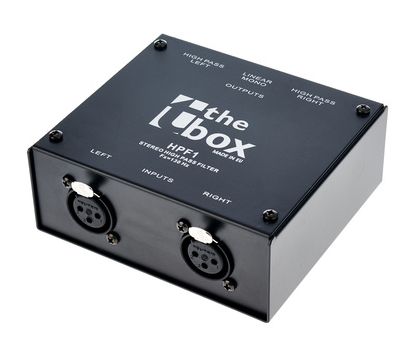

da reicht doch ne minimonitorbox mit einem oder 2 5-8zöllern auf ein Mikrostativ geschraubt -bewegen kannst du dich ja eh nicht.... Ich würde das Ding aber über einen geeigneten Kondensator ankoppeln, um die Bässe fernzuhalten.

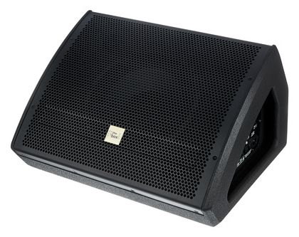

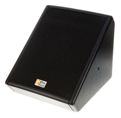

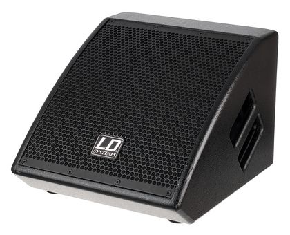

Auch wenn dadurch der zweite bereits vorhandene (und bezahlte) Kanal der Synq nicht genutzt wird: einfacher als passives Wedge und Kondensator zur Bassfilterung finde ich eine aktive Lösung, z.B. sowas:
Und dazu, um mal 3 Kisten in 2 Größen und 2 Preislagen zu nennen:

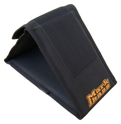

Alternativ fände ich für den freien Synq-Kanal auch eine kleine Bassbox charmant, da braucht man dann keinen HPF, z.B. ne 110er oder 112er vom Hans. Und die dann mit sowas schrägstellen:
