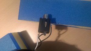

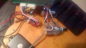

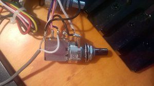

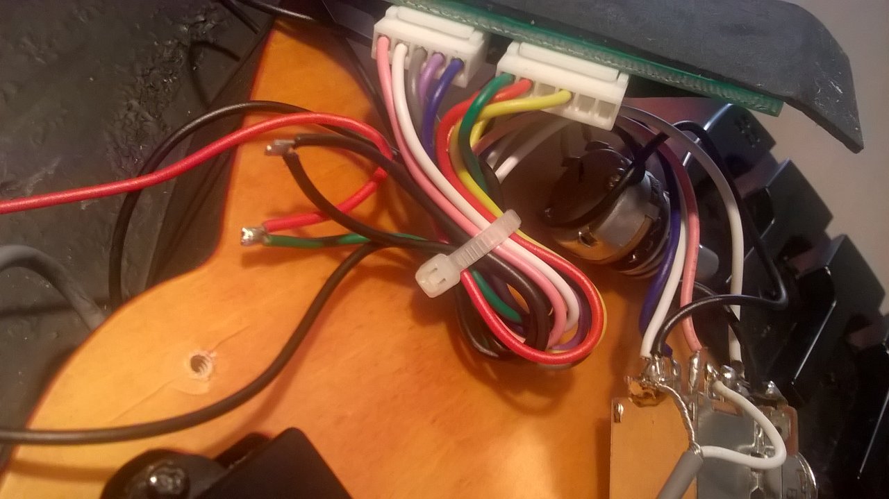

Habe die Bilder vor ner Weile als Erinnerung gemacht, da ich zeitweise
den passiven EMG Geezer Butler PHZ im Electra VS 4 ausprobiert hatte
und PU, Buchse, Batterieanschluss vorher ab/auslöten musste.
Ich kann auch gerne noch mal aufschrauben und andere Bilder
von der Electra Verdrahtung machen, die jetzt wieder drin ist
und diese Fotos nur ne Notiz für mich waren.
WP_20170803_003.webp PU-Anschluss
WP_20170803_008.webp Batterie-Anschluss-9 Volt
Schwarz an Schwarz & Grün an Rot...Sandberg
hatte da Schrumpfschlauch drauf gesetzt.
WP_20170803_012.webp Stereobuchse
Kannste damit was anfangen ?

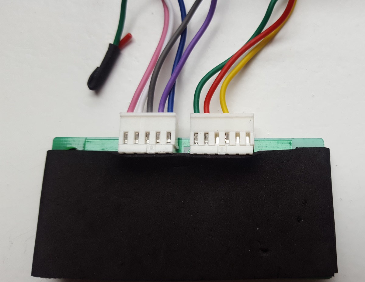

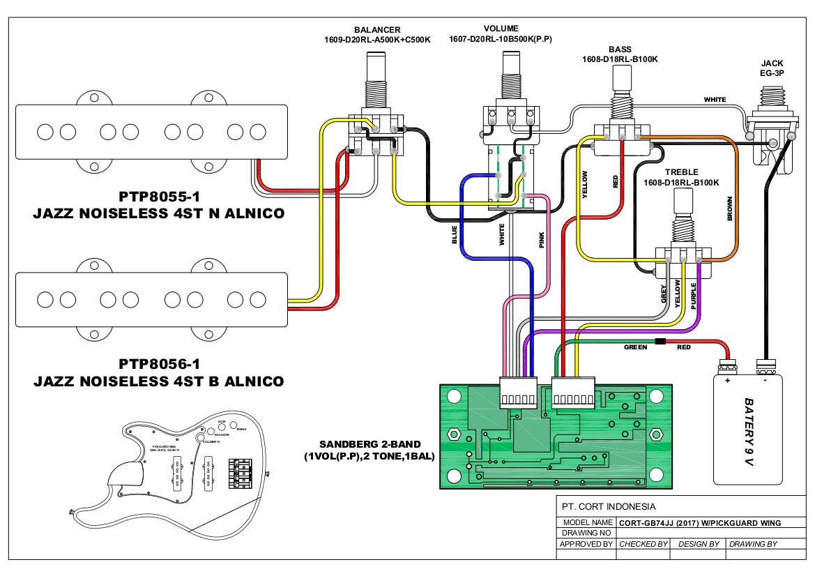

vielen Dank für die Fotos, weitere werden wohl nicht nötig sein. Bin im Netz und bei Cort auf eine Zeichnung gestoßen welche die Kontaktbelegung wohl darstellt.
Hier das Original (PDF als JPEG konvertiert)
Die Zeichnung korrespondiert und wenn man sich den Balancer weg denkt, mit der Elektronik wie ich sie vor mir liegen habe. Auch die Bauteilwerte stimmen überein. Grün/Rot ist die 9V Speisespannung.
Hier ein Foto der Platine zum Vergleich

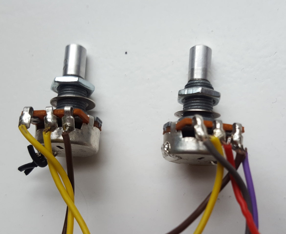

Vol.-Poti, der Mittelkontakt des Poti wäre somit der Ausgang zur Buchse, der Kontakt oberhalb des Pinken der heiße Draht des Pickup.
Die beiden Tone-Potis.

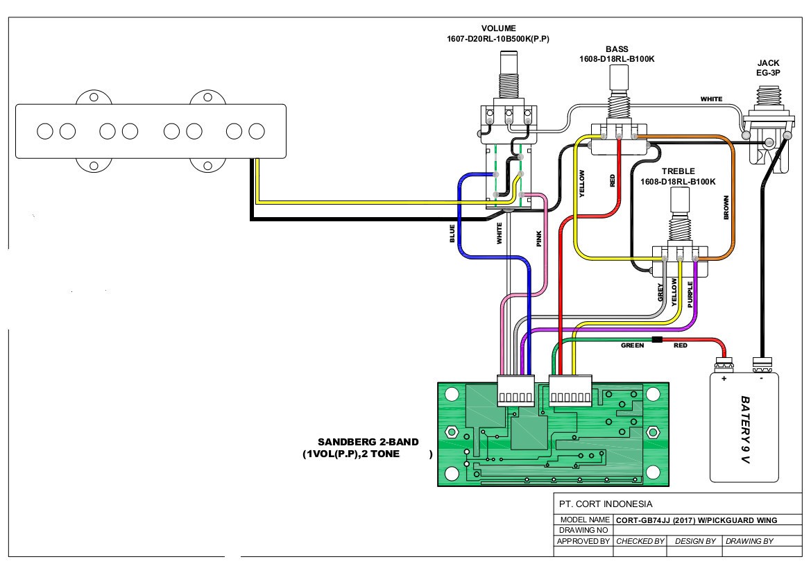

Als letztes die bereinigte Version der Schaltung ohne Balancer.
Werde diese Woche die Schaltung einbauen und dann mein "OK" geben oder fürchterlich heulen, sofern ich mir die Schaltung zerschieße. Gibt es hier im Forum eigentlich einen Ort wo man so was sammeln kann?
Danke und Gruß
  • #2.455
OK, ich kann bestätigen dass die oben dargestellte Zeichnung / Schaltplan funktioniert. Gestern Abend wurde gelötet und es tönte auf Anhieb!
