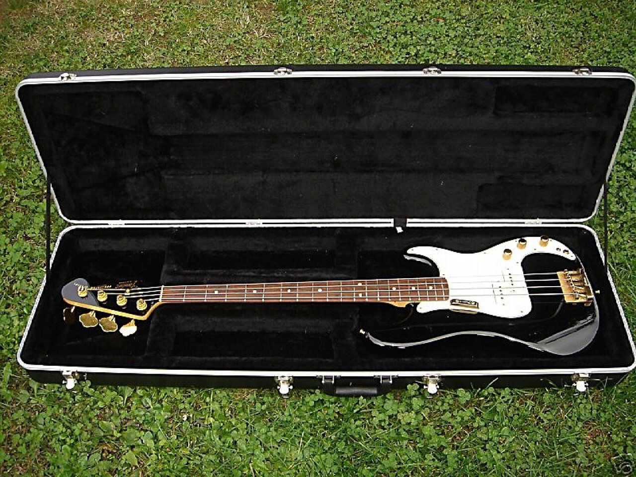

Das sind nicht alle Farben.
Mindestens gab es noch schwarz, wenngleich extrem selten.
Ich kenne nur einen, nämlich meinen ehemaligen:
Reaktionen: Bassman1788, don, Masl und 7 andere

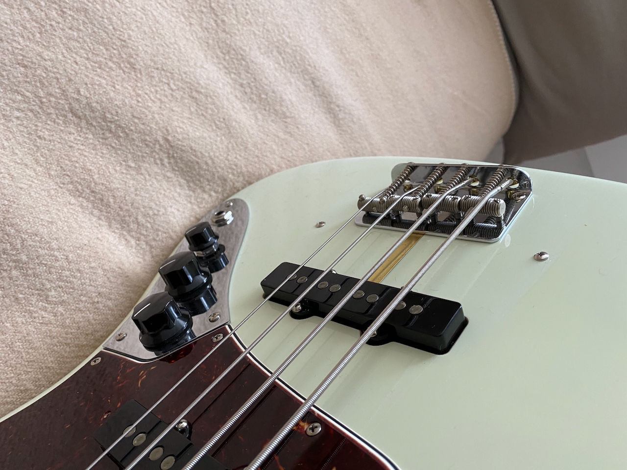

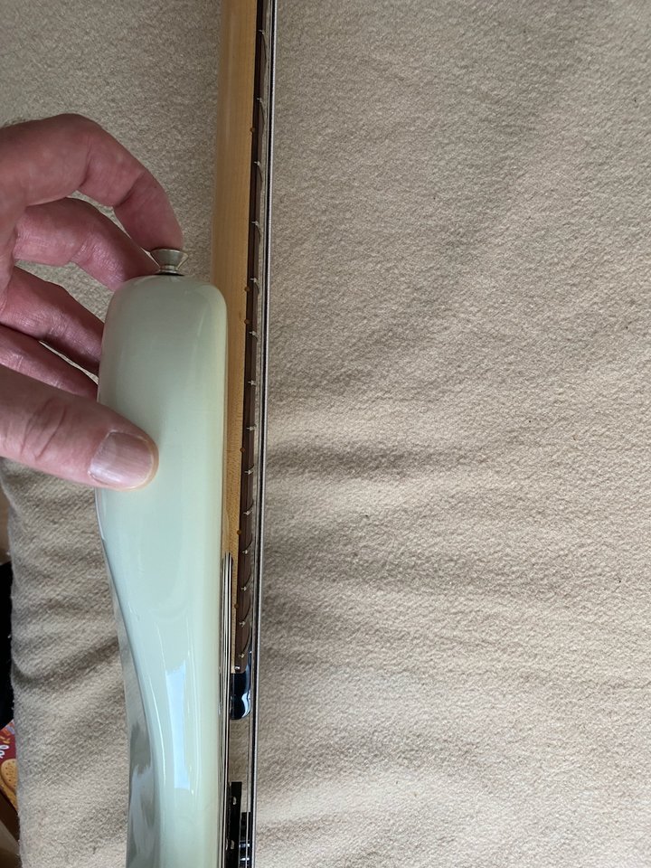

Irgendwie brech ich mir die Finger auf dem Ding ... kann es sein, dass da ein Shim drin ist, wenn ich mir den Halswinkel so anschaue (bevor ich den Hals abschraube ...)?
Die Saitenhöhe ist am 7. Bund ok, aber ab dem 12. steigt sie exponentiell an, finde ich, da wir'S ungemütlich. Kann zwar die Reiter noch runterschrauben, aber dann scheppert's weiter unten.

  • #23.765
Was meint ihr?
Da du eh den Hals abbauen musst zum einstellen, wirst du es erfahren, ob da was in der Halstasche ist.. Für mich sieht es so aus, als müsste DER Trussrod etwas fester
Reaktionen: Californio, StonerGreg, Hozzy und eine weitere Person
  • #23.766
Entweder es ist ein shim kopfplattenseitig drin, dann tu ihn raus, oder es ist keiner drin, dann mach einen am Halsfuß rein. Der Halswinkel ist jedenfalls nicht parallel zum Korpus (was ich an den Bildern meine zu sehen) - und Ja, einstellen.
Reaktionen: cwegy, Californio, StonerGreg und 2 andere

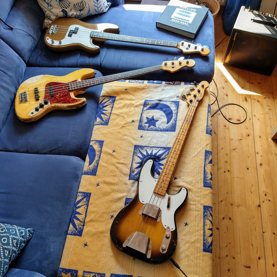

  • #23.768
Wofür hat denn der auf dem Boden liegende Fender drei Knöppe, statt eigentlich zwei wie die anderen?
Weil es ein Precision Special aus den frühen 80ern ist. Ich durfte mal einen in CAR spielen.
Reaktionen: Bassman1788, Stratus und ATK411
  • #23.769
Wenn ein Shim drin wäre, dann eher um den Halswinkel genau in die andere Richtung zu bekommen.
Ich würde mal sagen, mit einem Shim bekommst Du das Problem in den Griff.
  • #23.770
M.E. ist der Hals schon sehr gerade, ich sehe da Potential für vielleicht eine Viertelumdrehung.
  • #23.771
Ja, der Halswinkel ist definitiv nicht parallel zum Korpus.
  • #23.772
Kommt drauf an, was man will und wo man das Problem sieht.
Ich möchte keine Saitenlage, die in der zweiten Oktave gefühlt exponentiell ansteigt. Für mich sind die ersten 5 Lagen ok, dann wird's schnell zu viel. Also muss der Winkel so sein, dass sowohl von den unteren zu den oberen Lagen der Saitenabstand zum Griffbrett flacher ansteigt. Das scheint mir momentan nicht ganz realistisch, selbst wenn ich die Saitenreiter noch ein Stück runterdrehe.
  • #23.773
Na Eben.
dazu muss der Hals parallel zum Korpus laufen und das tut er scheinbar nicht. Also brauch der Hals einen Shim an Halsende damit er parallel läuft. Eigentlich kein Hexenwerk.
Reaktionen: goldbass, Californio und StonerGreg
  • #23.774
Yup, Hals runter, nachgucken, evtl Shim einlegen und gut ist. 👍
Reaktionen: Masl, Mudskipper, goldbass und 2 andere

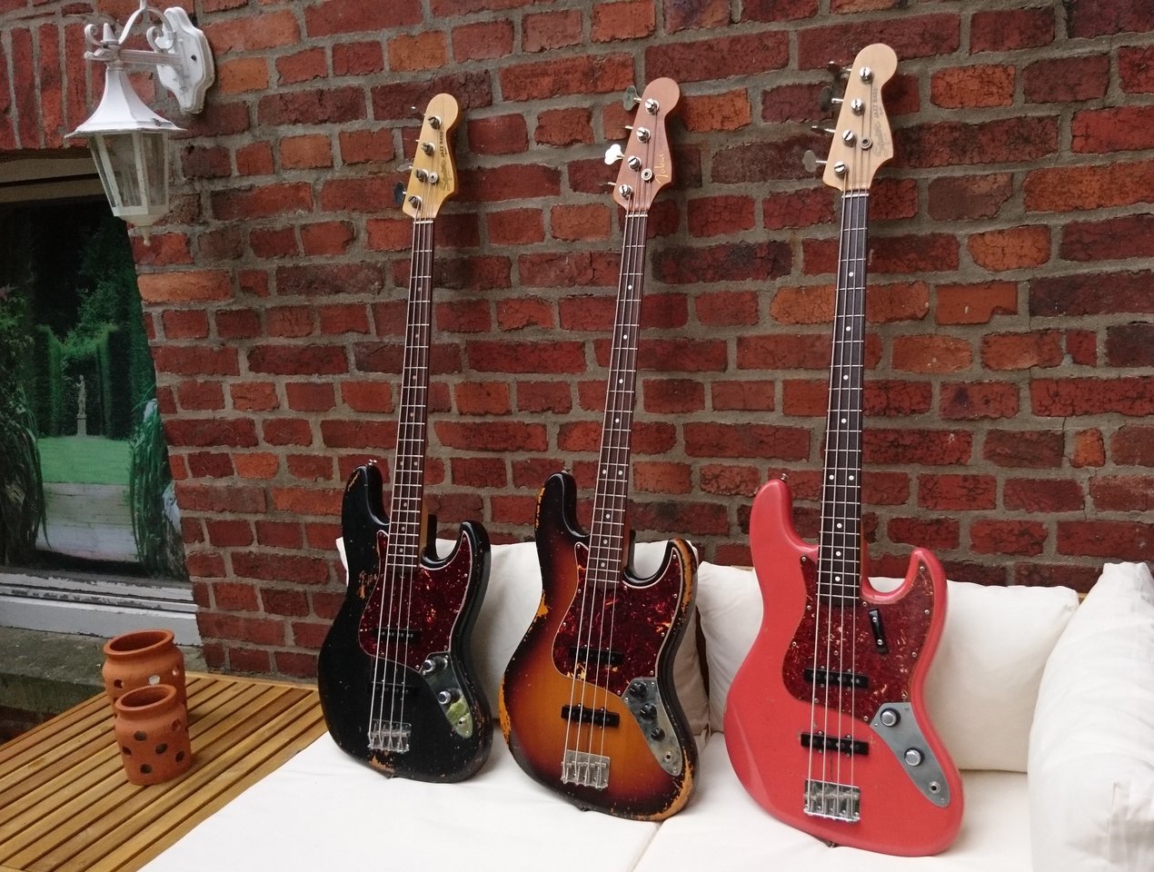

  • #23.775
So viele gute Kopien von Leos Idee...
Squier 82, Tokai 81, Squier 84
Reaktionen: ATK411, Stevani Harris, olbass und 12 andere
  • #23.777
Ich überlege den Fiesta Red SquierJV zu verkaufen. ..
Der Bessere ist der Feind des Guten... Ich hab noch nen Sunburst Nitro 80er Tokai, der hier nicht auf dem Bild ist... und 4 top Japan Bässe sind eigentlich mindestens einer zu viel...
Reaktionen: mulhofa und Gast17510
