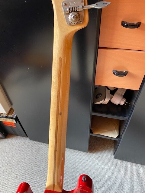

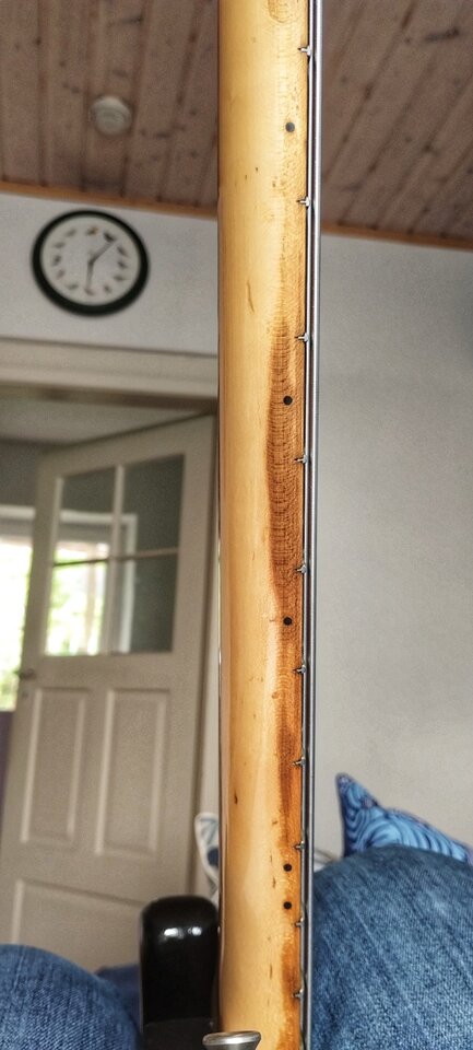

... die Halsrückseite eines 63er JazzBasses - glatt und anschmiegsam wie ein Kinderpopo. Das kriegt kein "Ager" so perfekt hin.

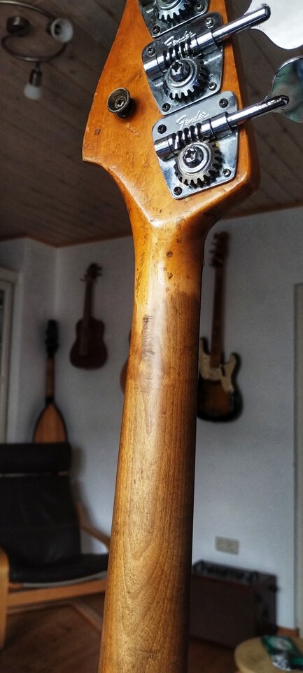

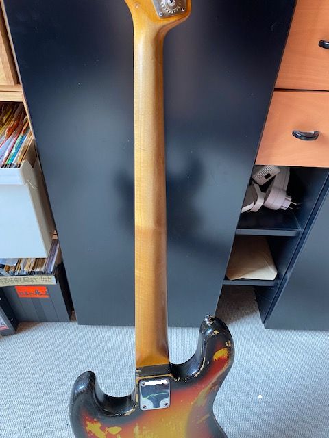

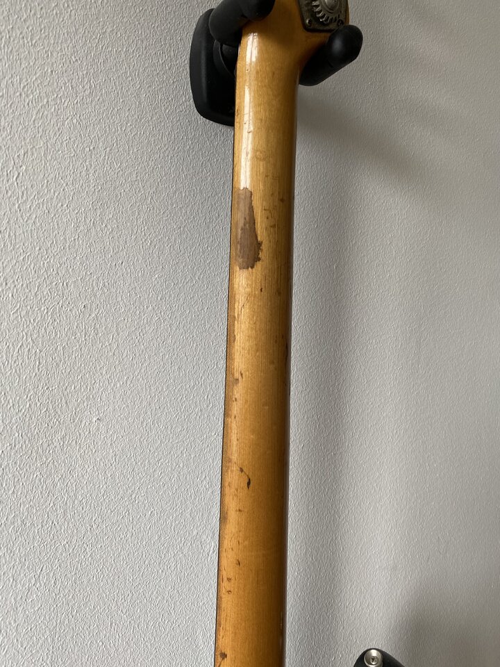

Ein 68er Tele-Bass, stark gespielt, trotzdem noch in vollem Lack ...
63er Oly-Preci, stark gespielt, runter bis aufs Holz - vielleicht bringt er deshalb trotz D-Neck mit 44 mm Breite nur 3,4 kg auf die Waage?

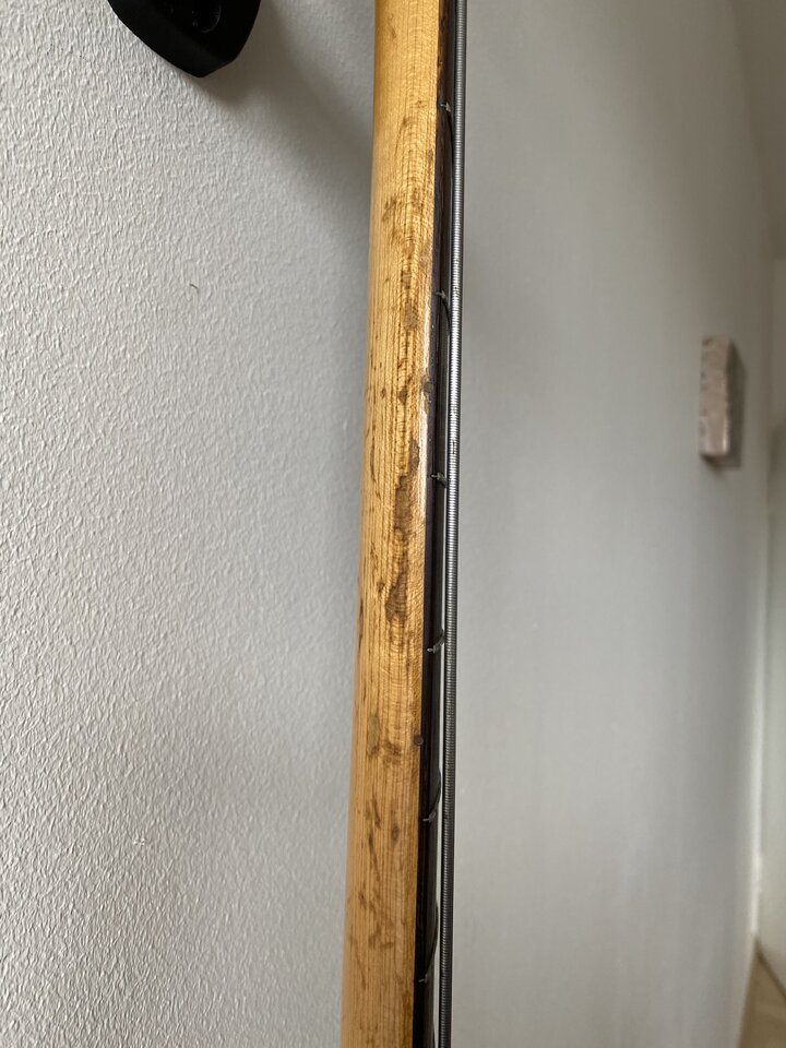

  • #29.552
Absolut richtig. An Kaun, meinem (vielleicht irgendwann mal nicht mehr) Ex 1965er Preci, kann man zb sehr gut sehen, wie der Erstbesitzer gespielt hat. Also Platzierung der Rechten Hand, Art des Anschlags, aber auch die bevorzugte Tonlage. Der Lack ist im Bereich des 6. Bundes, also beim B auf der E-Saite, besonders stark abgegriffen. Das könnte darauf hindeuten, dass der Bass meist in einer Band mit Bläsern (Bigband?) eingesetzt wurde. Ist aber nur Spekulation, ich weiß nichts Konkretes.
Mein Telecaster Bass sieht eher nach Country und Western aus.
Ich denke schon, dass man das an Spielspuren einigermaßen zuordnen kann.
Reaktionen: jazzmattezz und energy

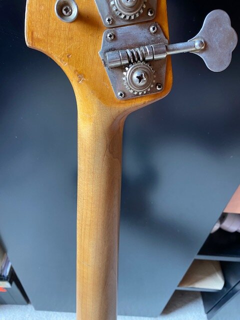

  • #29.555

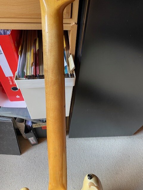

leider nein, komplett entlackerter Body. 68er in Dakota - das wärs.
Dass du deinen Oly-P in den Kreisverkehr gegeben hast - meiner, D-Neck, 3,4 kg - bleibt, ebenso der 58er.
