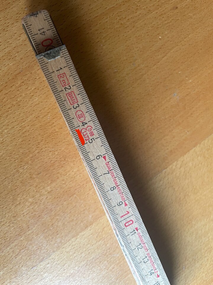

63er vom Sattel bis Mitte Magnet.
Reaktionen: TomW, funkyduck und Kalmar
  • #30.545
Vielen Dank
Reaktionen: matteagle
  • #30.548
Der Gliedermaßstab ist von 1973 ihr „Experten“! :D

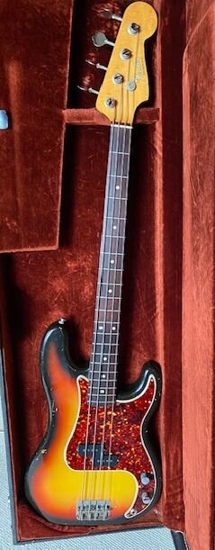

sry - verdrückt - End 64er Preci, hier Bild vom Preci im n. o. Case ...
Reaktionen: Zinfandel, Hozzy, matteagle und 7 andere

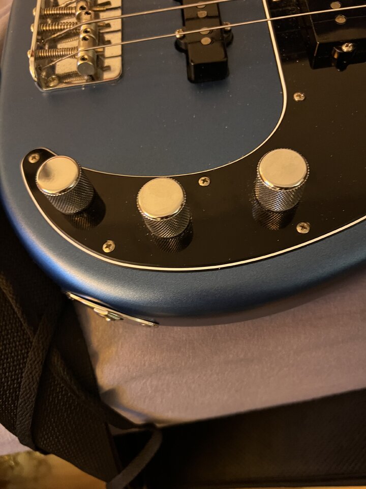

Hier mal ein Foto

  • #30.555
moin,
aufschrauben und nachschauen ob irgendwo ein Kabel lose ist, ist sicher nicht verkehrt.
genau. :-)
vielleicht hat sich auch nur ne potimutter gelockert?
die würde ich auch alle mal nachziehen, genau wie die klinkenbuchsenmutter. :-)
Reaktionen: TomW und Steve63
