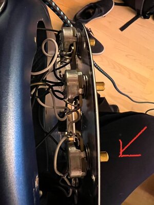

Vielleicht erkennt man auf dem Foto was. Der Lautstärkeknopf mit dem Pfeil, macht Probleme

Ich hatte den ja eben mal aufgemacht, Kabel vorsichtig kontrolliert und sauber reingemacht und es geht, für den Moment zumindest. Kein brummen mehr, der Ton wird nicht leiser.
Aber irgend was muss ja sein. Werde ihn trotzdem weg bringen. Wenn ich mich bewege, schätze ich, wird das ja wieder kommen.

Da hatte vielleicht irgend ein Kabel Masse, dass keins haben soll bzw. umgekehrt.

Mach doch mal das Pickguard ganz runter und kontrolliere alle Lötverbindungen. Kann sein, dass z.B. eine Lötfahne vom Poti abgebrochen oder angeknackst ist, wenn das berührungsempfindlich ist.

Das ist eine VVT (Potis für Volume, Volume, Tone).
VBT bedeutet Volume, Balance, Tone.
Da hatte vielleicht irgend ein Kabel Masse, dass keins haben soll.
Warum verschwindet der Fehler dann bei Berührung des Potis?
Masse holt sich das Poti nicht über das Pickguard, sondern über Lötpunkte am Potigehäuse. Lose Mutter würde ich daher ausschließen.
Wenn es jetzt wieder läuft, würde ich versuchen den Fehler mechanisch zu provozieren. Vors Poti/Blech klopfen, mit dem Handballen den Korpus malträtieren. Poti hin und her drehen. Wenn sich der Fehler nicht mehr provozieren lässt, hast du ihn durch den Ausbau behoben.
Klinkenbuchse würde ich ausschließen. Gäbe dort ein Masseproblem, wäre auch der J betroffen. Die Masse geht nämlich von der Buchse zuerst aufs Gehäuse des J-Potis und von da erst weiter zum P-Volume.
Ist das E-Fach eigentlich geschirmt, also mit Abschirmlack oder Kupferfolie ausgekleidet?

Glaube ich beides eher nicht. Man sieht ja auf dem Foto, dass die Masse über die schwarzen Leitungen von der Klinke zunächst aufs J Poti und von dort aufs P Poti-Gehäuse gehen. Da der J immer gefunzt hat, kann die Klinke eigentlich nicht ursächlich sein. Sollte das P Poti sich die Masse übers Pickguard holen, läge ein doppelter Defekt vor. Dann wäre Masse am Poti und am Schlagbrett wackelig. Die Folie dient eher der Abschirmung. Oder übersehe ich was?

Das der Buchse „nächstmögliche Poti“ wäre allerdings J-Volume und das funktioniert einwandfrei.
Edit: und was die Erdung der Brücke mit dem beschriebenen Fehler zu tun haben soll erschließt sich mir nicht. Der Bass holt sich die Masse nicht über die Brücke, sondern andersrum. Die Brücke holt sich die Masse, die über die Klinke kommt.
Und wir reden auch nicht von Störungen oder Interferenz. Der P PU hat kein/kaum Signal rausgegeben. Das Signal (ausschließlich!) des P war also entweder kurzgeschlossen oder unterbrochen.

Das Ton Poti ist das dem Eingangstecker nächstgelegene Poti.
Störungen können sich in einer solchen Schaltung sehr willkürlich übertragen
Bereits ein Kontakt zwischen Buchse und Holzkanal kann bereits Störung erzeugen.
Wenn am Kabel gerissen wird ist die Eingangsbuchse doch die erste Stelle um Troubleshooting zu beginnen. Oder nicht?
Er hat ja auch schon kundgegeben dass sich das Problem durch ausrichten der Verkabelung selbst berichtigt hat.
Insofern ist ein weiteres philosophieren über die Herkunft elektronischer Störungen im PJ Bass unnötig.
