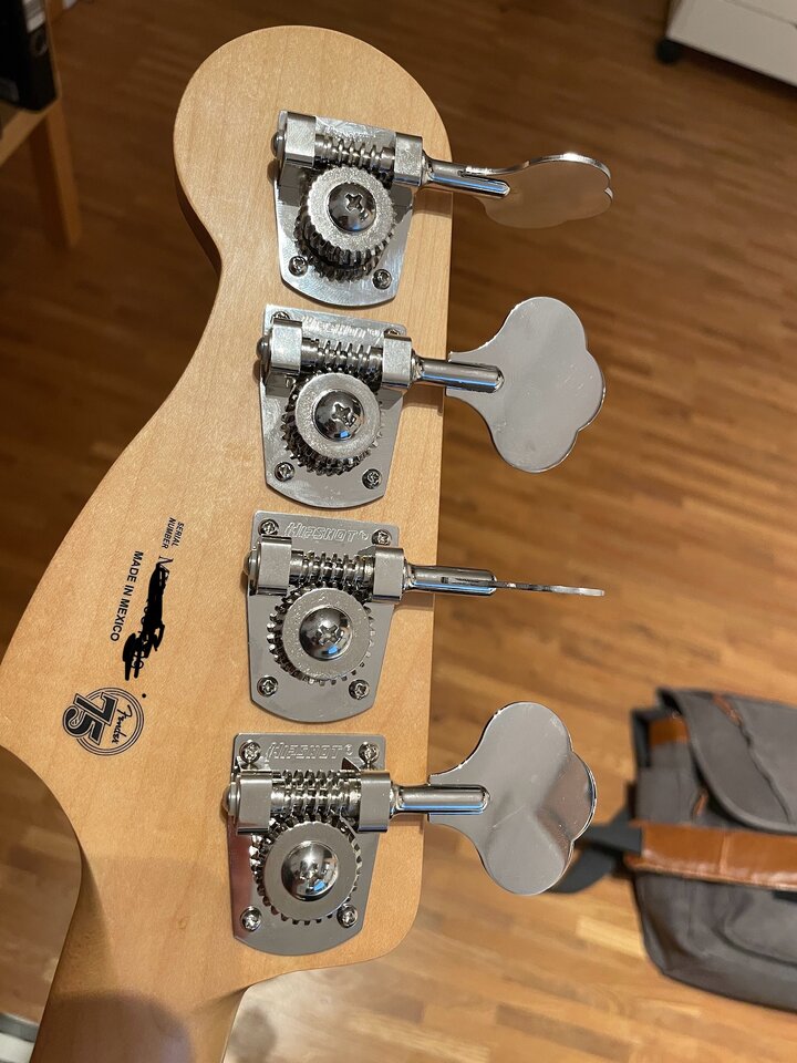

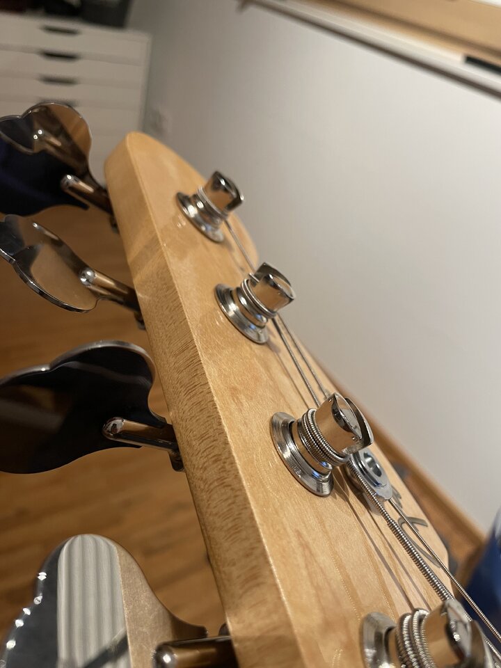

Ich habe heute die Standard Tuner meines Preci Players gegen etwas hochwertigeres ausgetauscht. Allerdings wollte ich weder Löcher in die Kopfplatte bohren noch welche sehen.
Somit blieben als Autausch eigentlich nur die Hipshot HB7. Gewichtstechnisch bringen diese leider keinen Vorteil, beide Varianten wiegen um die 80 Gramm pro Tuner.
Dennoch haben die HB7 für mich 3 Vorteile gegenüber den Stock Tunern:
1. Höheres Übersetzungsverhältnis. Die Originalen sind schon etwas grob, das bin ich von meinem Ray anders gewohnt. Mit den HB7 läuft das jetzt vergleichbar.
2. Die Tuner sind konisch, die Saiten werden also beim Aufziehen automatisch nach unten gedrückt.
3. Die Haptik ist einfach für mich schöner/angenehmer
Allerdings ist das leider kein 1:1 Tausch gewesen. Die Bohrlöcher sind zwar identisch, die mitgelieferten Bushings sind leider etwas zu klein. Man muss sich da mit etwas Gewebeband oder Malertape behelfen, wenn man die originalen Fender nicht drinlassen möchte. Das geht natürlich, die Farbe ist aber nicht zu 100% identsich.
Wer also abseits der Gewichtsersparnis gerne die Vorteile mitnehmen möchte und dauerhafte Veränderungen am Headstock scheut, für den ist das Upgrade sehr zu empfehlen.

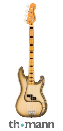

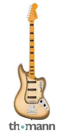

Es wird eine Limited Antigua Edition geben, an Bässen wurde bisher nur ein Preci vorgestellt.
Ich mag die Farbe ja!
Edit: den Bass VI kann man natürlich auch aufführen, Pardon ;)
