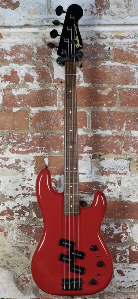

Kuckuck Fender-Fomies…
Wer von Euch kann mir denn al so ein paar Facts zu dem
PB555 / Boxer nennen - was machen die Schalter, die Potis, ist der komplett in Preci-Maßen? Sowas halt…
Das Foto ist bei Reverb geklaut
Reaktionen: Münster_Bassist
  • #32.596
Zum TBX Tone Control schreibt Rockinger:
"Beim Fender TBX Tone Control handelt es sich um ein Doppelpoti mit Mittenrasterung, was mit einem Tonkondensator und einem "Preset"-Bedämpfungswiderstand beschaltet und anstelle eines Tonpotis eingebaut wird. Aufgrund des trickigen Innenlebens des TBX Potis erhält man folgende Effekte:Voll aufgedreht liegen mehr als 1 MegOhm parallel zum Volumenpoti und lassen sich bis zur Mittelstellung auf etwa 100kOhm herunterregeln. Der Sound wird also bedämpft. Ab der Mittenrasterung kommt dann der Tonkondensator ins Spiel und von da an funktioniert das TBX wie ein normales Tonpoti. Gerade im Bereich zwischen 5 und 10 erhält man durch das nuancierte "weichmachen" eine interessante Soundvariation, aber man darf natürlich auch keine Wunder erwarten."

Tbx ist am Bass eigentlich nur zu gebrauchen, wenn der PU sehr basslastig ist, z.B. bei einem seriellen Humbucker.
Ich hab so ein Fender TBX Poti und hatte es schon in allen möglichen Bässen und Gitarren getestet.
Für n P Bass eher Quatsch, auch wenn Herr McKagan das vielleicht anders sieht.
Fur Gitarre mit Humbucker find ich das Teil Klasse.
