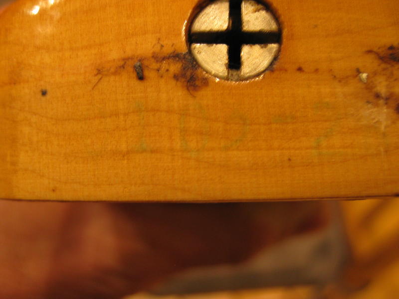

Hab einen Mitte 70erPrezi, Pferdezahngelb, wurde schon ewig nicht mehr gespielt, da ich schon lange auf 5 Saiter umgestiegen bin. Was in der Zwischenzeit alles mit dem guten Teil passiert ist, möchte hier jetzt gar nicht zum besten geben, sonst bekommen ich die Krätze beim schreiben.
Auf jeden Fall liegt das Teil jetzt seit ein paar Jahren wieder unbenutzt im Koffer und ich möchte nun wissen in welchem Jahr das Baby geboren ist.
Im Zuge einiger Diskussionen im Flohmarkt hab ich hab zuerst den Hals ( nee,.. zuerst die Saiten ) dann den Hals abgeschraubt um zu sehen wo und ob irgendwelchen Nummern zu finden. Nach langem hinsehen kann man vermuten das an der Stirnseite vom Hals vielleicht mal irgendwas gestanden hat. Ich kann nix damit anfange. Könnt Ihr, oder zumindest die, die die Auskenner sind, mal draufschauen. Hier ein Foto.
Na,.. ist was zu erkennen?
In der Halstasche gibt's auch nur einen Stempel, keine Nummer.
Die Nummer auf der "Halsverschraubungsplatte" beginnt mit den Zahlen 643... alles andere ist nicht mehr erkennbar...... (was mit den o.g. Geschehnissen zu tun hat, über die ich vielleicht später mal berichten werde).
Würde mich schon interessieren aus welches Baujahr der Bass genau stammt.
Vielleicht kann ja jemand was mit dem Foto anfangen.
Vorab Danke fürs Helfen.

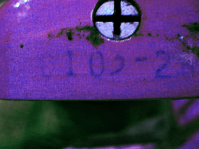

Hey, ich habe mal mit Photoshop versucht etwas rauszukitzeln, ich hoffe du bist damit einverstanden ansonsten nehme ich das Bild wieder raus.
Jedenfalls kann man jetzt ein bisschen erkennen und würde vermuten: 01 03 - 2 ...6?...8?...?? Rate mal im Bass-Portal :D

wenn es ein mid-siebziger preci ist, ist die Seriennummer auf der Hals Befestigungsplatte eingraviert. damit kann sehr schnell das baujahr (wenistens ungefähr) ermittelt werden.
es bringt wenig, wenn du hier nur ein foto des hals-stumpfes zeigst und uns raten lässt.
fotografiere einfach mal alle wichtigen bzw. relevanten teile des basses und stelle die bilder hier ein.
dann können wir eventuell eine aussage treffen.

Das müsste der model-code sein, also 4 Ziffern, Bindestrich, weitere 4 Ziffern.
Die ersten 4 Ziffern stehen für das Model und den Hals, die letzten 4 für das Datum.
01= Precision Bass
03= fretted maple neck OR skunk stripe neck with rosewood board
Hat er denn ein Rosewood Fingerboard oder nur Maple?
Die letzten 4 Ziffern:
Ziffer 1+2 = Woche des Jahres
Ziffer 3 = Jahr
Ziffer 4 = Wochentag
Also z.B. 0283 würde heissen: Der Hals ist in der 2. Woche des Jahres 1978 am Mittwoch lackiert worden!
Schade dass auf dem Foto u. der Photoshop-Version die letzten 4 Ziffern nicht zu sehen sind. Also wissen wir nur, dass er in der 2xten Woche irgendeines Jahres gebaut wurde.
Wenn die Seriennummer auf der neckplate steht und nicht unterhalb des Fender Logos auf der Kopfplatte, ist er auf jeden Fall vor 1977 gebaut worden.
Wenn die Seriennummer mit 643 beginnt, ist er wohl 1975 gebaut worden!

@Dirk, @Jazzmattez, @ Peter,
erst mal vielen Dank für Eure Hilfe!
Der Bass hat ein Maple Fingerboard.
Nach weiterer Betrachtung mit Hilfe von Photo Shop, kann man erahnen das die Folgenummern auf dem Hals 20 5 4 lauten könnten. Somit wäre es die 20ste Woche im Baujahr 75 an einem Donnerstag.
Soweit so gut. Das hat mich der Sache schon näher gebracht.
Nochmals vielen Dank.
