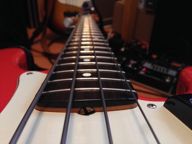

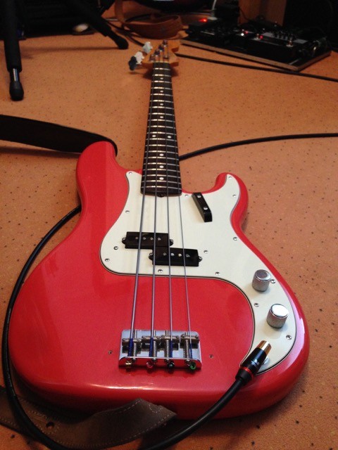

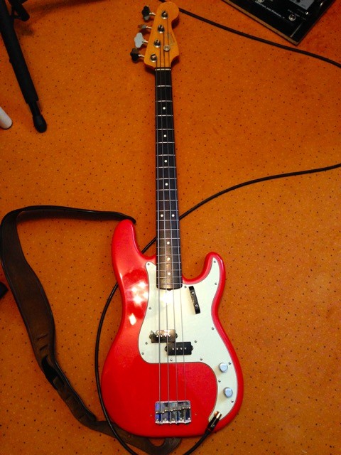

Moin moin,
bin kurz davor diesen zu kaufen:
AM Vintage 63 P-Bass seminole red.
Zustand bestens, noch keine Bühne gesehen, Original-Koffer und Papiere dabei.
Anbei ein paar Fotos.
Frage an die Spezies: Ein paar Sachen kommen mir komisch vor.
- Ein besonderer Punkt an diesen Modellen soll ja das "Laminated" Griffbrett sein.
Müsste das dann da (IMG_1815) nicht anders aussehen ?

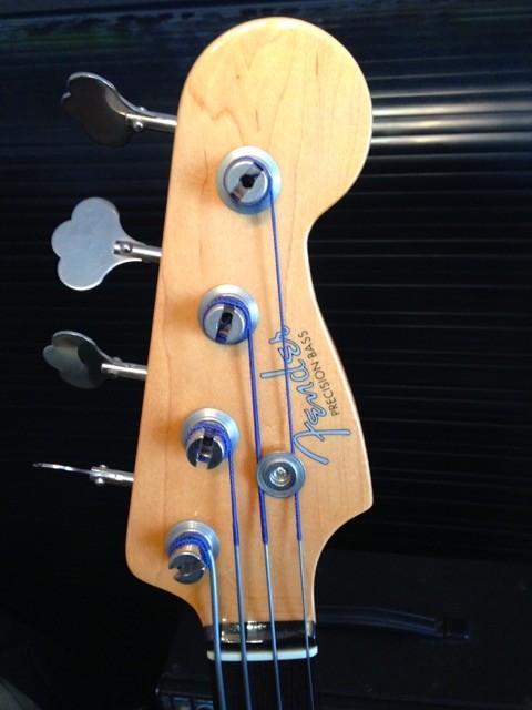

- Fender-Schriftzug: Bei allen Fotos im Internet stehen unter "Precision Bass"
noch irgendwelche Nummer, (PAT. etc. bla) bei diesem nicht.

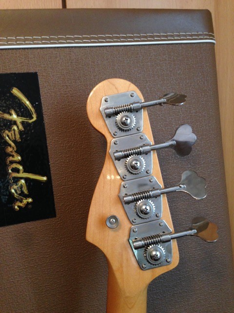

- Der Koffer ist nicht Tweed-Design, sondern schlicht braun.
Sind das alles normale Variationen dieser Serie oder ist da was faul ?
Der Bass ist von einem Bekannten der mich mit Sicherheit nicht übers Ohr hauen will,
allerdings hat er den Bass selbst gebraucht gekauft...
Serien-Nummer ist V1308 gefolg von 2 weiteren Nummern.

cooler bass!
an sich sieht alles okay aus. er hat auch diesen runden halsabschluss wie bei der serie üblich.
wobei man schon richtige detailbilder bräuchte um eine genaue auskunft zu geben.
dass unter dem Decal nur 'Precision Bass' steht ist total korrekt.
der koffer sieht allerdings etwas komisch aus. er sieht tatsächlich nicht so richtig wie ein tweet koffer aus.
aber auch das ist schwer erkennbar auf dem bild. der etwas hässliche aufkleber wird jedenfalls nicht bei auslieferung drauf gewesen sein ;-)
hat der bass denn noch die anderen dinge wie aschenbecher, zertifikat usw. dabei?

hm.. von weitem sieht alles okay aus.. eine garantie gibts allerdings nie.
wobei es wenig sinn machen würde, hier eine fälschung anzubieten.
dann fälsche ich doch eher ein wirklich alten bass.
laut interview mit einem spezialisten in der neuen G&B gibt es aber eh viel weniger Fälschungen als immer behauptet wird.
du könntest aber noch mal schauen, ob die PUs original sind.
es kann natürlich immer sein, dass originalteile ausgetauscht wurden.
wobei ich ehrlich gesagt bei den modernen Fender-pu-serien auch nicht genau weiss, wie man heraus bekommt, ob es die originalen pus sind.

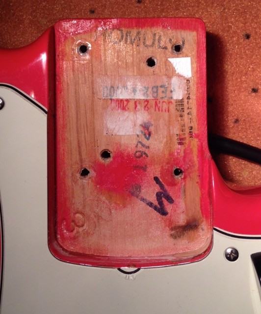

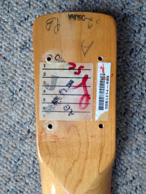

Hab grad den Hals runter, da ich den Spannstab etwas nachziehen möchte...
Sagt Euch das Geschmiere und Gestempel was ?
Finish IST Nitro.

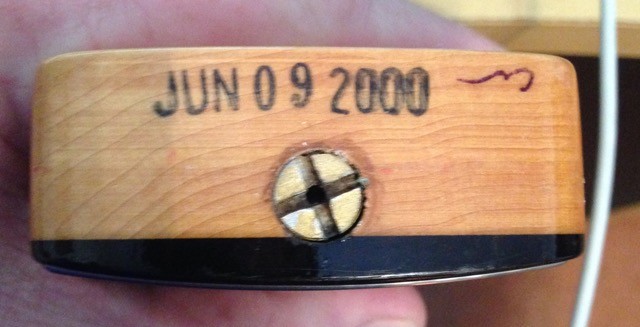

ups, das wichtigste Foto vergessen... B)

hm.. der halsstempel ist strange.. wenn der stempel aus 2000 ist, kann es meines wissens kein 63er reissue hals sein. die serie kam erst später.
ich glaube erst vor drei oder vier jahren.
dann könnte es eventuell ein 62er reissue hals sein...
aber sicher bin ich mir nicht.
dann passt es aber vielleicht auch mit dem slab-board.
ich seh schon.. hier müssen mal die spezialisten für die reissue serien drüber schauen.

auf dem body steht doch auch was von 2000 oder?
  • #4.860
vielleicht ist 2000 ja auch gar nicht die jahreszahl.. ich kenn mich mit diesen aktuellen codes echt nicht aus..
das müsste sich z.b. mal cadfael anschauen oder so.
