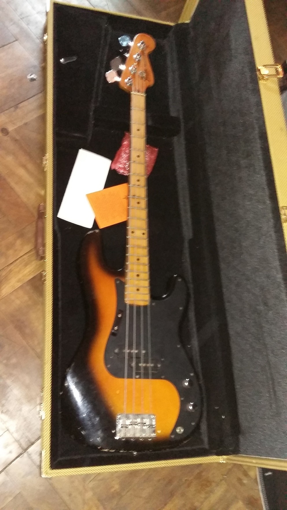

Definitiv Sperrholz. Also kein Fender USA Body aus 77. Vielleicht Fender/Squier Korea. Die haben sowas verbaut. Aber egal was es ist. Es ist kein 77er.

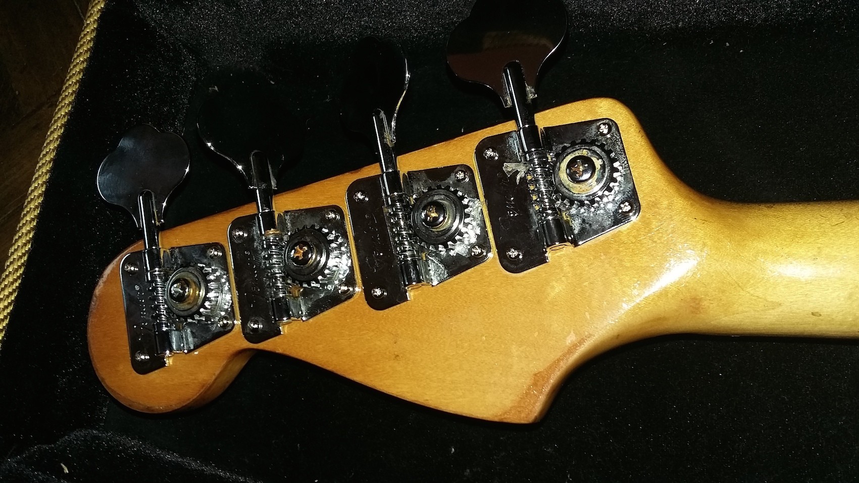

Hals ist schwer zu sagen. Mach mal ein Foto vom Headstock. Vorne und hinten.
Reaktionen: MrTommyGrowls
  • #4.802

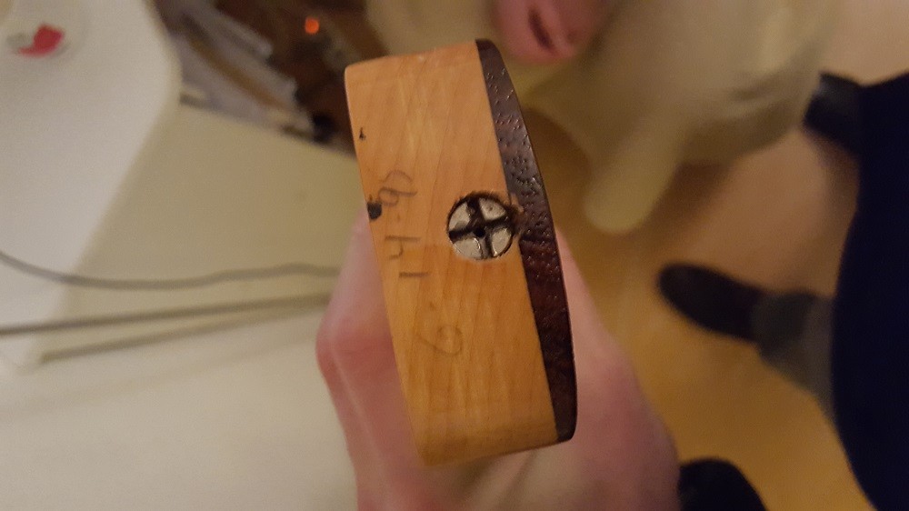

So liebe LEOs, da will mich jemand glaube ich verarschen. Da habe ich mir einen Fender Precision 1977 in sunburst zugetan, wohlwissend, dass Pickups und Bridge nicht original sind. Ich habe nämlich noch PUs von einem 77er Preci und dachte das wäre eine gute Sache als 2. Bass, der Preis war entsprechend ok. Nun wurde der mir geschickt und gemäss Seriennummer eh aus 1976. Im Koffer waren Dokumente von "damals", die schon etwas zu neu aussahen und vor allem war der fantastisch leicht. Komisch? Wäre ja gut und spielen lässt er sich auch gut, nur irgendwie das sunburst war auch ganz anders als bei meinem 77er und der Body irgendwie suspekt. Also aufgeschraubt und fotografiert und nicht schlüssig geworden, ausser dass die PUs kaum original sind, solche hatte ich noch nie an einem Fender gesehen. Bridge weggenommen und da sind nur 4 Bohrlöcher, da müssten doch 5 sein, oder?
Ich könnte mir vorstellen, dass der von mir noch unerwarteten Besuch kriegt...zumal er noch einen weiteren verkaufen will. Oder sagt mir jetzt wer, dass da doch mehr als der Hals original ist, oder zumindest der !
Das kann man als Fender Body ausschließen.
Da stimmt ja gar nix. ;-) Keine Fräsung, keine Kontur.
Ganz übel sowas.
Wenn es denn ein Squier Body wäre, dann hätte der vermutlich noch ein bisschen Wert. So ist gar nichts!

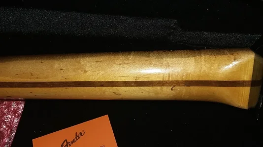

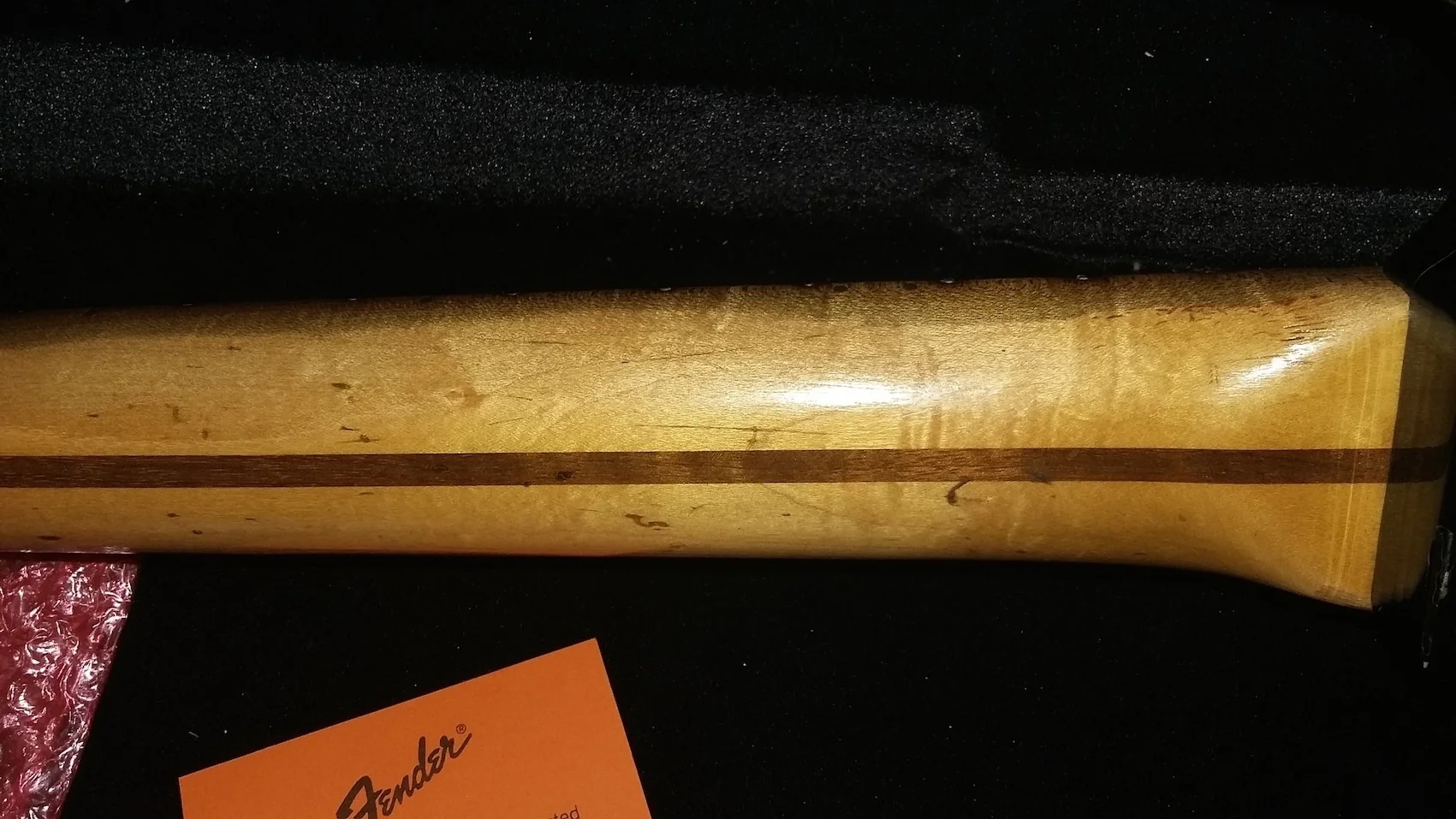

Das wollt ihr dann auch nicht wissen, allerdings will mir der Typ das Geld zurück erstatten. Da habe ich nochmal Glück gehabt! Ich werde nicht ganz schlau, ob der einfach dreist ohne Ende ist oder selber verarscht wurde. Der hat schon einige Fender verkauft und die waren anscheinend alle ok. An denen konnte ich jetzt nicht gerade was Offensichtliches finden. Ich war diesmal ausnahmsweise etwas überhastet, zu dumm.

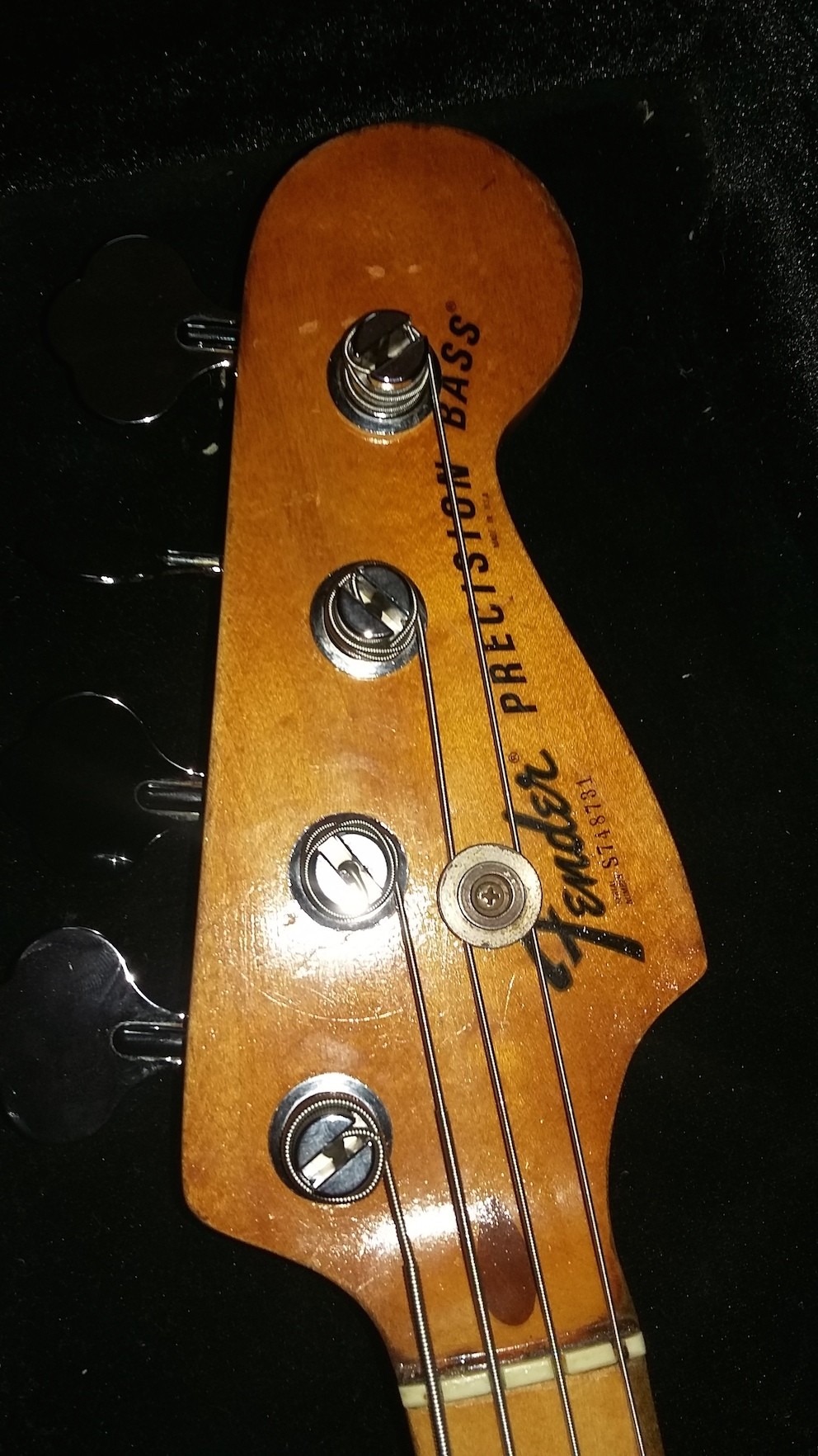

Hier noch Fotos vom Hals, der ist ziemlich verfärbt, wäre an und für sich aber gut und gar am Ende original gewesen.

hm, na dann weg mit dem fake-Fender! der hals könnte original sein aber behaupten will ich das hier nich.

Wie im anderen Fred gesagt, der Body sieht original aus wie ein Hohner P, den ein Kumpel von mir mal hatte - genau so lackiert und die gleiche Brücke.
  • #4.808
Eigentlich gar nicht so schlecht so einer Hohner P-bass body, aber was sucht der an dem Hals?
  • #4.809
Die Frage ist doch eher, was sucht der Fender Aufkleber in der Halstasche?
Ein (möglicherweise) Fender-Hals auf einem Billigbody hat halt ein anderes Preisschild als ein 78er Preci mit neuer Brücke.

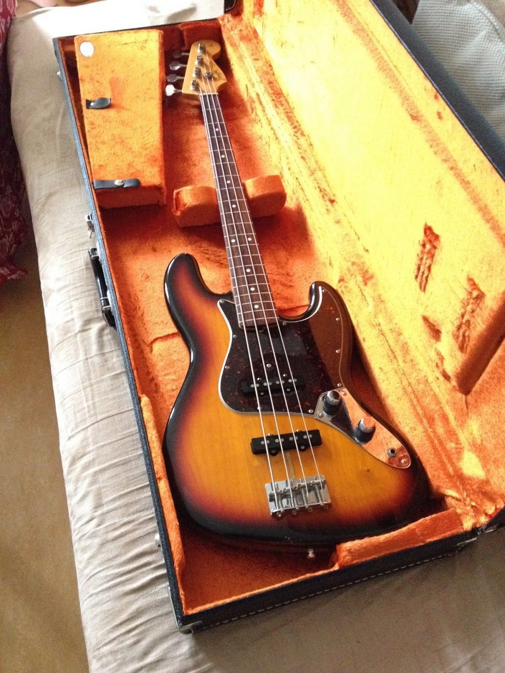

Sehr schickes Teil, ist aber auch eine Menge daran gemacht worden - auch nicht historisch korrekt. Dafür ist der Bass zu teuer.
Mhm, sieht so aus. Da müsste man erstmal klären, welche Teile wirklich von 1963 sind. Sieht auch nach nem Refin aus, aber da will ich mich nicht festlegen. Die Fotos sind unzulänglich.
  • #4.813
hm.. wenn lack und teile usw. original sind, wäre der preis ja sogar vollkommen okay..
sieht mir aber auch nicht danach aus.
auf jeden fall aber ein sehr schöner bass. toller hals!

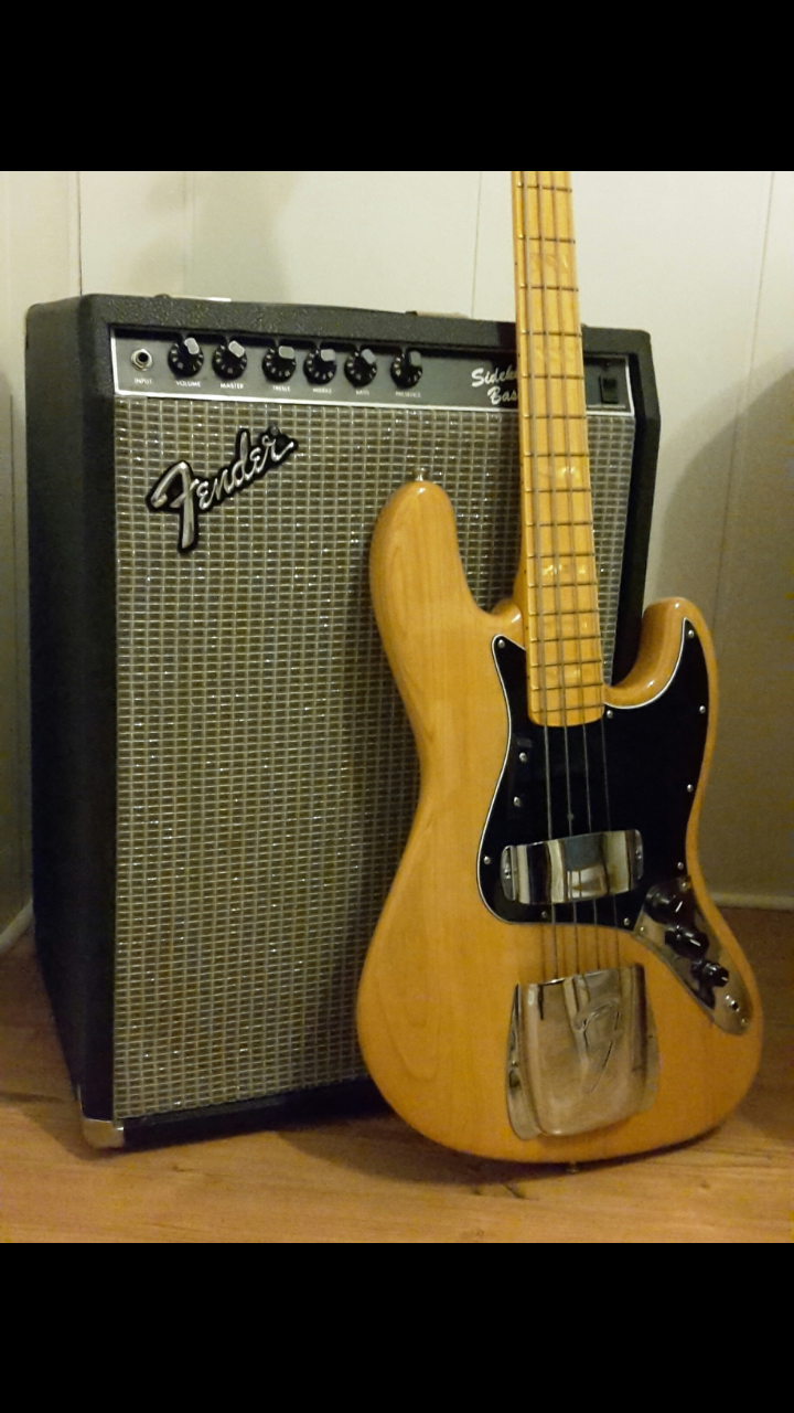

Der Jazz Bass hat einen alten Kumpan zur Seite bekommen.
Zur Beurteilung reicht die Beschreibung:
Fender Jazz Bass 1963 'Vintage white'
Wahlweise auch 1 Blick auf eines der Bilder, egal, welches.
Nehmen wir z.B. die Halsplatte.
Wenig wahrscheinlich hier ist die Annahme, der Besitzer habe ausschließlich diese bespielt.
Ein originaler sb/rw J von 1963 ist derzeit mit 9.3k€ gelistet,
4.65k€ für einen ansonsten tadellosen Refin wären also angemessen.
Der Preis von 4.65k€ + 6350€ = 11000€ erscheint von daher zunächst etwas hoch.
Ich vermute allerdings, man will mit dieser Unsumme den Unterschied zur Hausmarke körperlich erlebbar machen.
Klappt.
Und: in Relation zu den PuP-Bässen ist das natürlich stimmig.
