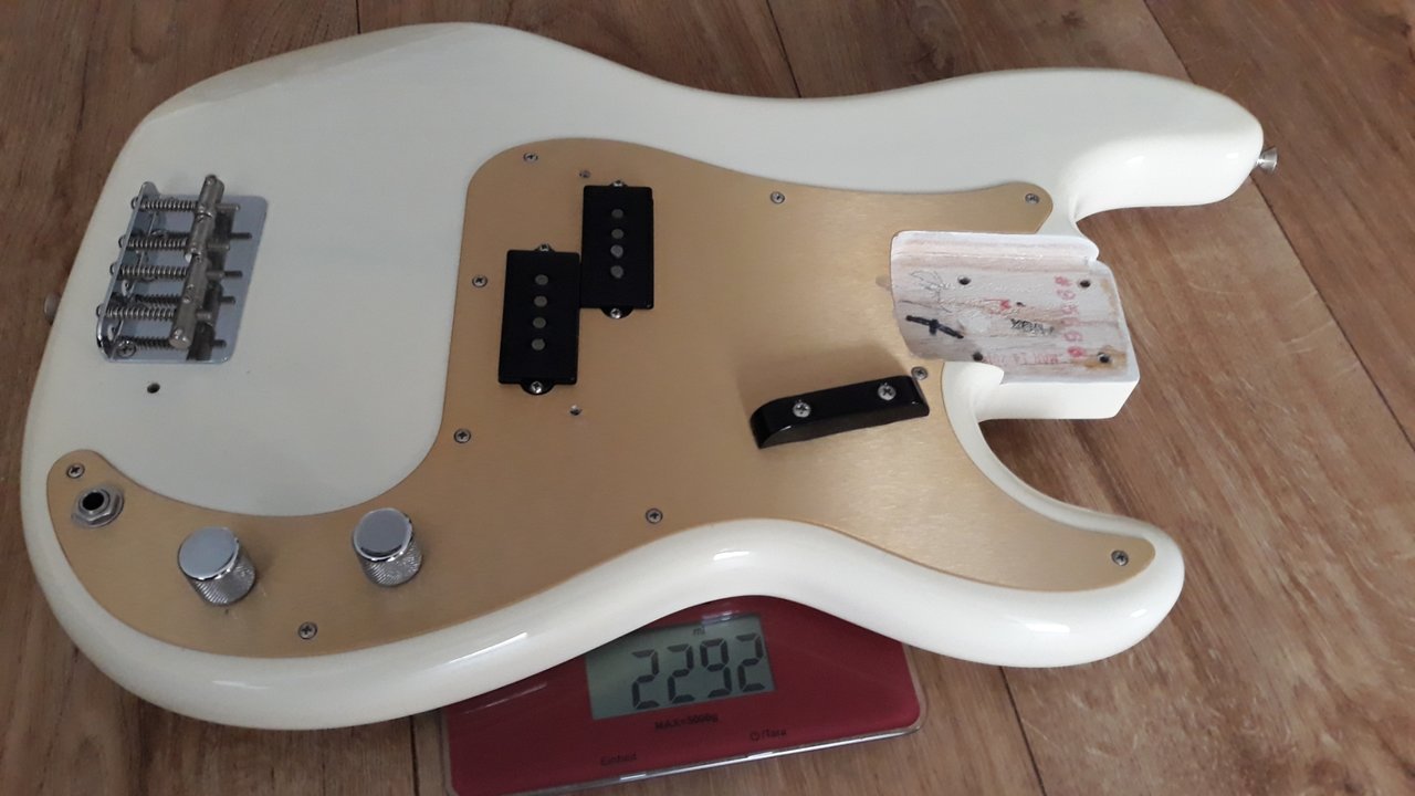

Hier mal Gewichte:

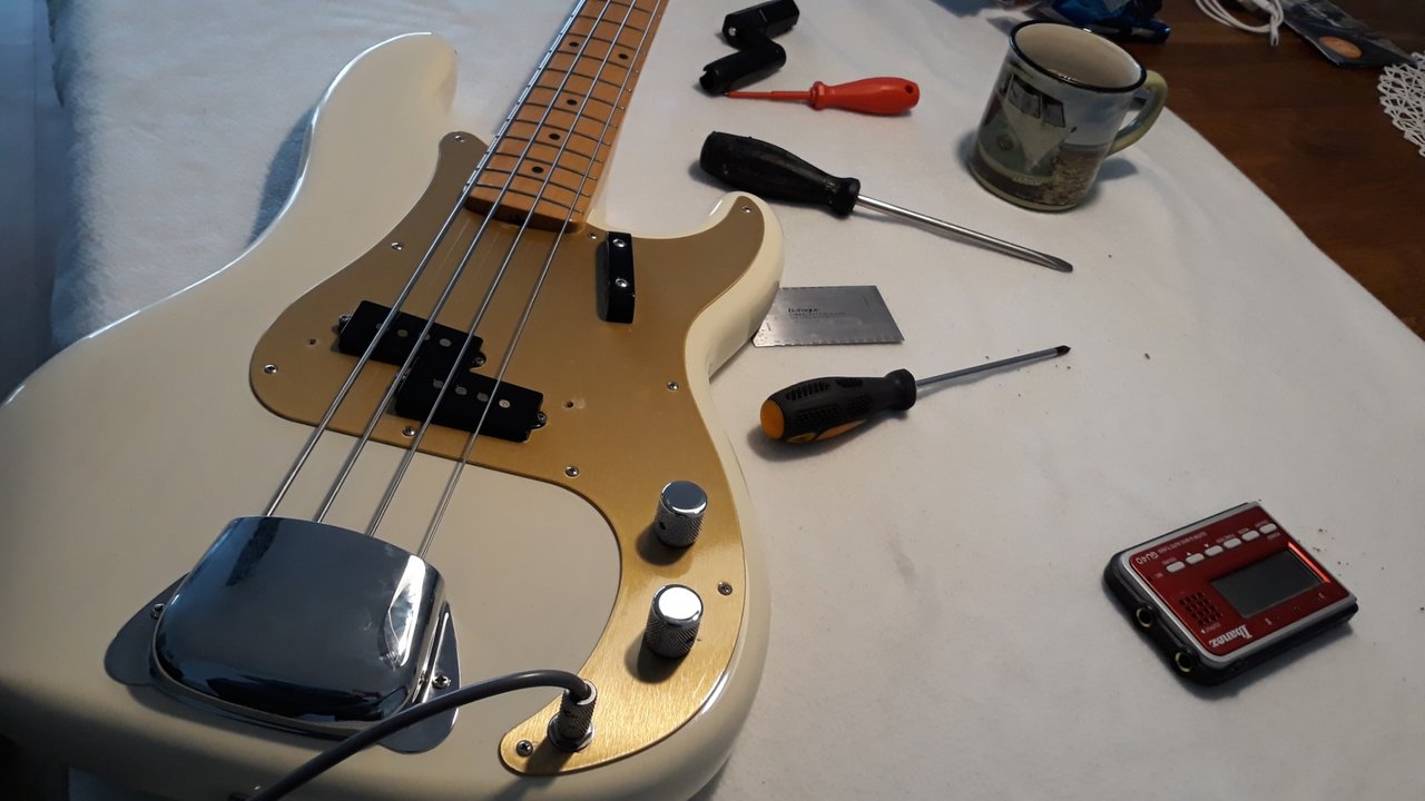

Ich würde das definitiv shimmen. Ein Stück Furnier 60x15mm am Halsende und gut ist. Dann hast du auch gesamt mehr Druck auf den Reitern, was dem Sound ja auch nochmal zuträglich ist.

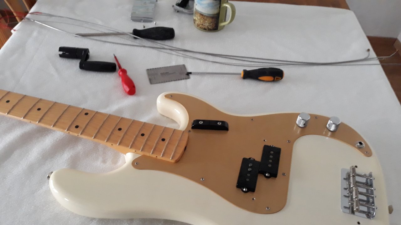

Bevor ich shimme würde ich das tatsächlich versuchen....
Allerdings ist mir das selbst beim Wechsel unter den Bässen noch nie so aufgefallen. Ich stelle aber auch nicht alle gleich ein (also auf "meine Höhe"), sondern immer so, dass ich auf dem jeweiligen Bass am besten klar komme. Ich hab da keine bevorzugte Standardeinstellung und die Hälse sind auch so unterschiedlich, dass ich das nicht bemerke. Da fühlt sich halt jeder anders an, aber geradeaus fahren alle :D
Ich bemerke das auch jedes Mal, wenn ich die Cover runter habe, aber am Ende fehlt mir dann doch irgendwie was ;-)
