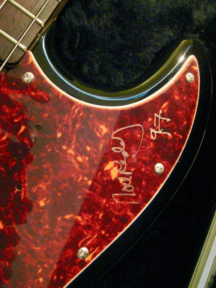

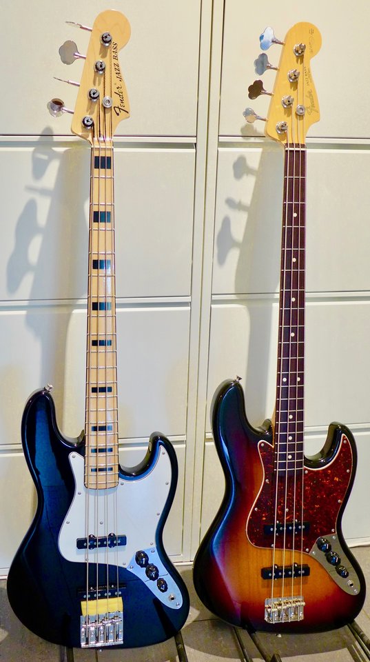

ier noch zwei schöne JB aus der Limited Edition Artist Serie (Signatur) 1997: Geddy Lee und Noel Redding (mit orig. signatur auf dem PG!) diese instrumente haben auch ohne „Noble“ oder „Lehle“ ein hervorragend gutes klangverhalten. hauptsächlich der sound vom Noel Redding erstaunt mich immer wieder auf’s neue.

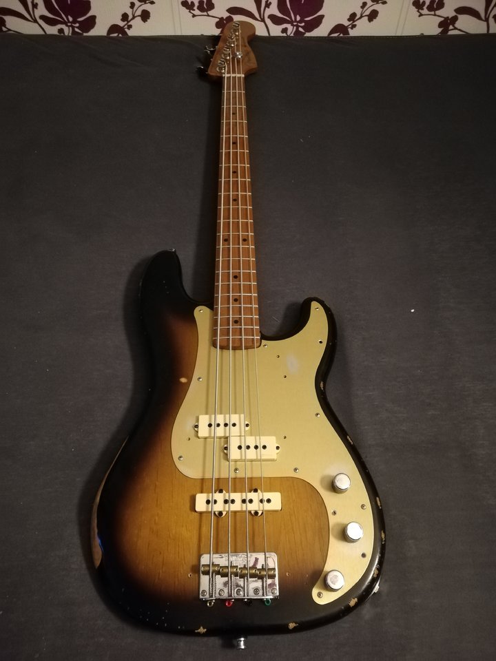

Mein PJ hat das lange überfällige goldene Schlagbrett bekommen, danke an @Hozzy

  • #12.520
Ui. Den Geddy Lee habe und liebe ich ja auch....magst Du ein bisschen was zum Noel Redding Bass erzählen?
