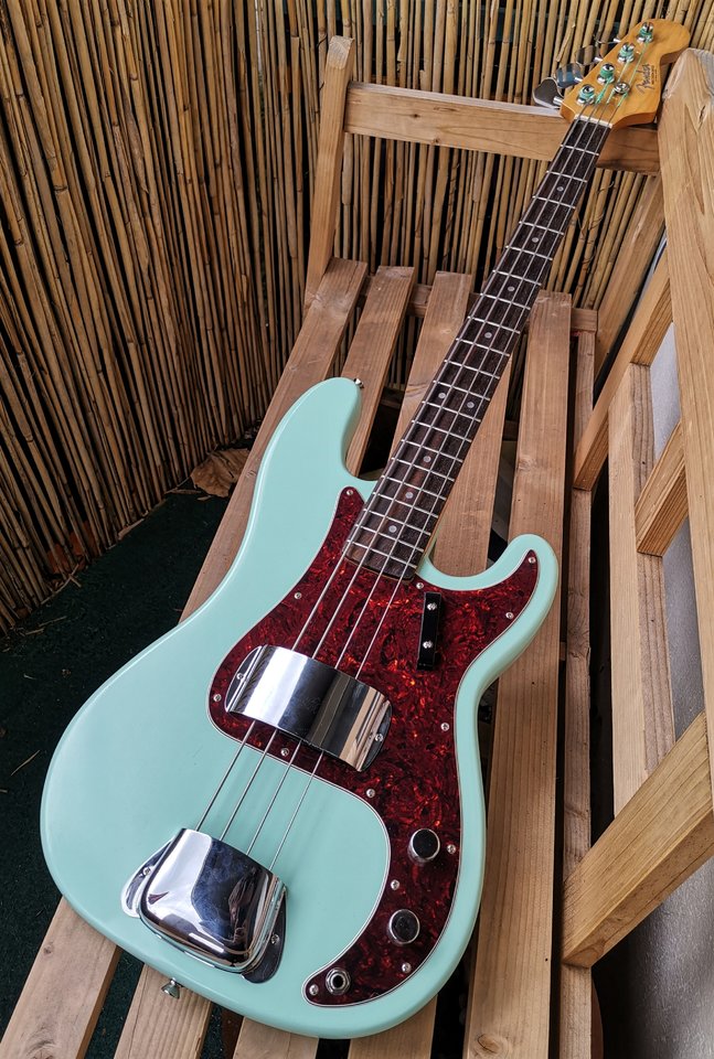

Ich zitiere mich mal selbst. Ich habe mein Projekt fertig gestellt. Ich fand den American Original 60s in Surf Green so verdammt geil, und musste so ein Bass haben. Da aber die Preise für mich ein wenig zu viel des Guten waren und ich hier die ganzen Bastelaktionen der anderen gesehen habe, dachte ich mir versuche das doch auch mal. Und hier das Ergebnis.
Ich habe mir den günstigen Esche Body von Gear4Music bestellt und den dann in Surf Green Nitro und noch mit Weatherchecking Klarlack aus der Dose Lackiert. Der Hals ist ein 60s Replacement aus England. Die Elektronik besteht aus zwei CTS 250k Potis und Orange Drop Kondensator. Ein paar Teile hatte ich hier noch rumfliegen und der Rest kam von Thomann. Saiten sind die Fender 9050ML Flats. Ich finde der Bass klingt verdammt Gut, ich lade später mal ein Soundfile hoch.
Danke @Hozzy für die Unterstützung und das Decal.

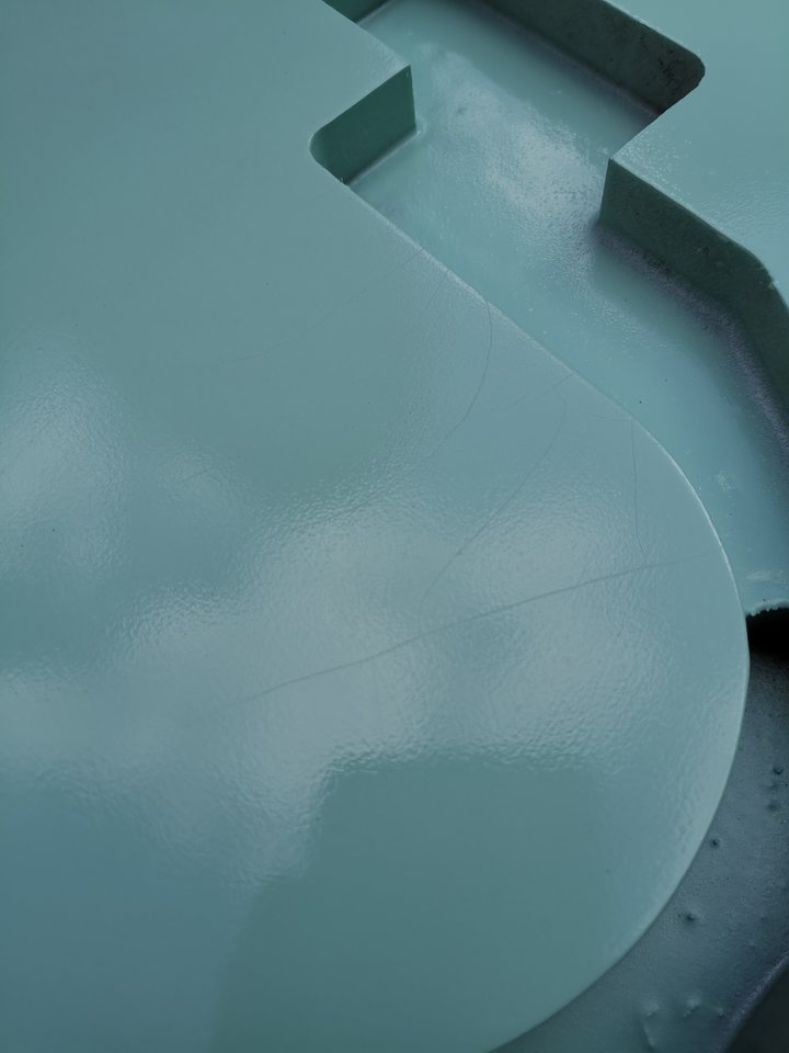

Danke, ich habe absichtig nur eine Dose sprich 2 Schichten Deckend und 2 Schichten klarlack lackiert damit der Lack nicht so dick wird und hoffentlich schnell ein natürliches Relic entsteht. Ich wollte auch nicht diesen Hochglanz Look haben. Den Effekt von dem klarlack hat man schon einen Tag später gesehen, ist beim trocknen schon an einigen Stellen gerissen. Hier noch ein Bild, das war ein Tag nach dem lackieren.
Anhang anzeigen 393872K

Ich wollte das nur wissen, weil der Hersteller des Weatherchecking Lacks darauf hinweist, dass der Lack durchgetrocknet sein muss, also mehrere Wochen nach der Farbe der Klarlack kommen darf. Sonst gibt es die langen Furchen wie auf dem Bild. Wenn man länger wartet mit dem Klarlack werden die Furchen kleiner und feiner. Ich habe das auch mal nicht ausreichend beachtet und hatte Furchen bis in die Grundierung.. Ich wünsche dir, dass das nicht bei dir passiert..

Mal sehen wie es in ein paar Wochen aussehen wird. Ich habe das ehrlich gesagt auch erst zu spät gesehen das der Weatherchecking klar lack erst viel später drauf soll.

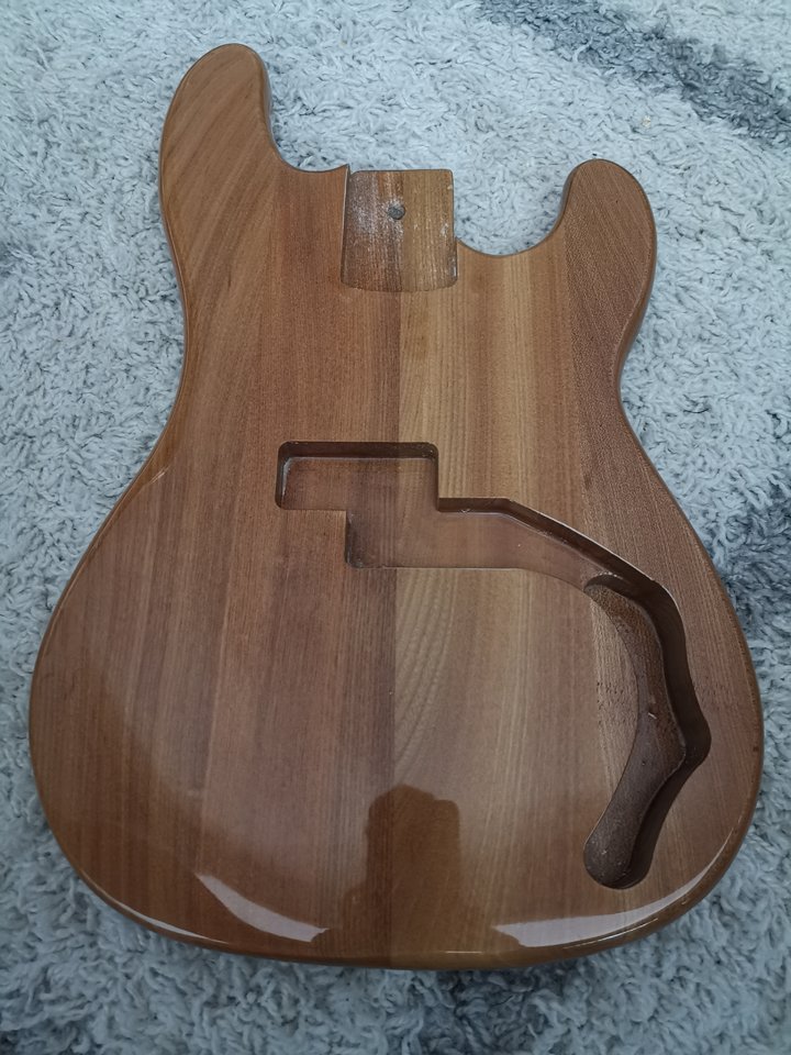

@olbass der Bass wiegt jetzt komplett 4,4kg. Der Esche Korpus ist 4 Teilig und ist jetzt nicht wirklich schön, Natural würd ich den nicht lassen. Der Body wird schon mit Poly Klarlack geliefert, den ich ordentlich abschleifen musste :D
Edith sagt noch das der Body alleine 2,4kg wiegt.
Vielen Dank. Stimmt, so richtig lecker sehen die 4 Teile nicht aus.
Was man bei dem Preis ja auch nicht wirklich erwarten kann.
