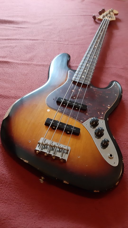

  • #18.137
Kein Bild, kein Aging. 😉
Hatte ich doch schon mal vorgestellt ;-)....
Ist aus der letzten Serie von 2018, nur 3,9 kg, sehr resonant und holzig klingend ... allerdings waren die Pickups nicht ganz nach meinem Geschmack (das alte Problem der Classic-Serie - Du weißt es, @Moulin ) .... deshalb wickelt mir Christoph Dolf zurzeit ein Set Singlecoils (Alnico 5, Heavy-Formvar, leicht ent-magnetisiert) :-)....
Reaktionen: DerNuLz, Moulin und French

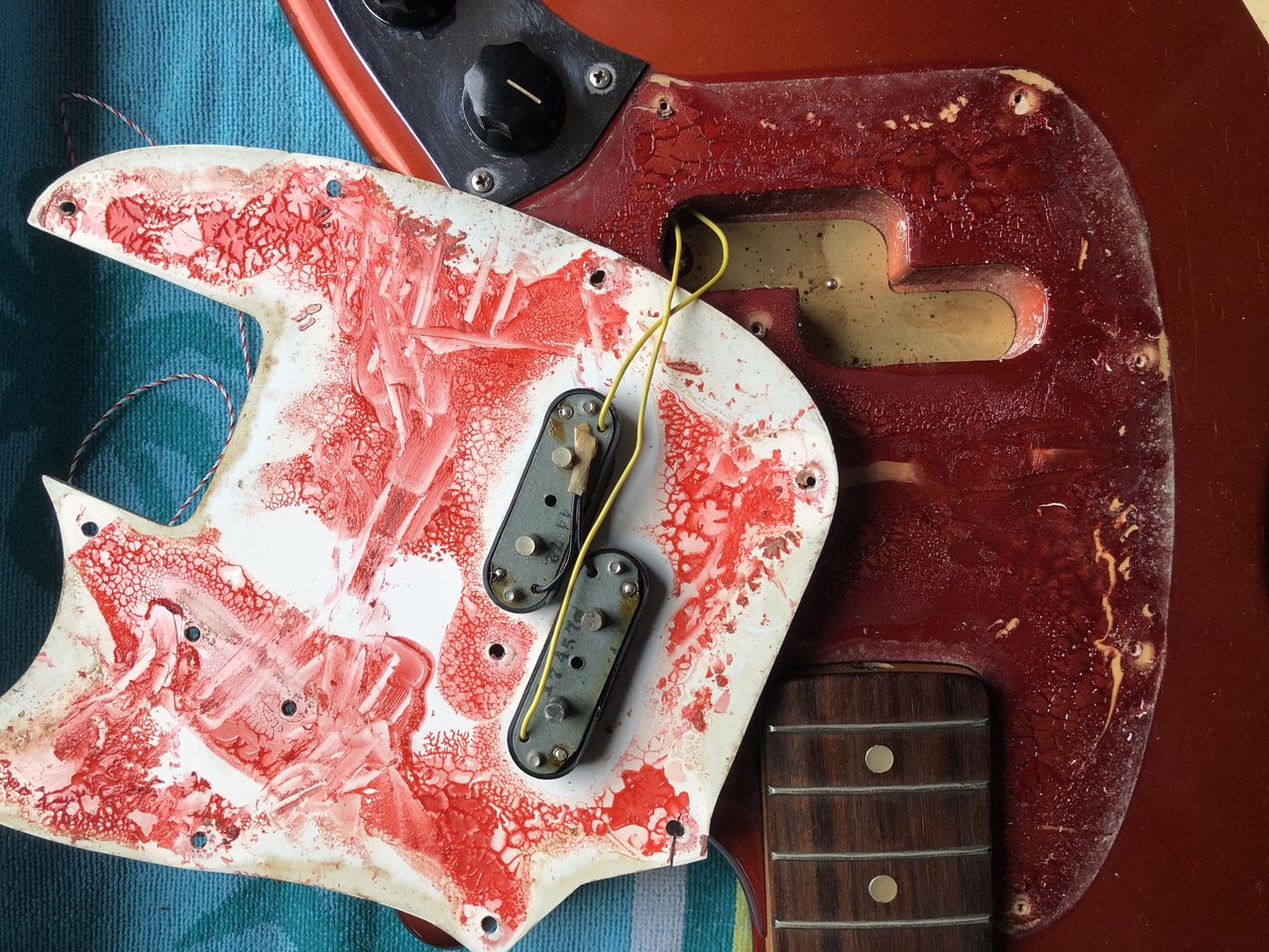

Nun stehe ich vor dem Problem, dass sich das Pickguard nach dem Lösen / Entfernen der Schrauben nicht vom Body lösen mag.
Vielleicht mit dem Föhn leicht anwärmen?
Kein Bild, kein Würg!
Hmmm, ok, das werde ich mal probieren.
Das sind ja viele Wünsche auf einmal. Mit Bindfaden und dünner Klinge bin ich nicht weiter gekommen.
Ich hatte mit der dünnen Klinge schließlich doch einen Ansatzpunkt gefunden und so herausgefunden, dass der Lack sich - warum auch immer - aufgeweicht hat und mit dem PG eine klebrige Verbindung eingegangen war. Da der Bass zu dem Zeitpunkt einen Platz an der Sonne hatte, habe ich zum Föhn gegriffen. Nach vorsichtiger vollflächiger Erwärmung ging es mit ebenso vorsichtigem Spatel-Einsatz dann doch irgendwie.
Ergebnis:
Damit hat der Bass dann "alles" (PU, Potis, Hals) von '72.
Tja, und nun? Ich werd's dann mal wieder aufkleben und einen Föhn in die Liste der zur Wartung notwendigen Werkzeuge aufnehmen.
Edith sagt: Nebeninformation: das duftet nach Essig.

  • #18.139
Ich Tippe mal das PG ist mit dem Klarlack eine Einheit eingegangen.
Wenn es so fest ist das Du es nicht von mehreren Seiten hoch hebeln kannst.
Dann lass es. Ich würde da nicht mit Benzin oder ähnlichem drangehen.
Gut das du es heil abbekommen hast.
