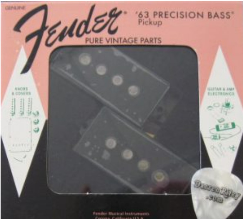

Hat noch jemand zufällig diese Pickups rum liegen?
  • #19.311
Verwende ich fast nur, warum?
Ich will einen in meinen AV '58 einbauen.
Im Moment ist der aber nirgendwo lieferbar.
Alternativ gibt es den Fender P Bass Pickup der ja früher in American Vintage '62 Precision verwendet wurde. Den bekommt man leichter zu kaufen aber die Polstäbchen stehen etwas über was unter Umständen die Einstellung des Abstandes zu den Saiten einschränken kann.
Da wäre natürlich der Vorteil, dass ich den Pickup kenne.
Mir fehlt bei meinem AV '58 ein bisschen Bass. Der ist sehr Obertonreich. Ich hoffe, das mit einem Pure Vintage '63 Pickup ändern zu können weil ich den Bass eigentlich nicht verkaufen möchte.
Reaktionen: Hozzy
  • #19.314
Der 63er PU ist ja sehr basslastig. Vielleicht kann ich dann sogar mal die Höhenblende etwas aufdrehen. 😂
Also der 63er ist IMO besser als der 62. Mir gefällt, dass er über das gesamte Spektrum ausgewogener klingt.
Du hast eine PN ;)
Du könntest alternativ auch einen non-Fender PU einbauen, der etwas overwound ist.
Reaktionen: Chuck
  • #19.320
Kannst Du die mit den Tonerider vergleichen, den ich und viele andere ja geil finden?
Gehört, wenn man @Herr Mosa zitiert ja nur bedingt hier her, aber ja. Die Richtung ist ähnlich. Ich finde den 63er aber insgesamt stimmiger als den Tonerider, welcher irgendwo zwischen dem 63 und 62 liegt. Manchmal ist mir der Tonerider etwas zu harsch, insbesondere bei aufgedrehter Tonblende ;)
