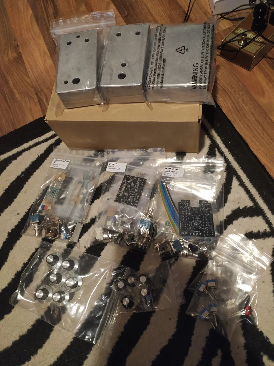

  • #442
Meine Bestellung kam heute auch an. Irgendwie ist es doch mehr geworden. Ein Theremin Fuzz, 3Verb und der angekündigte Russian Green Muff. Leider habe ich vergessen eine Ladung Stecksockel extra mit zu bestellen. Es sind zwar für die Transistoren welche dabei aber zum experimentieren mit diversen Dioden wären noch welche gut. Naja, zu dem Theremin fehlt eh noch die Hauptplatine. Da kann ich die Sockel erstmal davon nehmen.

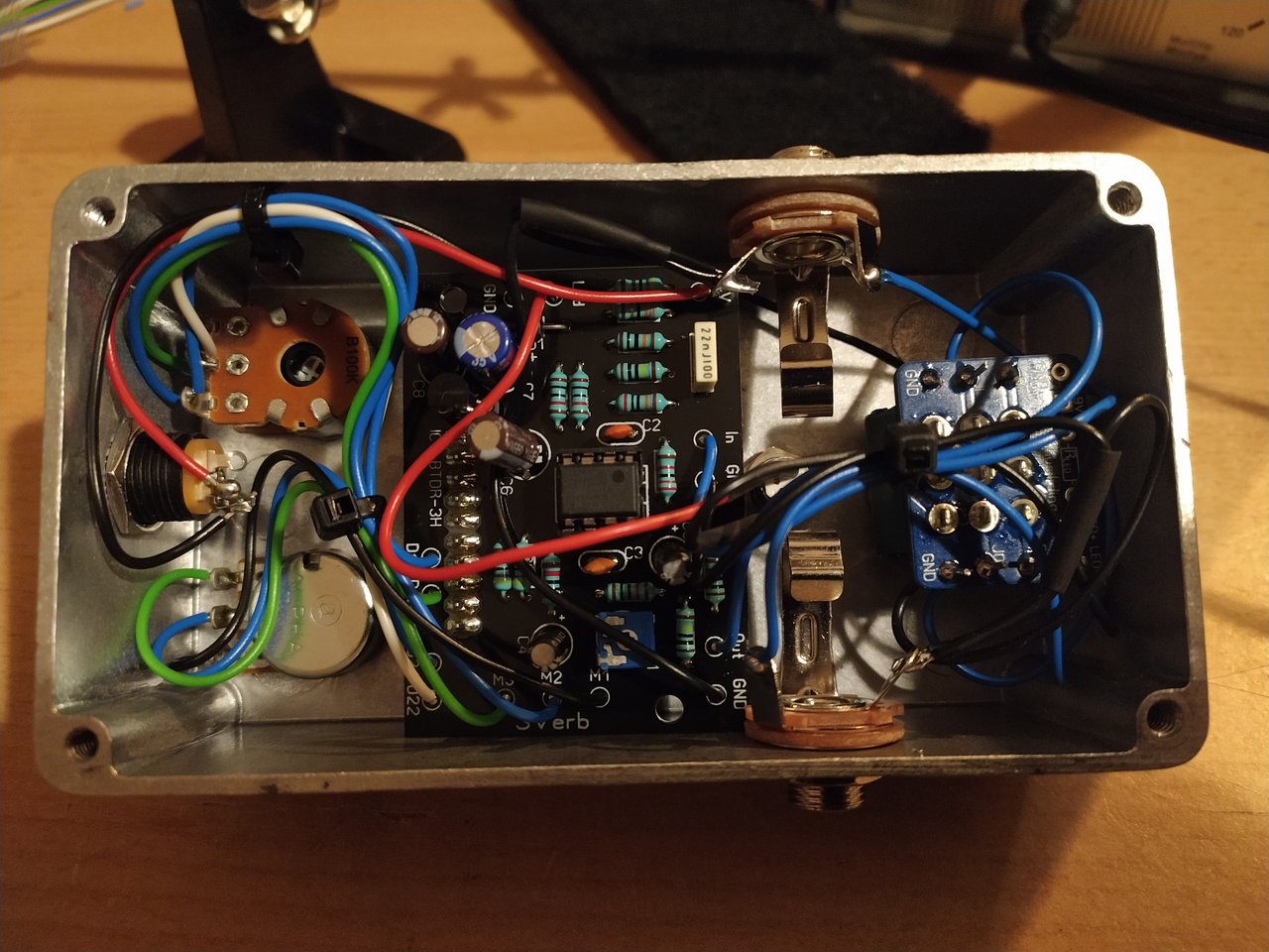

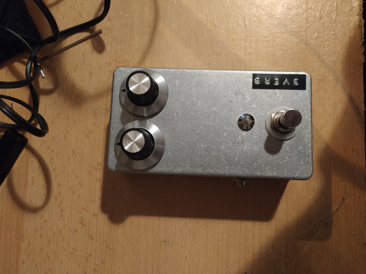

  • #443
Der 3Verb Funktioniert! Ich habe heute früh bei schönem Licht gestartet und mich dann tagsüber immer mal nebenbei ran gesetzt. Ich muss lernen mich etwas zu bremsen. Hatte mir aus der Garage noch paar Farben geholt um das Gehäuse eventuell vorher zu streichen. Naja, jetzt ist es fertig und bleibt wahrscheinlich so. Für den Muff und das Theremin werde ich aber wirklich erst vorher das Gehäuse anmalen müssen.

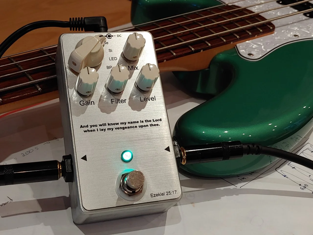

  • #444
Ich poste nochmal meinen Ezekiel mit neuem Finish :-)

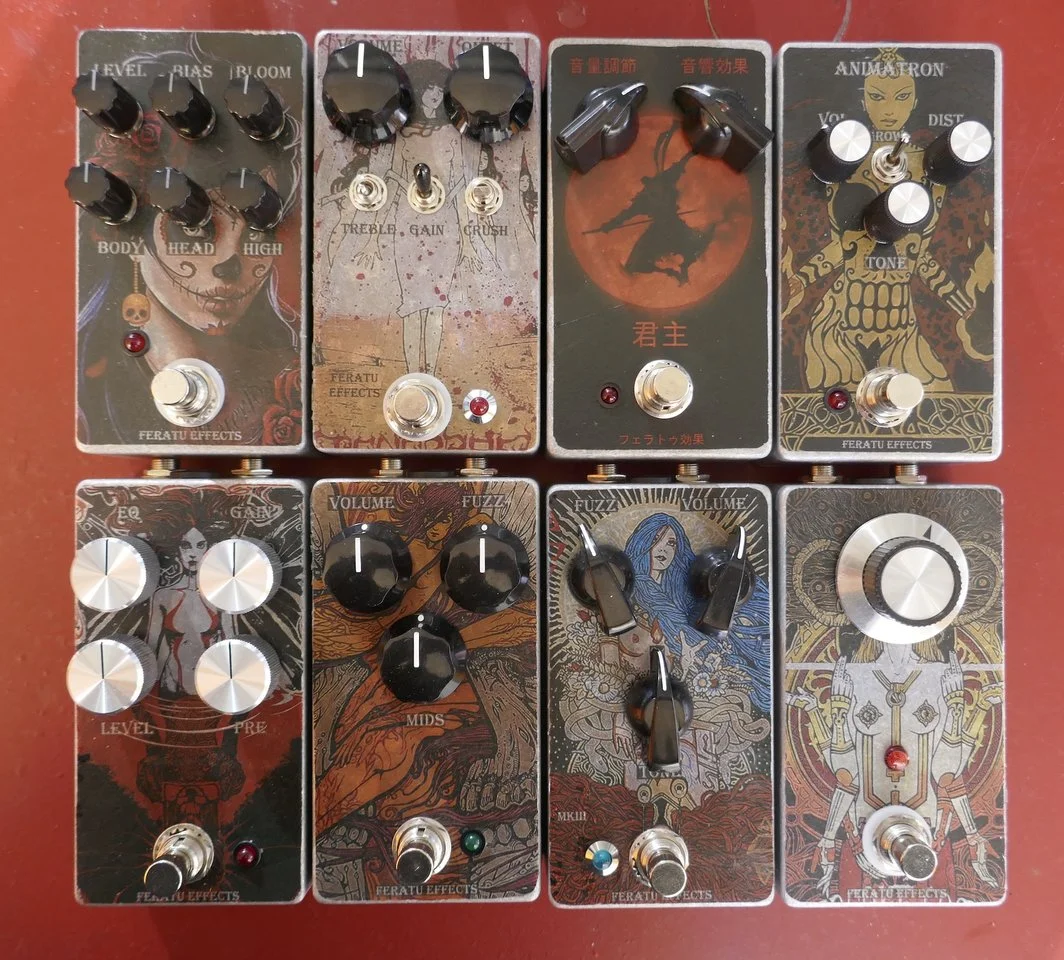

  • #445
^^^ Sehr schick, der Ezekiel! ^^^
Ich habe ja versucht, mir die 2. Welle ein wenig schön zu löten, sodass sich bald mal die bestückten Platinen stapelten. Dann hiess es, (für mich) gut aussehende Designs für die Kistchen zusammenschustern und vor allem: bohren, bohren, bohren ...
Et voilà, Zerren à gogo.
Oben (v.l.n.r.):
Death Cap (PedalPCB ), aka Doom Bloom. Sehr vielseitiges Fuzz, aber eher etwas für Gitarre, ausser in einigen Extremeinstellungen. Jedenfalls gefällt mir mein Custom BassBloom mit Clean Blend und Extras besser.
Calamity (PedalPCB ), aka Unpleasant Surprise. Auch hier viele verschiedene und z.T. ganz spezielle Sounds erhältlich. Gefällt mir sehr gut.
Harakiri Overlord (Fuzzdog), aka Fuzz Overloader. Fetter böser dreckiger Badabumm Fuzz. Der Hammer!
Animatron (Fuzzdog), aka Animato. Mythischer Muse OD. Sehr geil. Wie beim Vorbild ist der Kippschalter eigentlich überflüssig. :D
Unten:
Portly Provoker (Effects Layouts), Basierend auf dem obskuren SRS EQ Exciter, aber mit 2 extra Potis (Pre, Gain) für mehr Flexibilität. Fetter Sound, passt für Bass und Gitarre, aber ich bin noch nicht ganz zufrieden mit dem "Tuning". Werde noch mit verschiedenen Transistoren und Bias-Einstellungen (interner Trimmer) experimentieren.
Budderface (Lectric-FX), old school 70ies Fuzz mit Mids. Macht, was er soll, Grundsound ist nix Besonderes, dafür ist der Mids Knopf ziemlich cool. Aber auch hier braucht's noch ein bisschen Tuning, bzw. Transistoren mit weniger Gain. Zum Glück sind die wie immer bei mir alle gesockelt - und auch hier hat's 'nen Trimmer drin.
Tonbender MKIII (Fuzzdog), klassisch à la Colorsound / Vox. Suuuuper geiler Sound. Zwei MP14B vorne weg und dann ein AC125.
Two Sticks of Derm (PedalPCB ), aka Doom Stick II. Ganz böser und superlauter high gain Fuzz. Trotzdem ziemlich fett untern rum. Ein Brett.

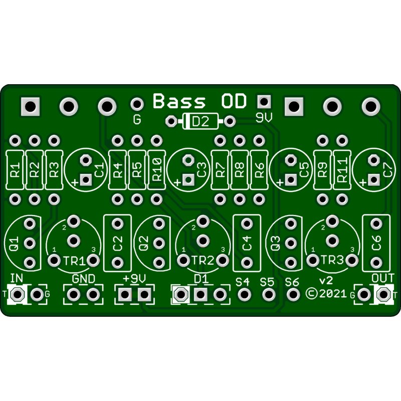

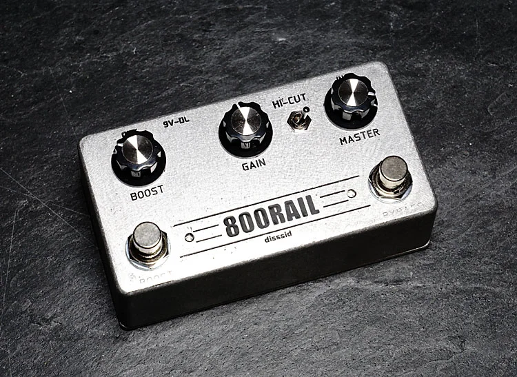

  • #449
Habe am WE auch einen weiteren FX gebastelt:
Dabei handelt es sich ebenfalls um ein Projekt aus dem Internet. Das Teil soll die Boost-Schaltung des Gallien-Krueger 800RB darstellen. Klingt ganz gut, irgendwie "eigen", ist aber m.E. kein vollständiger Ersatz für einen 800RB.
Das Gehäuse ist noch im "Prototypenstatus", wie man an der Beschriftung erkennen kann... ;)

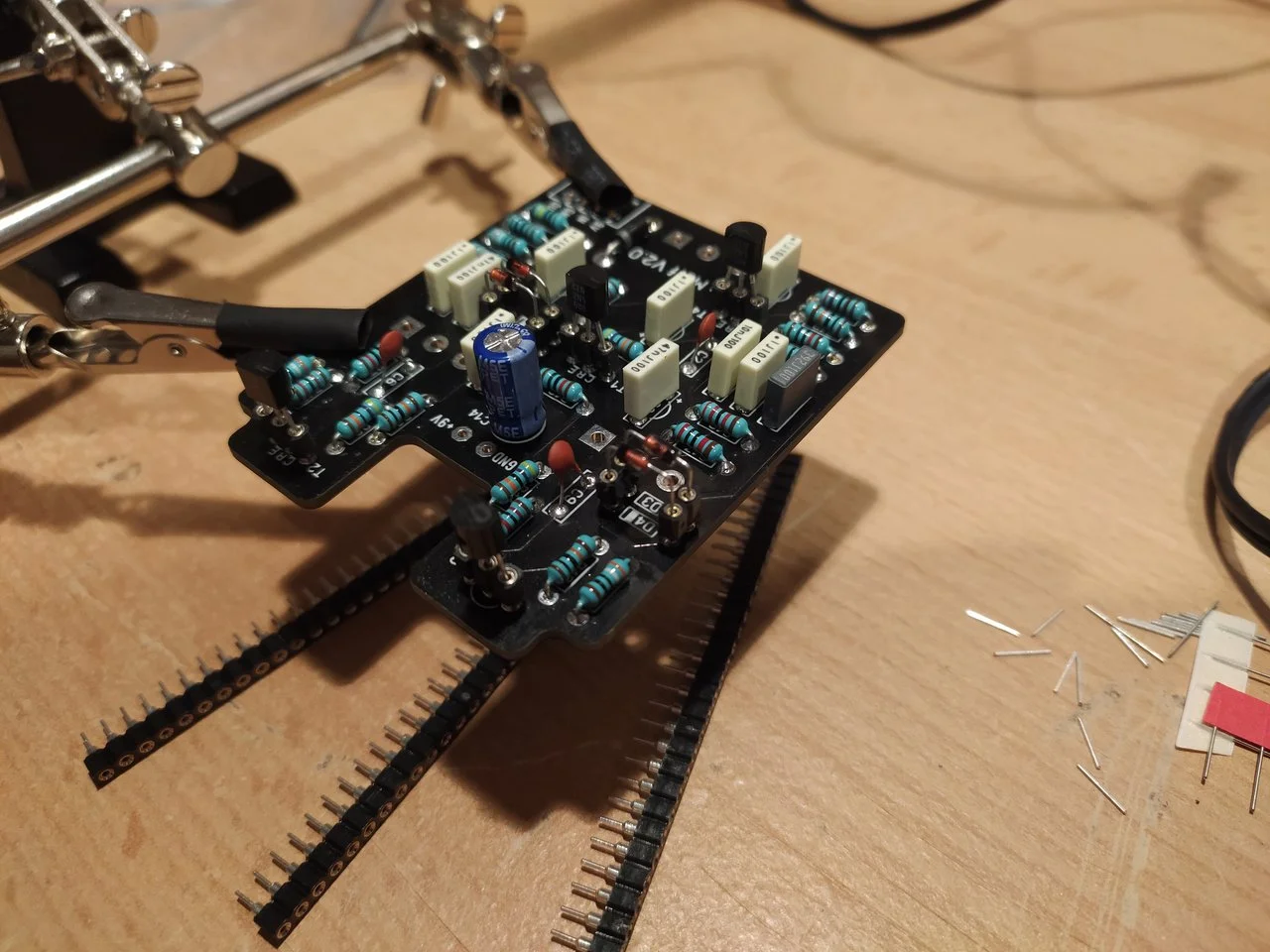

Heute sind endlich die IC-Sockel-Pins gekommen und ich habe meinen "Green Russian Muff/Civil War" erstmal mit den Original-1N4148-Dioden bestückt.
Wie angekündigt wollte ich definitiv zuerst das Gehäuse fertig machen bevor alles entgültig zum testen fertig gemacht wird. Ich habe es nicht ausgehalten und habe einen alten "Screamer"
zerlegt weil das Gehäuse schon exakt passende Bohrungen für den Muff hatte. Also eigentlich habe ich bis auf die Hauptplatine und Potis alles vom Screamer drinne gelassen und den Muff zum testen
da rein gebaut. Mein Vergleich-Testaufbau bestand nun also aus "Powerplant-Tuner" in "Elektro-Harmonix Green Russian Muff" in "Musikding Green Russian/Civil War V2.0".
Ich muss sagen, der Nachbau klingt zu 90% identisch. Die Potenziometer konnte ich spontan nicht auf die exakt gleiche Stellung bringen weil ich keine Potikappen draufgesteckt habe aber mit etwas
hin und her regeln habe ich schon einen ziemlich identischen Klang hinbekommen. Ich habe laut über Kopfhörer getestet und höre auch kein Gras wachsen aber ich finde das Teil ganz gudd.
Wenn ich dann doch irgendwann das richtige Gehäuse für den Muff fertig habe werde ich beide nochmal mit einem Looper davor testen.
Achja, die Test´s mit roten LED´s oder anderen Dioden fallen ja auch noch an.

  • #456
Ist das dein Beschreibung für kacke? :D
Ich hab das Ding ja auch mal nachgezeichnet: https://www.bassic.de/threads/lazarus-bastel-blog.14857964/post-16706934
Du hast mich mit deiner Frage ein wenig verunsichert. Bevor ich antworten wollte, wollte ich das Teil nochmal in Ruhe testen. Ich wollte sicher gehen, ob ich in der "Juhu, das Teil funktioniert sogar"-Euphorie etwas nicht gehört habe.
Also habe ich mich gerade nochmals mit Bass, Pedal und Amp/Boxen in mein Kämmerchen verzogen und ein wenig an den Potis geschraubt.
"Kacke" würde ich den Sound nicht bezeichnen. Ich höre auch kein "surren" oder "fiepen" bei extremen Einstellungen, so wie es von einigen Usern bei talkbass berichtet wurde.
Das Teil klingt halt nur nicht so, wie mein 800RB. Es ermöglicht von leichtem Overdrive bis Fuzz allerhand Soundvarianten. Für leichten OD drehe ich den "Master" fast voll auf und regele die Lautstärke mit Gain. Wenn es zu laut wird, drehe ich Master entsprechend herunter. So kann ich mich an einen leichten OD heran tasten.
Wenn ich nun Boost aktiviere, gehe ich ebenso vor, nur dass ich mich mit Gain und Boost gleichermaßen an den gewünschten Sound heran taste. Das funktioniert ganz gut. Dass der OD/ die Zerre dann zu heftig einsetzt, kann ich jetzt nicht bestätigen.
Einzig der HiCut könnte etwas hörbarer eingreifen. Und dass das Teil auch richtig "fuzzen" kann, ist jetzt auch nicht so mein Ding. Aber dazwischen sind schon viele brauchbare Sounds möglich.
Daher kann ich deine Einschätzung zum talkbass-Rail nicht teilen. Aber Geschmäcker sind halt verschieden.
  • #457
@disssa du hast ja die Variante mit JFET gebaut. Ich habe mich auf die Variante ohne JFET konzentriert, weil dieser bereits im Growling Krizzly enthalten ist. Daher wird sich deine Schaltung auf jeden Fall anders Verhalten als meine. Die Boost-Schaltung ist top und wird durch die "Cremigkeit" viele Schaltungsfehler des restlichen Designs kaschieren. Aus meiner Sicht taugt der "Amp-Teil" ganz und gar nicht.
