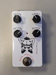

Bin mir noch nicht sicher ob Waterslide Folie und ich jemals beste Freunde werden... Bleibt jetzt erstmal so.
