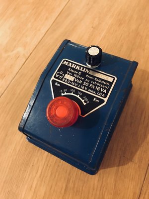

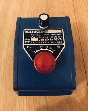

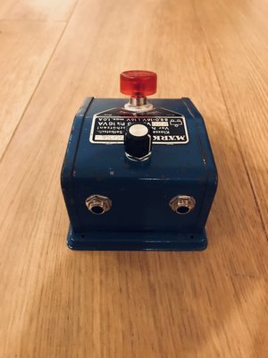

Moinsen, kleines Upcycling-Projekt am WE. Ich betreibe ja fleißig Biamping und brauchte für meinen "Leadkanal" noch einen Booster. Und da mein Steuerboard für mein Effektrack komplett passiv ist, habe ich mal einen simplen Volume-Attenuator gebaut (ein einfaches Volumepoti im Pedal).
Und weil ich immer Märklin-Fan war, habe ich den in das Gehäuse eines jüngst verstorbenen Märklin-Trafos eingebaut.
Die Idee ist nicht von mir, aber ich wollte es einfach mal ausprobieren. ;-) Funzt super und gibt etwas Retro-Feeling.

Das ist wirklich wirklich wirklich geil!

Dein Märklin Teil ist wirklich super cool!

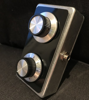

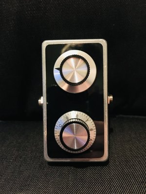

So, sorry für das erneute Doppelposting, aber ich habe gestern Abend noch spontan einen kleinen Helfer gelötet.
Im Prinzip ist es die PTB-Schaltung, die man aus G&L Gitarren/Bässen kennt. Oben habe ich einen Treble Bleed, um die spitzen Höhen hinter einer Zerre etwas glattzubügeln, unten ein Bass Bleed. Der nimmt aber bei moderater Einstellung nur die ganz tiefen Frequenzen raus. Ich hatte manchmal dieses Problem mit wummerndern Tiefbässen, die nur gedröhnt haben. Die drehe ich damit raus. Bei voller Einstellung ist es auch für Signalsplitting in eine Box mit Mitteltönern geeignet. Habe lange rumprobiert und bin bei den Potis mit folgenden Kondensatoren geblieben:
Treble Bleed: 500k log Poti und 47nF
Bass Bleed: 1m Poti linear und 47nF
Wenn man es beim Bass Bleed mit zu hohen Widerständen probiert, ist schnell das ganze Signal weg. Für mein Setup sind die Werte am geeignetsten.

  • #470
Fetzig. Wo gibt es die Kappen?
Hast du das Gerät mit verschiedenen Bässen getestet?
Reaktionen: fleabass
  • #471
Danke, die Kappen gab es beim Musikding. War eine Fehlbestellung meinerseits, jetzt habe ich dafür noch Verwendung gefunden.
Ja, ich habe zwei JBs und einen Preci. Am Preci gefällt mit die Schaltung nicht so gut, aber ich spiele eigentlich immer nur JBs, da passt es wirklich gut. Benutze die Seymour Duncan Quarterpounder und das hört sich für mich gut an. 😊

Ich musste mir jetzt auch so ein Märklin Transformator besorgen. Die Idee ist einfach der Knaller.
Bin mir nur noch nicht sicher was da rein kommt. Ein einfacher Booster wäre auch passend. Da habe ich noch keinen.
Bei mir ist es aber ein Märklin 280A geworden. Na mal sehen was da draus wird.

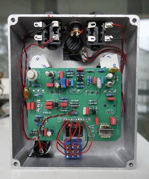

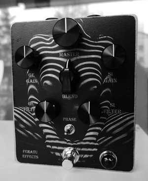

Und wieder ein Treter fertig gebaut - überraschenderweise ein Fuzz :D - dieses Mal dafür ein eher komplexeres Teil, jedenfalls für 'ne Zerre.
Eigentlich sind's ja 2 parallel laufende Fuzzes:
Auf der einen Seite ein Germanium Fuzz und auf der anderen Seite einer mit Silikon, beide haben Gain und Filter und können mit dem Blend Regler nach Belieben gemischt werden.
Tolles Teil, x verschiedene Sounds möglich; zwar kein Bassmonster, aber v.a. die GE Seite gefällt mir sehr gut, ca. 2/3 GE Wumms mit 1/3 SI Säge kommt (bei mir) super.
Vorbild dafür ist der Gemini IV von Spaceman, die Platine kommt von Deadend FX und heisst EVA. ( .... :engel: )
Das Layout hat mir nicht gefallen - Master links unten als Minipoti? No way! - darum wurden ein paar Dinge (3 Potis, Kippschalter) anders platziert.

Der Trafo kam übrigens gestern. Ganz schöner Brummer. :D
