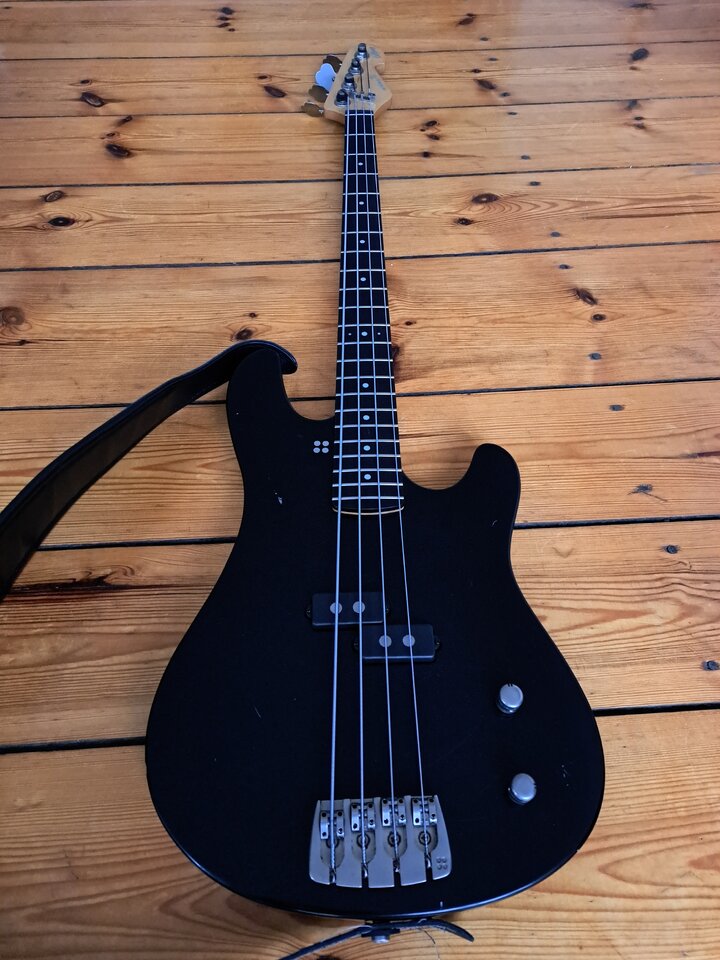

  • #4.698
Jup, dacht ich mir auch. Sieht rattenscharf aus mit dem reverse headstock. Erinnert son bisschen an so nen Billy Etheridge Bass.
Sag ich doch....Gibt es auch in anderen Farben, geaged oder nicht geaged....Ich hab mir meinen ohne reserved headstock und mit Häussel Pickups bauen lassen..💣💣
