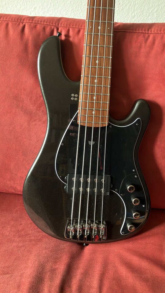

Moin zusammen,
Gerade angekommen Central V:
Toller Bass, allerdings gibt es zwei Dinge die mich verwundern. Erstens ist der Sound bei allen Reglern mittig, beim schalten von Aktiv zu passiv, im passiv Betrieb extrem wollig. Also von sehr aufgeräumt und klar zu bedeckt dumpf.
Das zweite ist der mittenregler, der macht nicht wirklich viel Ballette. Da muss ich schon genau hinhören. Bei Bässen und Höhen ist alles wie erwartet.
Ist das so normal?
Reaktionen: jogurt, aBaxxi, Havingan und 4 andere
  • #6.950
Komisch - ich habe den Central 4 - da ist fast kein Unterschied zwischen passiv und aktiv (beide Neutral) zu hören. Und der Mittenregler macht sehr viel. Meinst da ist was kaputt an der Aktivelektronik (oder schlicht Batterie)
Reaktionen: Havingan, Jock und TomW
  • #6.951
Ist das so normal?
Glückwunsch zum neuen Bass, @Schlurch :bier:
Ich habe gerade extra meinen Central 4 in die Hand genommen und kann die aufgezählten Entdeckungen fast überhaupt nicht bestätigen .... m.E. tut sich bei den Reglern für Höhen/Mitten/Bässe richtig viel, wenn man jeweils so eine Viertelumdrehung boostet oder cuttet ... Deine Beschreibung Aktiv/Passiv ist natürlich ein wenig Interpretationssache - ja, im aktiven Modus kommt der Sound knackig/komprimiert rüber, mit gezogenem Regler wird's etwas wärmer/breitbandiger ...
Fehlerquelle? ... gute Frage - es kommt m.E. überhaupt nur die Batterie bzw. deren Verkabelung in Frage ... im Passiv-Betrieb dürfte der EQ (wie bei anderen Sandberg-Modellen üblich) sowieso bis auf eine Tonblende lahmgelegt sein :nix:
Reaktionen: Chuck und Havingan
  • #6.953
Heute habe ich den Bass nur zuhause über mein übungspedal mit Kopfhörer getestet. Das Pedal ist ein Nux melvin lee und hat bisher gut funktioniert. Morgen ist probe, da geht es über den Amp.
Mein Kritikpunkt bleibt die Wahl des Schlagbretts. Warum platziert man ein Schlagbrett bei den Ohren vom Pickup? Das stört das parken des Daumen 👍
  • #6.954
Problem gelöst! Um die Folie vom Control Plate zu entfernen habe ich kurz die Potis abgeschraubt. Beim wieder anschrauben hat sich irgendwas berührt. Jetzt funktioniert alles und ich freue mich auf die heutige probe
Reaktionen: Zinfandel, rob_bob, Havingan und eine weitere Person
  • #6.955
Gottseidank hast Du das Problem ausfindig gemacht ... ja, der Sandberg-Preamp ist ein bisschen kniffelig - wenn man da zB unter dem Poti nur 2 statt 3 Beilagscheiben nimmt, kann es schon leichte Elektronikprobleme geben ....
