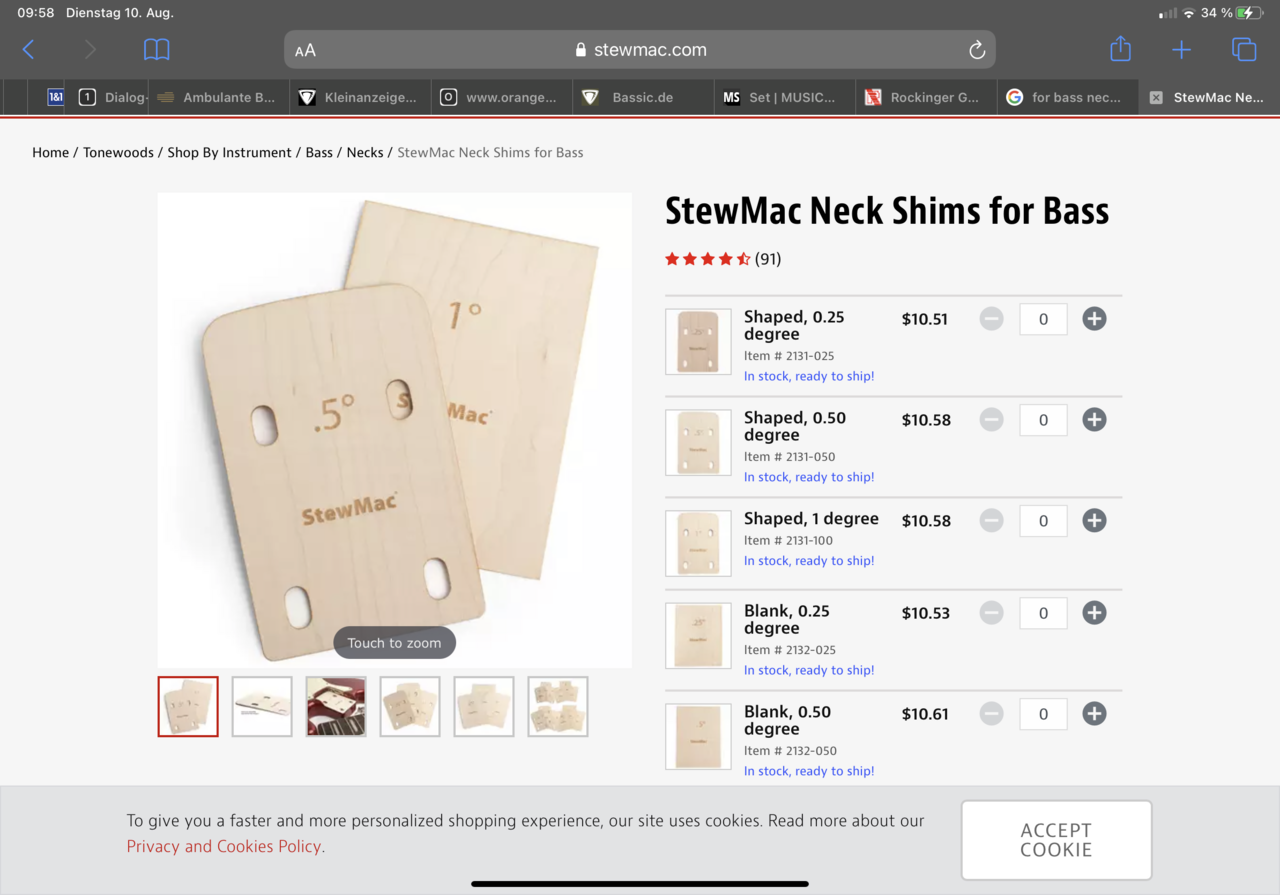

Das hier ist der klassische Hals-Shim, den gibt es in ganz feinen Abstufungen. Die dünnere Seite ist ausgeschliffen auf fast null, die andere so hoch, dass die gewünschte Winkeländerung erreicht wird. Vorteil ist hartes Holz und vollflächige Auflage. Meist findet sich aber ein Stück Visitenkarte und das geht auch, meist ohne klangliche Nachteile.

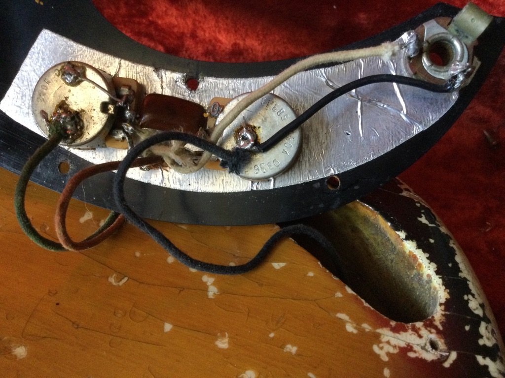

Könnt Ihr an Hand von diesem Foto sagen, ob dieser P-Bass original aus 1969 sein könntest oder nicht? Der Halsstempel, die Seriennummer und die Zahlen unter den Pickups passen alle.
Vielen Dank für Eure Expertise!

Die Art, wie die Silberfolie aufgeklebt ist, passt. Die Swithcraft Buchse auch. An der Elektrik wurde wohl nachgelötet. Die Potis sind CTS. Beim Tonpoti könnte man den Datumscode ausmachen, wenn das Massekabel nicht im Weg wäre, aber ich wage zu behaupten, dass es "6604" sagt, also 4. Woche 1966, das würde dann auch passen. Auch das, was man vom Lack sehen kann, bzw vom Checking darin, sieht gut (=authentisch) aus.
Hast du mehr Fotos?
