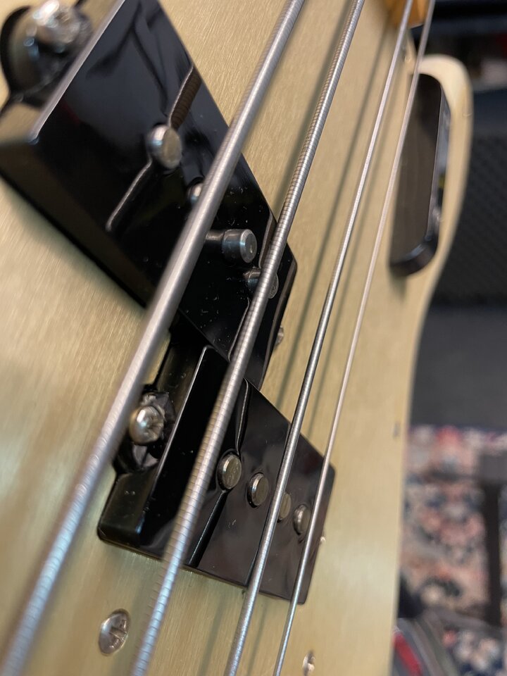

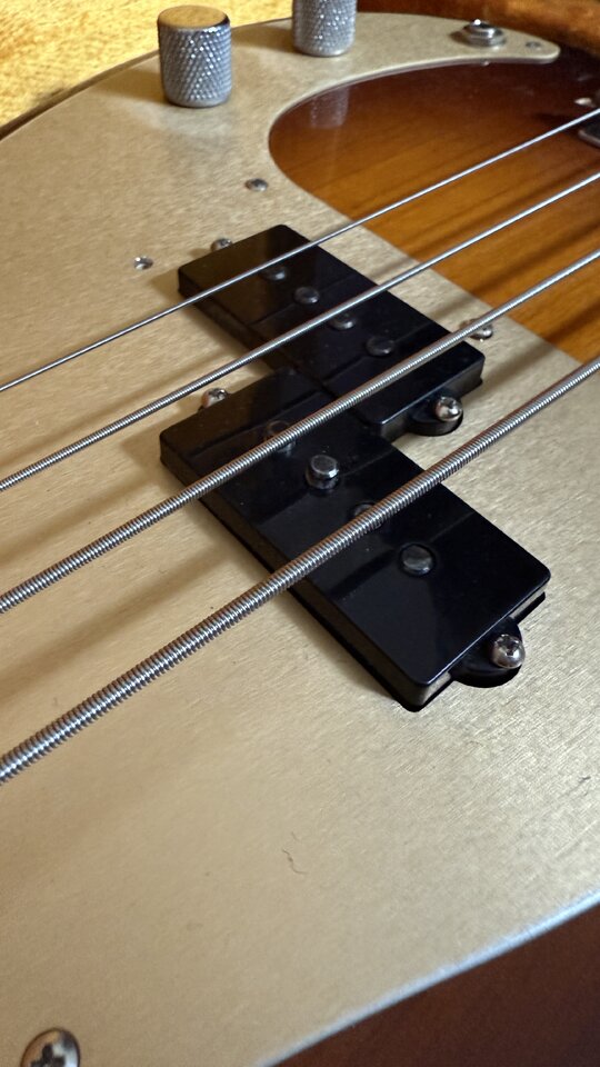

Servus mitnand,
ich habe von Member @Chuck eine Prezi geliehen bekommen. Dieser wird morgen zum ersten mal ausgeführt zur Probe.
Ich habe den Bass ein wenige gepflegt, Saitenlage etwas angepasst, oktavrein gemacht etc. pp.
Der Bass spielt sich trocken recht gut. Ich finde den Hlas sehr angenehm, was mir bei Prezis nicht oft passiert.
Nun machte mich aber der PU etwas stutzig. Beim spielen am Amp enpfand ich die Lautstärke der einzelnen Saiten sehr unausgewogen... Die A Saite zb hat einen extrem viel höheren output als die anderen. Hier stehen auch die Pole pieces weit raus. Ich habe jetzt am PU etwas rumgeschraubt, aber er sieht nicht Prezi-typisch aus, vom Winkel her...
Ist das mit den Polepieces normal?
bilder folgen....
Danke @Chuck für die Leihgabe
Reaktionen: jazzmattezz, Dr. bss, TomW und eine weitere Person

  • #32.366
@Mr.Mingus
Das ist ein raised A Pickup, die gab es unter anderem auf Squier JV und anderen 57er Bässen. Eigentlich sollte dieser Pickup das Problem der ungleich lauten Saiten lösen, brachte aber auch weitere Probleme.
Reaktionen: Tubeman, MrTommyGrowls, TomW und eine weitere Person
  • #32.368
@Mr.Mingus
Machen raised poles bei einem Split coil PU überhaupt Sinn?
Reaktionen: Mr.Mingus
  • #32.370
Das kommt aus ner Zeit, wo die A-Saite den geringsten Output hatte (produktionsbedingt). das ist gelöst, das heißt es ist eiiigentlich kontraproduktiv heute (siehe @rawlikefishrob Kommentar)

  • #32.372
dachte ich mir dann auch...
nur bekomme ich den PU gar nicht so weit runter das die A saite nicht wie sau rein haut....
Na ja, we kommt auf den Saiensatz und die Einstellung des Pickups und der Bridge an.
Aber ich habe auch schon vom Reinhämmern des Magneten gehört um das Problem zu beheben.
Aber das soltest du mal mit dem Eigentümer klären..:D
Reaktionen: TomW und Chuck
  • #32.373
Wow! Eine Preci-Leihgabe! Und dann noch der schöne 57er! Super!
Das mit den Raised Pole Pieces ist natürlich blöd.
Wenn man die Seite des PUs unter der A-Saite nicht so weit runter geschraubt bekommt, dass die Lautstärke ausgewogen ist, ist es natürlich doof.
Ich würde in dem Fall tatsächlich ein PU Tausch in Erwägung ziehen, natürlich nur wenn den alten schön einmottet.. Aber auch das wäre natürlich mit Chuck zu besprechen ☝️ :D

  • #32.376
und wenn man einfach ein stück (magnetisches) metall auf das pole-piece draufpappt? hält ja von selbst. vielleicht ne unterlegscheibe oder was weiß ich. das könnte das magnetfeld der saite abschwächen und man macht am fremden bass nichts kaputt.
den umgekehrten fall, eine saite lauter machen, indem man einen magneten draufpappt, hab ich schon mal probiert. klappt.

Danke für den Post, ich habe nämlich auch so einen Bass bzw. Pickups. Ich wollte eh schon mal gefragt haben, was es damit auf sich hat.
Ich habe einen CS gebraucht gekauft. Mit den Aschenbechern drauf auf den Fotos in der Anzeige und auch so dann geschickt bekommen. Da ich lieber ohne Aschenbecher spiele, habe ich dann abgeschraubt. War dann etwas erschrocken, als ich den Pickup sah... Dachte, dass vielleicht der Bass beim Versand einen Schlag abbekommen hatte. Dann aber die Aufklärung: Hatte den Pickup mal rausgeschraubt und gesehen, dass der signiert war. Also zumindest Original. Und dann: Der Bass war bei Thomann gekauft. Der Verkäufer hatte ein Foto von Thomann beigefügt. Dort konnte man sehen, dass der Pickup so von Werk war. Da war ich dann beruhigt.
Ich habe ein bisschen rumprobiert, ob die A-Saite überlaut ist. Aber eigentlich passt das gut. A-, D- und G-Saite sind sehr harmonisch. E-Saite etwas leiser. Was ich aber gar nicht so schlimm finde, die ist mir nämlich manchmal - gerade so im 9. Bund - oftmals etwas überpräsent. Aber ich bin da noch am ausprobieren...
