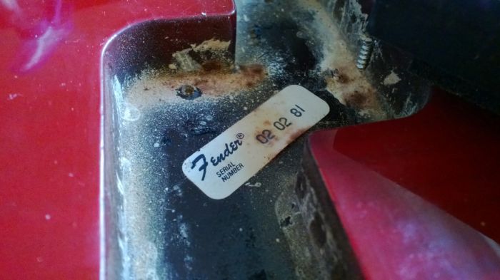

  • #3.369
Eben ... es heisst ja, dass bei Fender Ende der 70er/Anfang der 80er alles kunterbunt zusammengebastelt wurde, was so herumlag ...
Dass die einen Bass drei Jahre rum liegen lasen um dann Pickups einzubauen um ihn zu verkaufen ist doch eher unwahrscheinlich. ;)
Bei meinem Bass mit S9 Seriennummer ist alles stimmig. Baujahr Februar 1981.
