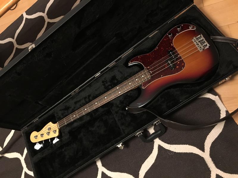

  • #7.072
Neuzugang... 2014er American Standard
Auf Wunsch von member @TomW :lechz:
Reaktionen: Pepperbox, TomW und jazzmattezz

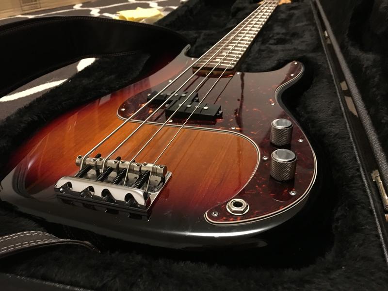

... und wenn ich schon mal hier bin.
Der Gerät: Fender American Standard Jazz (2016)
Reaktionen: TomW
  • #7.075
Aber klar doch... klassisch. Nur hab ich beim Griffbrett kurz gezögert. Maple ist normal mehr meins. Aber wollte mal was anderes und der Preci ergänzt den Jazz perfekt (sofern ich das auf die kurze Zeit und ohne band beurteilen kann).
Und tatsächlich finde ich dass ihm die Fender Saiten am besten stehen.
