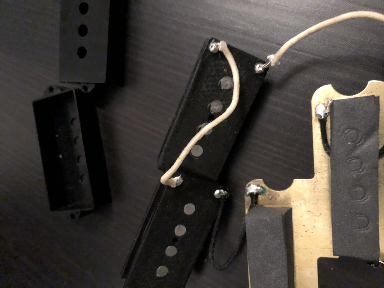

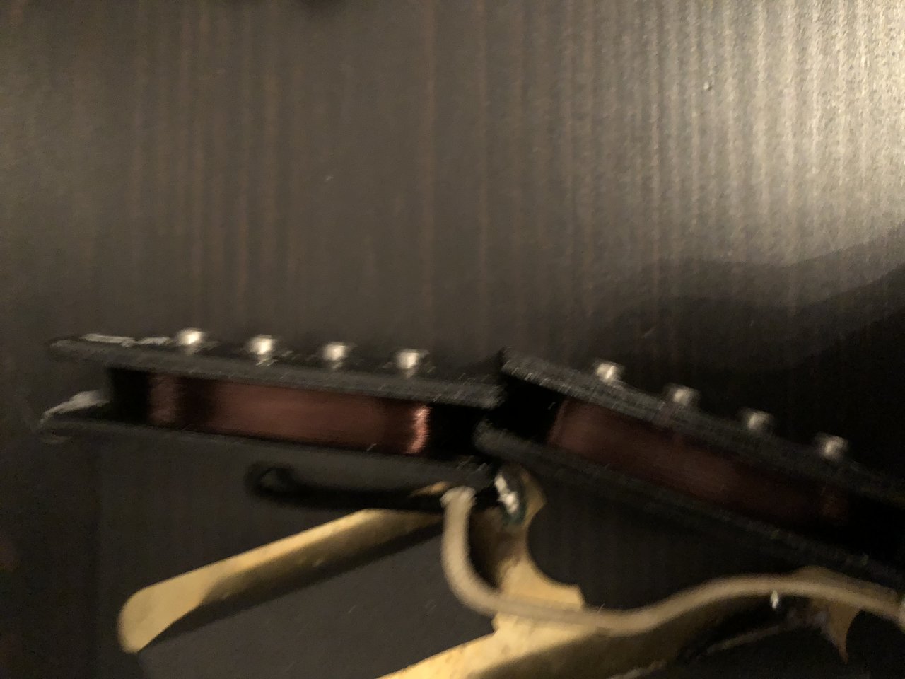

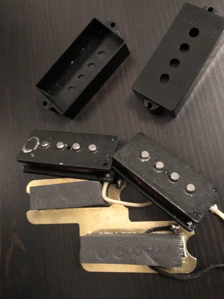

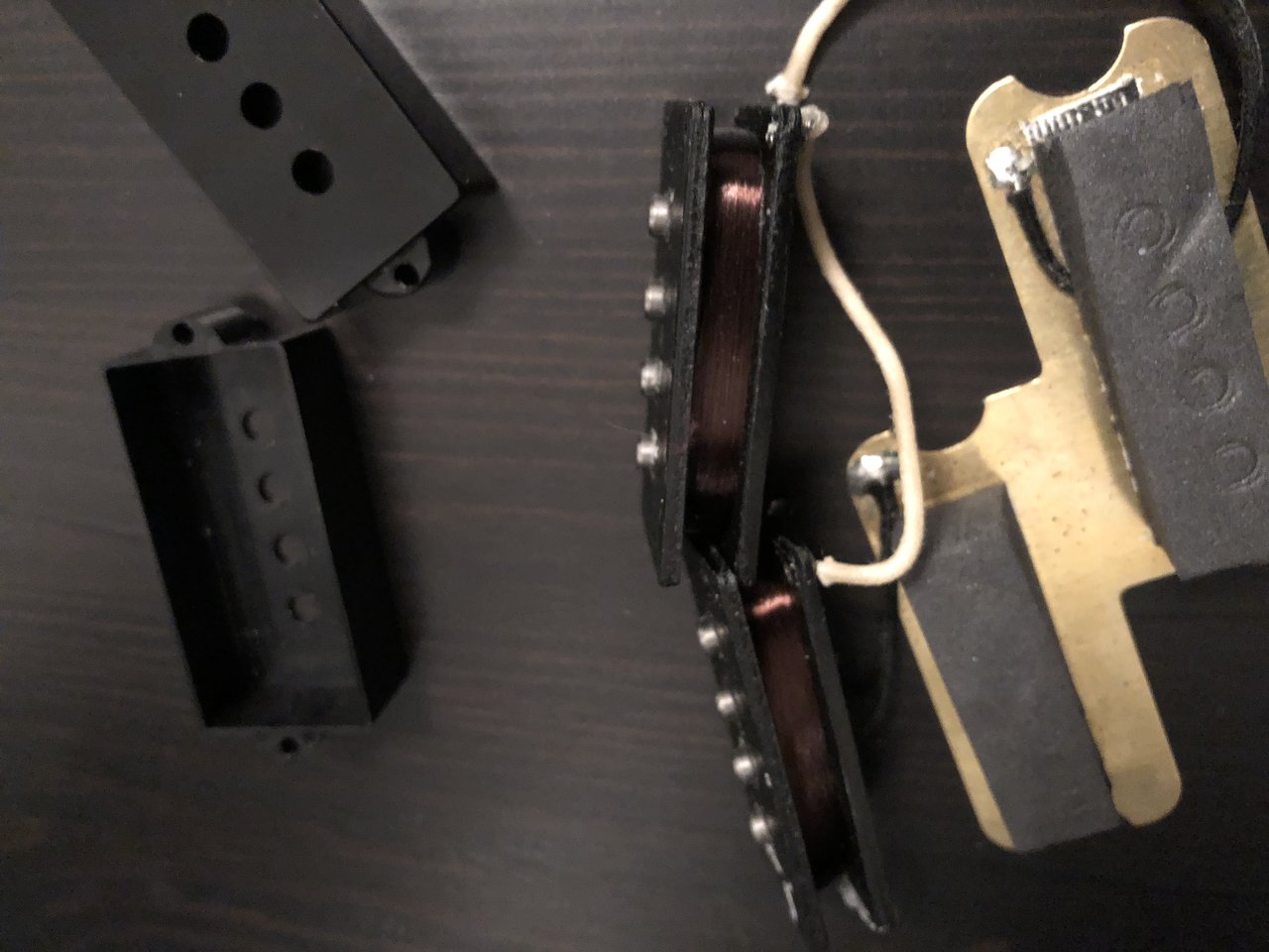

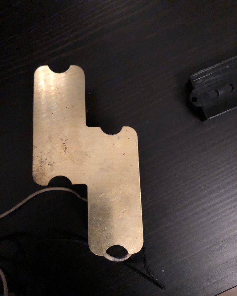

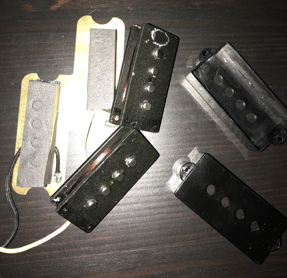

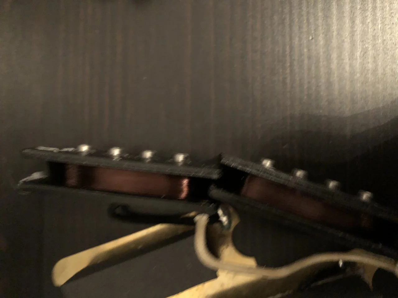

  • #7.089
Hier die Bilder , lediglich den Schaumstoff hatte ich gerade getauscht.
Stammt aus einem 2011 MIM Preci
  • #7.091
Hallo Moulin.
Erst mal Danke für die Bestätigung.
Es sind also die Vintage Pickups. Das ist schon einmal super.
Laut Verkäufer wäre es originaler Zustand.
Mein Eindruck war identisch.
Schade dass der Bass etwas lieblos behandelt wurde (Kleinere Sturzschäden).
Es scheint die Mexiko Geburtsagsmodelle haben ein Upgrade erhalten.
https://www.talkbass.com/threads/fender-60th-anniversary-commemorative-std-p-bass.253597/?amp=1151465840
Fazit: Dieser Pickup stand nie zur Debatte ausgetauscht zu werden. Ich liebe diesen Vintage Sound und freue mich im nachhinein zum günstigen Kaufpreis noch einen tollen PU zu haben.
Es lohnt sich möglicherweise nach 2011er MIM Precision Bässen Ausschau zu halten ( nicht nur wegen der schönen Halsplakette).
