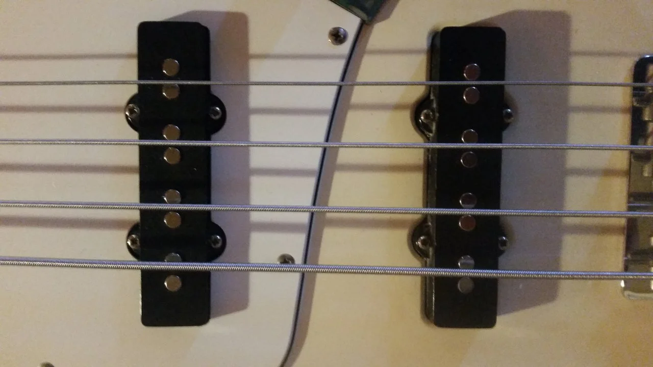

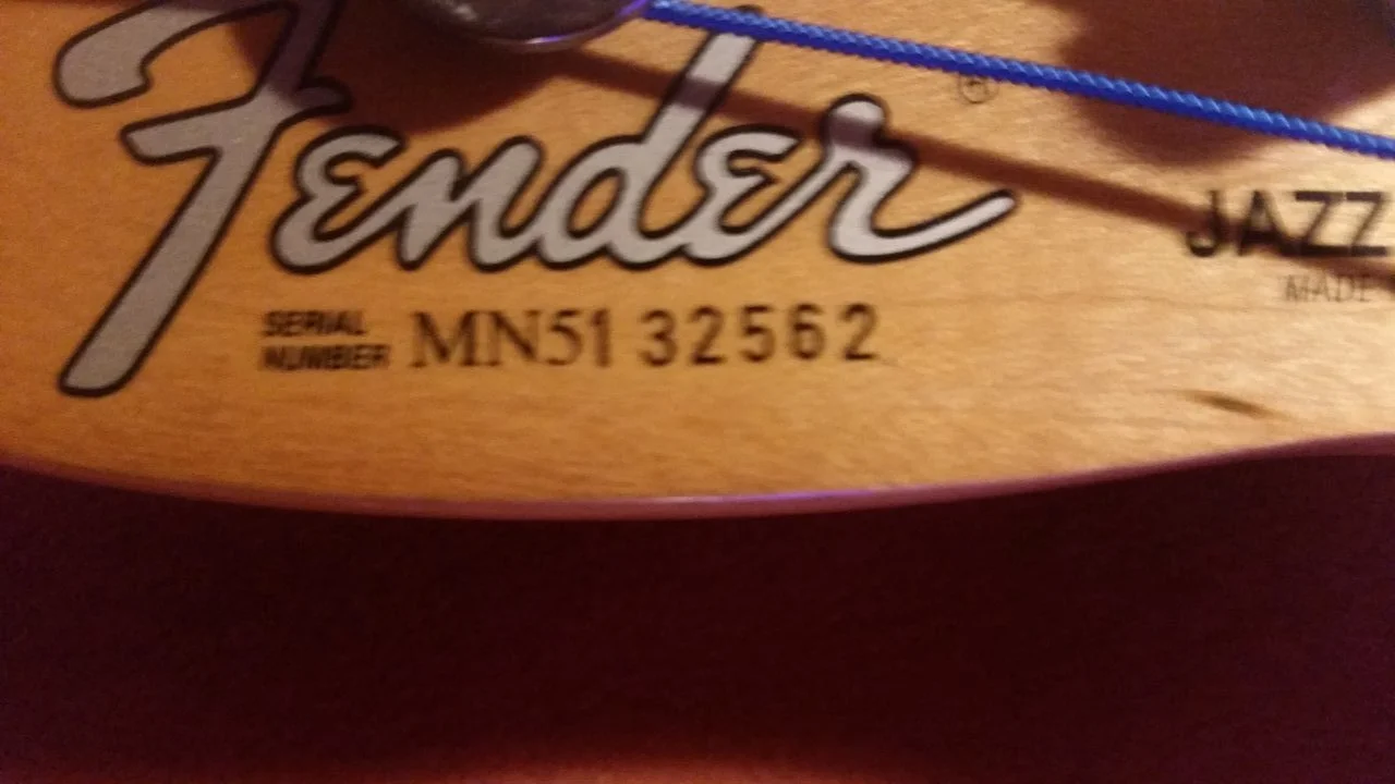

Wo die Reise hin gehen soll weiss ich sehr genau. Unser Graf hat einen Streamer. Der ist ist dermaßen furztrocken und knurrig. Das ist genau mein Ding. Und grob in diese Richtung geht mein Jazzy auch. Welche Pickups sind denn standardmäßig im MIM JB verbaut? Welche wären denn geeignet noch näher an meine Soundvorstellungen zu kommen? Potis sind anscheinend defekt , sie haben nur noch auf dem letzten Ende hörbaren Regelweg. Hier mal ein Bild von den PU. Und eines mit der Seriennummer. Vielleicht könnt ihr mir dadurch behilflich sein.

Die Pickups in den Mexiko-Bässen sind irgendwelche Standard-Teile ohne Namen (* ... mmmh, furztrocken soll's also klingen? :gruebel: ich war eigentlich immer mit den CS 60 recht zufrieden ... die neigen allerdings ein bisschen zum Brummen ...
(* mit denen übrigens einige Kollegen recht zufrieden sind, weil sie mehr "vintage" klingen als zB mancher Pickup in einem American Standard ...

Ich überlege mir, zu meinem Flea-Signature und dem MIJ 1975-Reissue noch einen etwas moderneren Jazzy zu stellen ... gibt es Baujahre, die man meiden sollte, oder bekannte Schwachstellen? ... hat jemand zufällig einen solchen Bass abzugeben? ...
  • #7.120
Taugen denn die Jazzbässe aus der American-Standard-Serie? ...
Ab 2008 wurde die Serie recht gut - ab 2012 wurden dann sogar CS PUs verbaut.
