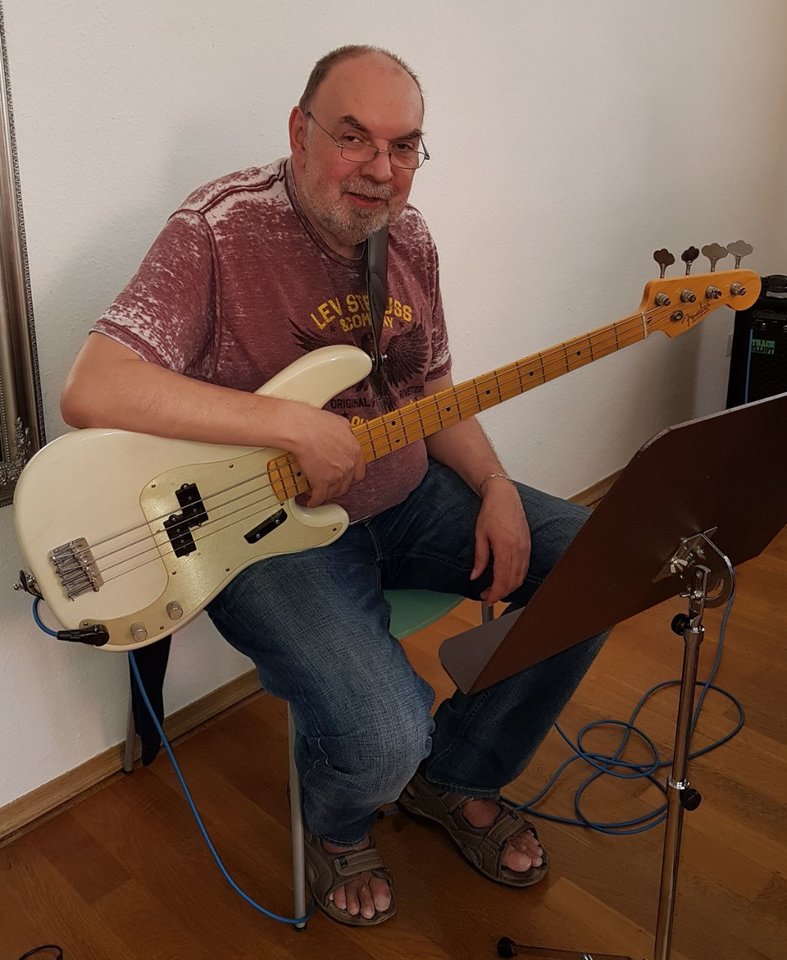

  • #7.846
was ist eigentlich an dem bass noch original. nur das holz oder auch noch etwas hardware?
Richtig, das ist der wiederhergestellte schielende Streuner :-)
Das Holz ist original. Sonst gibt es kaum noch Originalteile. Die revers Tuners hab ich noch und auch den Blechwinkel. Im Foto ist das Austausch-Pickguard mit East-Retro zu sehen; momentan ist aber wieder die passiv-Variante drauf. Die Potis, Knöbbe und Schräubchen müssten noch original sein. Ebenso das Halsblech.
Der Gitarrenbauer hatte mir nie verraten, wie er das mit den Lackrissen hinbekommen hat...
Und der Sound ist sehr Preci, im Kontext ziemlich mächtig untenrum - Balls eben.
