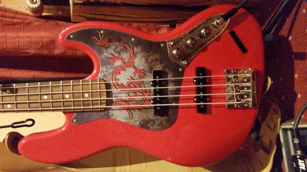

Hab meinen Jazzy ein bischen aufgemotzt. Neues Pickguard, andere Control Plate , andere Potiknöpfe. Ich finds geil.
Als nächstes bekommt er schwarze Mechaniken und ne schwarze Babicz Bridge. bass-guitar
Reaktionen: Kennie, Chuck, TomW und 6 andere
  • #10.482
Ist jetzt nicht meins, aber sieht cool aus!
Würde dann aber eher Tuner und Bridge im Gammellook dazu packen - oder das Schwarz etwas "agig" machen.
Reaktionen: Rhino-, fmm, anbra und eine weitere Person

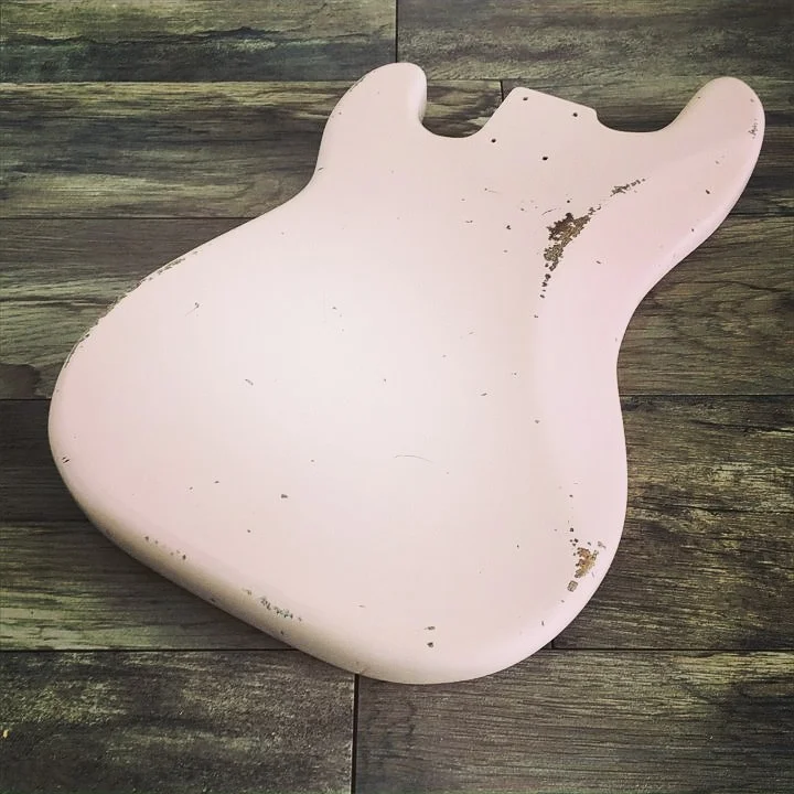

Mal eine kleine Sneak Preview zum aktuellen Projekt. Das shell pink ist schon so faded, daß es schwer zu fotografieren ist
Reaktionen: OliB., Mudskipper, Moulin und 4 andere

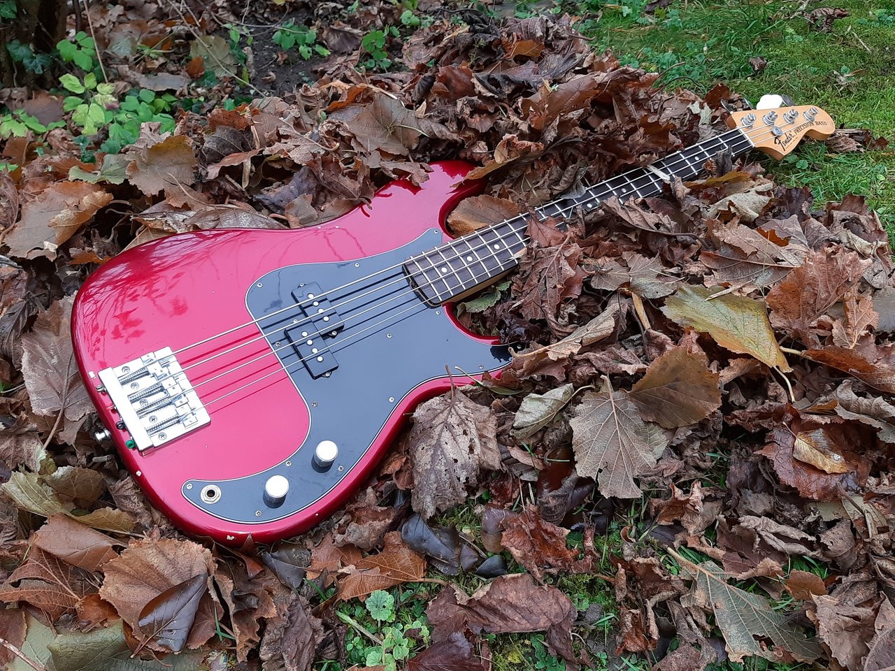

So, nachdem mir der Bass von verschiedensten Seiten wärmstens empfohlen wurde, habe ich bei einem tollen Angebot des sehr empfehlenswerten Nürnberger Ladens BTM-Guitars zugegriffen - ein Fender Nate-Mendel-Signature-Precision von 2015 (war das die erste Serie?) …
Der Bass ist aus Esche, wiegt aber nur sensationelle 3,8 kg .... Punch hat er aber wie mein rotes 5-Kilo-Slapmonster ;-)... ich habe den Preci mit warmem Wasser gereinigt, das ausgetrocknete Griffbrett und die knarzenden Mechaniken ein bisschen geölt, alle Schrauben nachgezogen, Potiknöpfe nach meinem Geschmack justiert, neue EXL-D'Addarios drauf, Saiten- und Halseinstellung hat gepasst - fertig ...
Der Bass lag mir nicht nur wegen seines geringen Gewichts sofort gut in der Hand ... der Hals ist trotz der Lackierung nicht pappig ... die Bezeichnung "Thin C" finde ich hier übrigens unpassend, denn er hat ungefähr das Modern C-Shaping der neuen Player- der American-Performer-Serie ... aber er ist natürlich kein 50s Prezi-Prügel ...
Was mir auch sofort aufgefallen ist: Einen Bass mit Roadworn-Look packt man einfach anders an - auch beim Spielen ... keine Ahnung, ob die Scharten alle ab Werk drin waren - dieser Nate-Mendel-P sieht halt aus wie ein 10 Jahre alter, gut eingespielter Bass ...
Den einzigen Minuspunkt gibt es für den Pickup - ein SPB-3 von Seymour-Duncan (der so genannter Quarterpounder) ... ich würde jetzt nicht sagen, dass der Bass damit gar nicht nach Preci klingt, aber die Bass- und Höhenfrequenzen kommen schon sehr dröhnig rüber … damit geht dann auch der klassische Mittencharakter des Precisions verloren …
Ich habe jedenfalls nach einer Stunde des Probespielens den Pickup ausgebaut und einen Fender CS 62 reingelötet … der hat zwar auch einen kleinen Mittenknick (6/4/6 für B/M/T), kommt aber in allen Frequenzen viel sauberer rüber … jetzt klingt der Nate-Mendel so richtig nach Preci, durch die Esche allerdings mit etwas moderner und mit schnellerer Ansprache - gefällt mir prima :-)
Reaktionen: LovinRomance, coolbasser, MrTommyGrowls und 10 andere

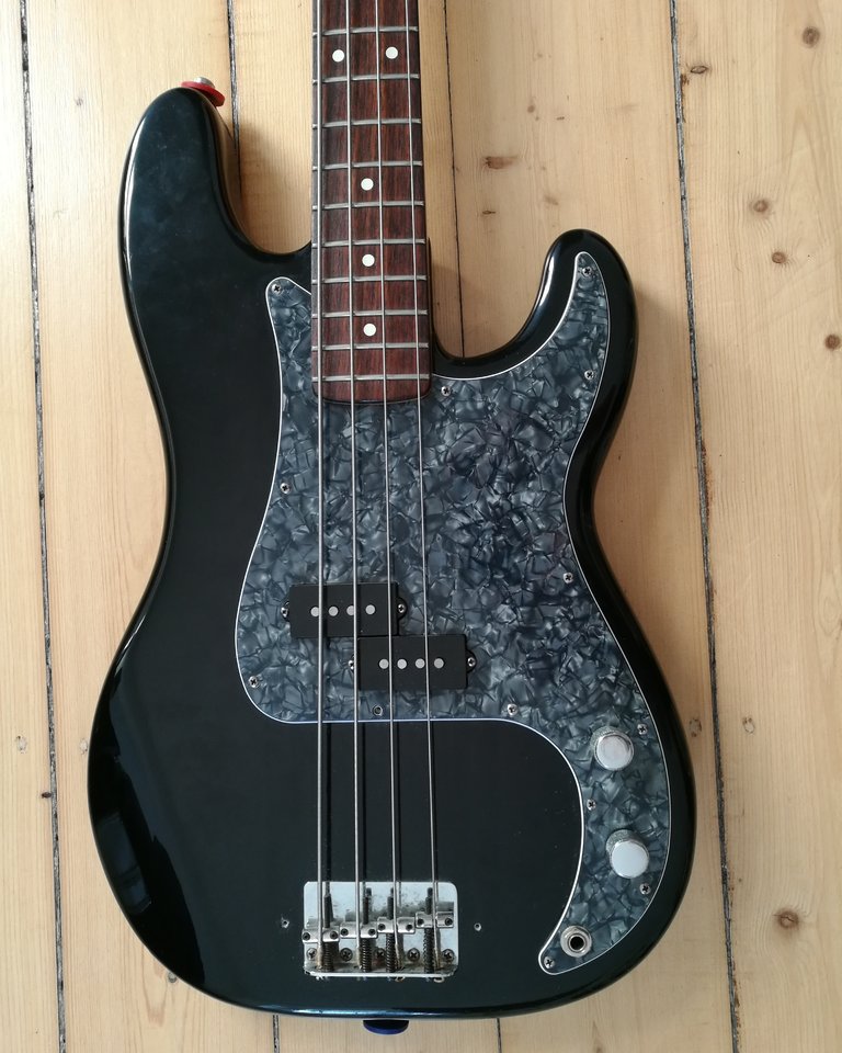

  • #10.498
Seit einer Ewigkeit mein Lieblingsprezi
(dem grade der 77er Mocha stark Konkurrenz macht) - und mit Halfrounds nach wie vor meine Referenz
1994 Special Edition

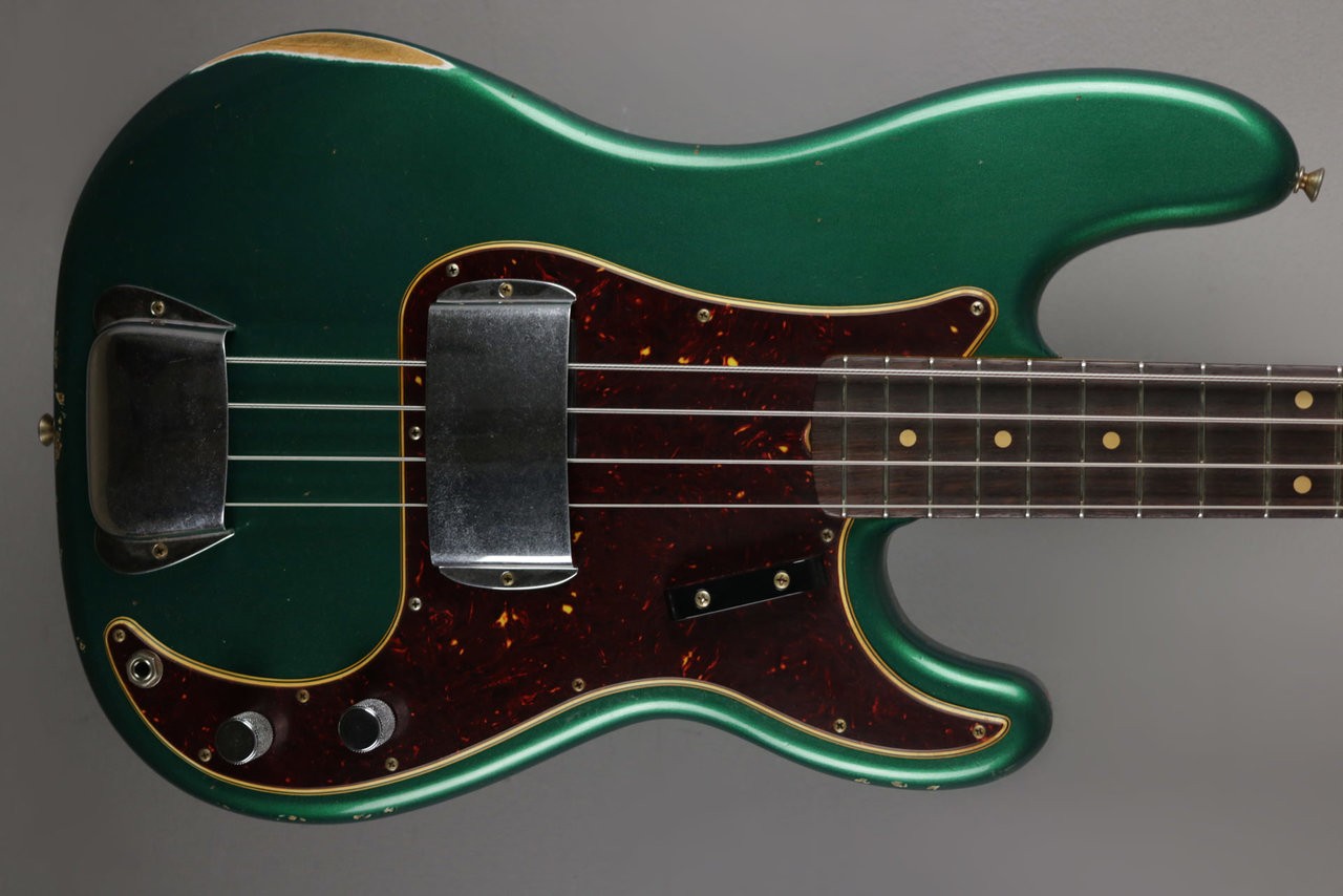

...sehr empfehlenswerten Nürnberger Ladens BTM-Guitars...
Rein optisch ist der hier auch ne Wucht!
British racing Green, mit einem an den Rändern vergilbten brown tortoise PG...
:love:
Reaktionen: Gunni, Mr Mountain, coolbasser und 7 andere

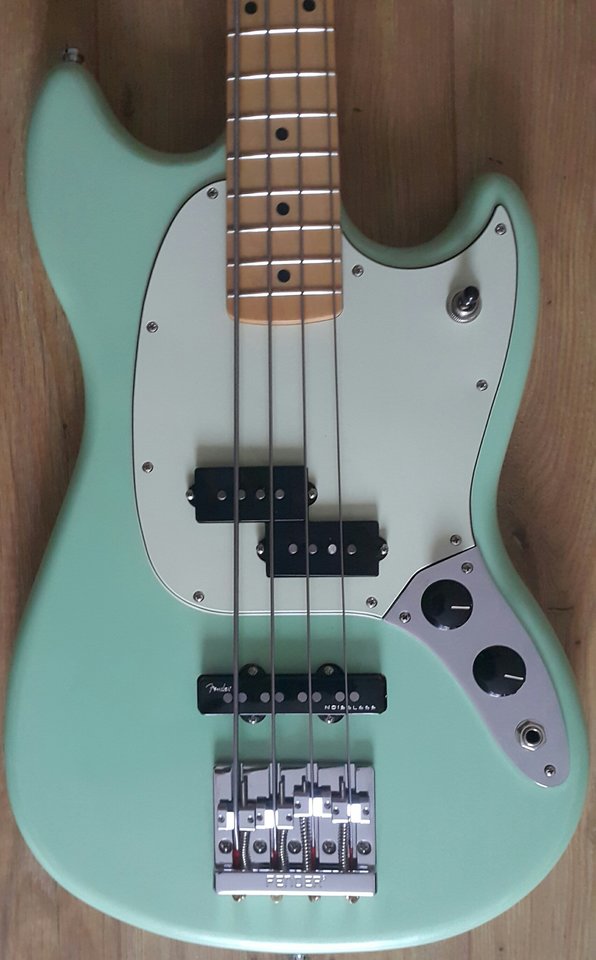

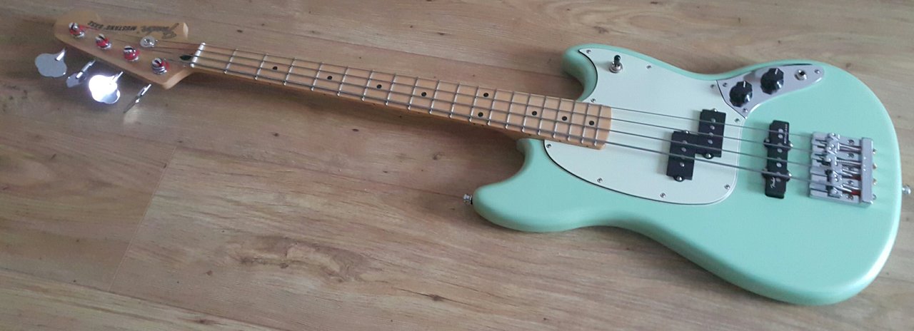

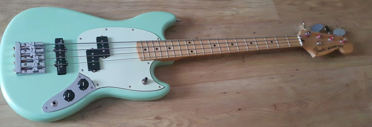

  • #10.500
Habe mir einen Mustang in Seafoam Green zugelegt.
Allerdings ist er schon stärker von mir modifiziert worden.
Hi Mass Bridge
Tonrider Splitcoil PU
Fender Noisless 4th Generation Bridge PU
Thomastik Flats
Wie klingt es?
Fett und präzise zugleich.
Ich war erstaunt, dass er minimal besser klingt als mein gepimpter Preci Special.
Der Tonrider schiebt in dem Mustang sehr gut.
Quaderpounder habe ich getestet, ist aber nicht meins. Zu nervös, unpräzise und unpassend.
Reaktionen: ATK411, TomW, OliB. und 4 andere
