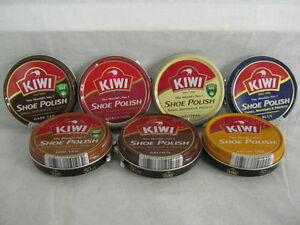

Mit Vitamin C eingerieben oder nach Neuseeland verschickt :ugly: ?
Kiwi-Kur = nachdunkeln eines helleren Ahornhalses mittels brauner Schuhcreme ;) funktioniert hervorragend bei satinierten Hälsen. Einfach ein wenig braune Schuhcreme drauf verteilen, kurz anziehen lassen und wieder wegpolieren. Ich mache das so zwei, drei mal hintereinander. Färbt den Hals dann etwas dunkler ein, so dass er aussieht als hätte er einfach ein paar Jahre mehr Sonne abbekommen ;)
Ich bin für Mint.
Japp wäre ich auch, hatte ich auch mal eine Zeit lang drauf. Leider hab ich das PG nicht mehr und leider ist Mint gerade bei meinem Haus-und Hoflieferanten nicht lieferbar....
Reaktionen: Mudskipper
  • #13.742
Kiwi-Kur = nachdunkeln eines helleren Ahornhalses mittels brauner Schuhcreme ;-) funktioniert hervorragend bei satinierten Hälsen. Einfach ein wenig braune Schuhcreme drauf verteilen, kurz anziehen lassen und wieder wegpolieren. Ich mache das so zwei, drei mal hintereinander. Färbt den Hals dann etwas dunkler ein, so dass er aussieht als hätte er einfach ein paar Jahre mehr Sonne abbekommen ;-)
Okay, aber warum "Kiwi"?? Wegen Sonne?
  • #13.743
Nein, die Schuhcreme-Marke heisst so ;-)
Ich hab zwar keine Kiwi benutzt, aber wenn man im Netz mal nach "Kiwi" und "guitar neck" sucht, findet man einiges zu dieser Prozedur. Den Trick hab ich vor etwa 20 Jahren im alten Fender-Forum verraten bekommen - ist bei den Amis halt die "Standard Schuhcreme" :bier:

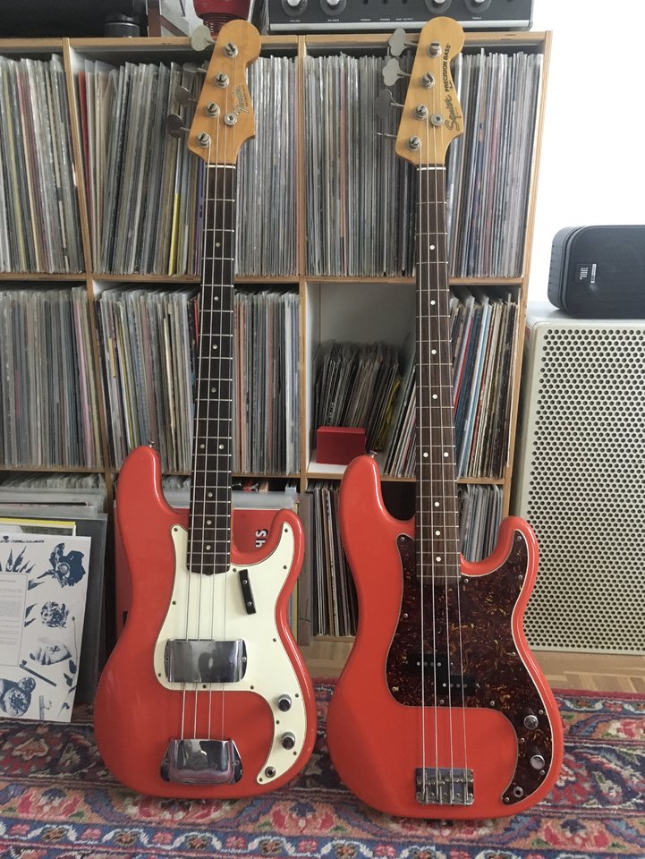

Abends kommt die Zeit der Couch Potatoes ;-)
Hab meinem roten Preci den Neck vom HWY1 spendiert, den ich einer "Kiwi-Kur" unterzogen und ihm dann einen Satz GOTOH GB-2 montiert hab.
Dazu noch ein PG in vintage white - bin nicht sicher, ob mir dauerhaft das weiß auf rot gefällt oder ob ich doch wieder Tort montiere, aber fürs erste darf er mal so bleiben :-)
(und immer nur schwarz ist ja auch langweilig ;-))
Tja, ich denke du brauchst noch einen 2. roten... dann musst du nicht ständig das PG hin & her schrauben.
P.S. hab extra für dich mal die Spoiler montiert. :bier:
