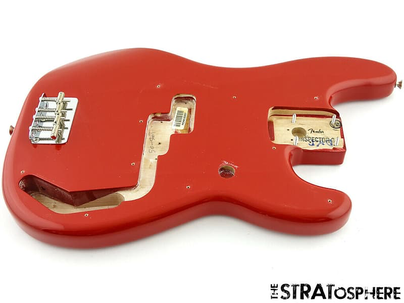

Das Bild zeigt einen aktuellen Vintera-Body. Die einzigen Unterschiede, zwischen 13 Lock und 10 Loch liegen im Bereich der Potis. Die Schraube neben der Klinkenbuchse ist gleich.

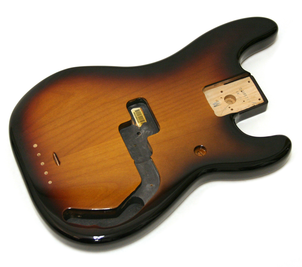

Das ist ein aktueller Fender-Standard-Replacement Body.
Hier sind die AusfrĂ€sungen wesentlich grösser, als das beim Vintera der Fall ist, deswegen greift die einzelne Schraube, die beim 10 Loch PG unterhalb, zwischen den Potis sind nicht. Alle anderen - auch die fĂŒr ein 13 Loch PG passen.
Also, welche Schraube macht bei Deinem Bass ein Problem (oder ist da jetzt plötzlich doch keins, wie Du geschrieben hast)?
Sorry, ich kann Dir echt nicht folgen. Ich bin weiß Gott geduldig und versuche hilfsbereit zu sein, aber gerade platzt mir echt die Hutschnur....
Habe nie geschrieben, dass beim 10 Loch eine Schraube nicht greift, da hast du was missverstanden. Es betrĂ€fe allein ein 13 Loch Pickguard im Bereich der Potis. Das hat sich geklĂ€rt, einige Kollegen bohren nich sondern setzen nur nen schraubenkopf drĂŒber, andere kleben Holz an. Danke aber auch nochmal fĂŒr optische ErlĂ€uterung Somit ist alles geklĂ€rt. Da braucht dir auch nicht die Hutschnur platzen. Sorry, wenn ich fĂŒr dich nach etwas zu selbsterklĂ€rendem gefragt habe. Ich bin hier absolut nicht auf Stress mit irgendwem aus, ich kam mir nur etwas veralbert vor wie du auf meine ersten beiden Posts zu dem Thema reagiert hast.

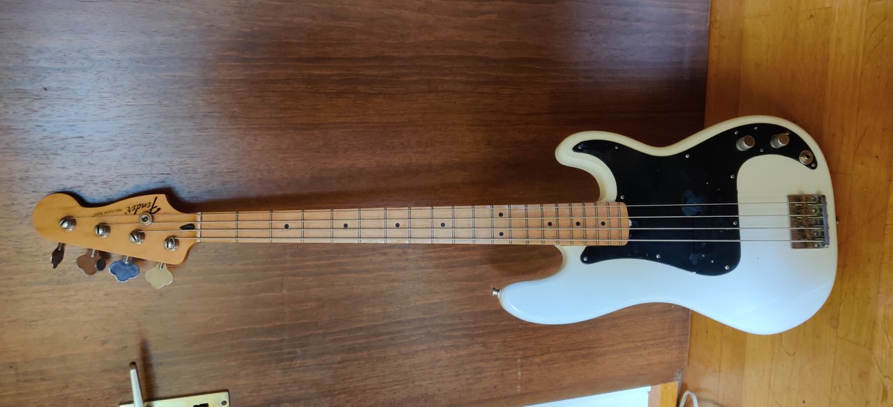

Kein Problem, hier das Bild. Der Bass ist mittlerweile sehr frankensteinmĂ€ĂŸig. Hals ist von nem Blacktop-Preci mit Schaller Tunern, Pickguard von nem Waters-Bass, BrĂŒcke Omega Allparts Badass II-Kopie.

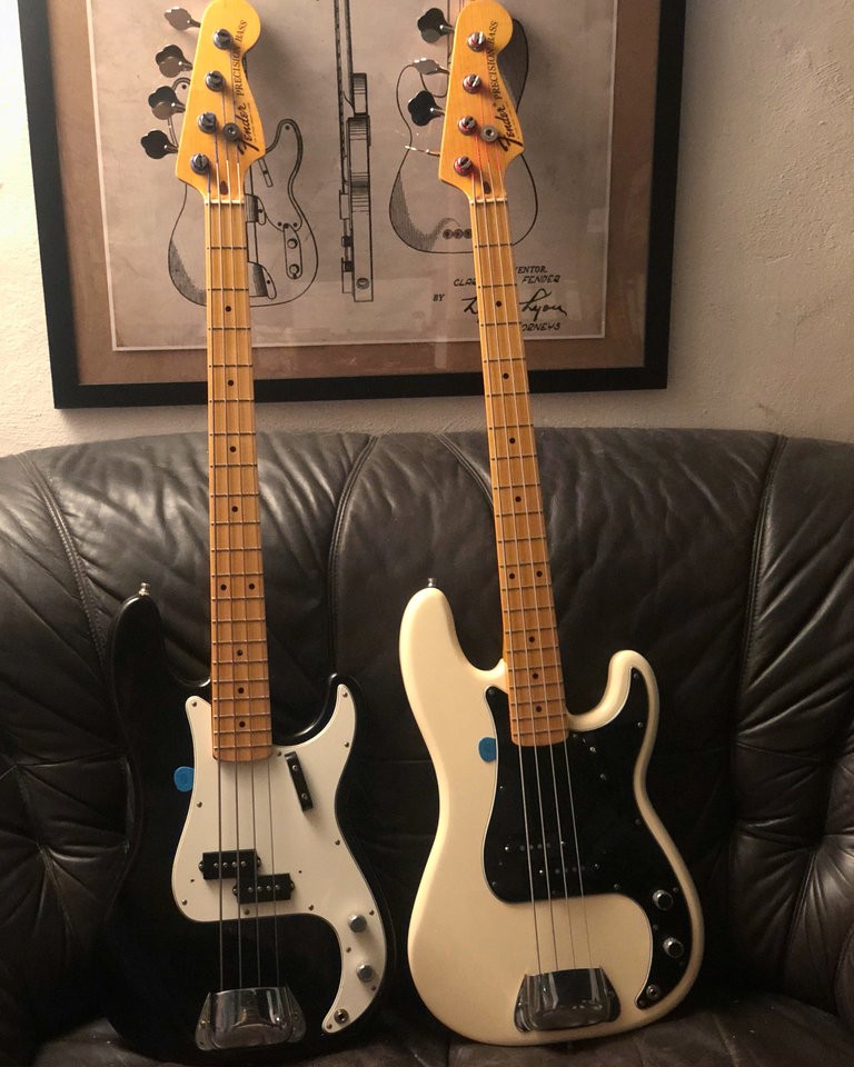

Hah!
TatsÀchlich der "Bruder" von meinem :bier:
edith: Das PG auf deinem weißen ist aber auch etwas seltsam, was die Schrauben angeht. Das sind doch 15 Schrauben? :O!
Ne das tĂ€uscht, das ist nur ein zusĂ€tzliches Loch und vermutlich ansonsten Flecken^^. Es ist ĂŒbrigens das gleiche Pickguard, das ich auf dem classic body probiert habe und dort nicht so recht passte. Da ich beim weißen eh wechseln wollte weil verhunzt bestell ich auch nochmal eins fĂŒr den classic mit und probier das alles ein letztes mal. Werde dann berichten.
