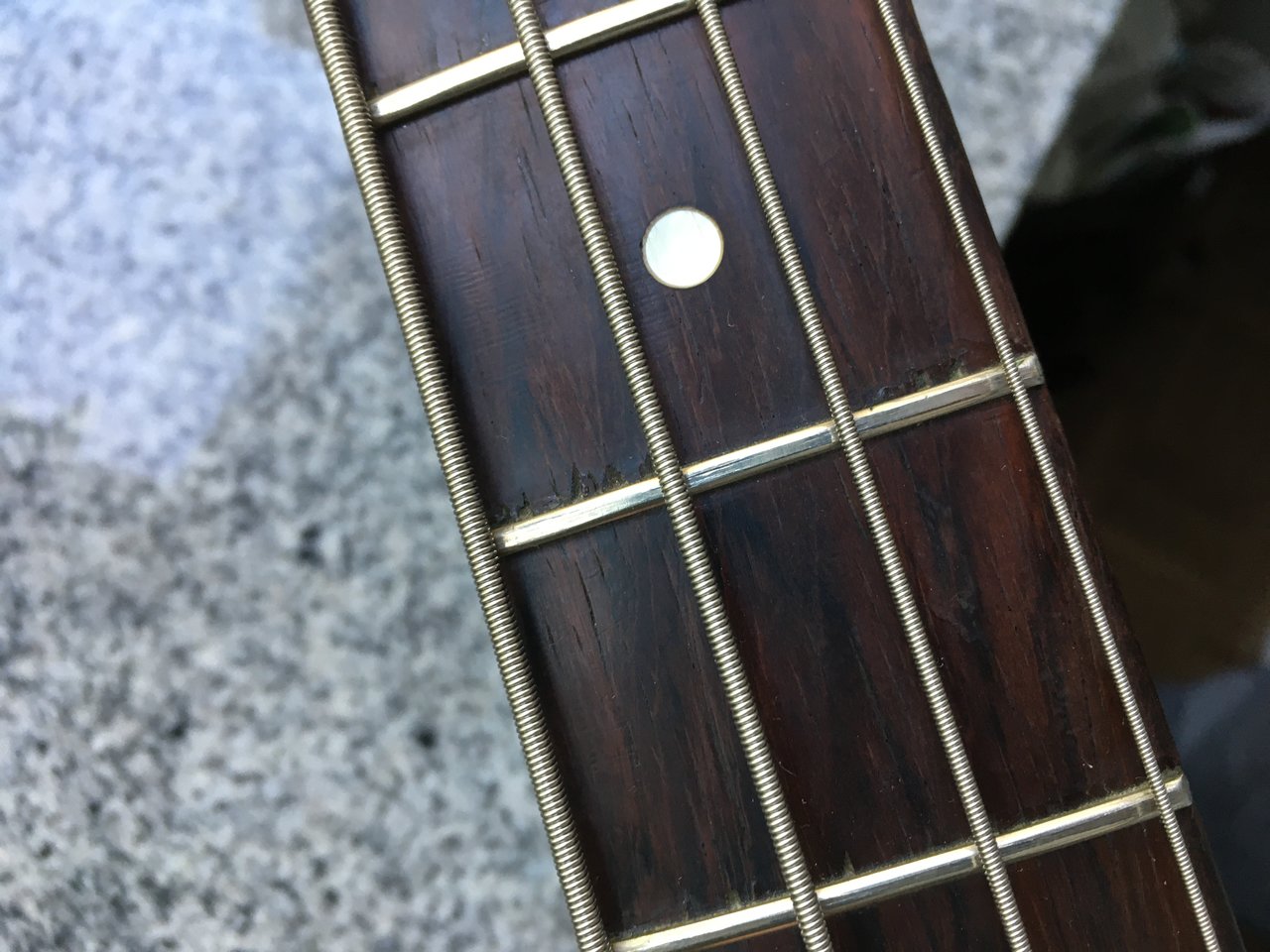

Die Frets wurden leider etwas grobschlächtig entfernt, aber die Bundierung selbst ist ganz ordentlich gemacht.

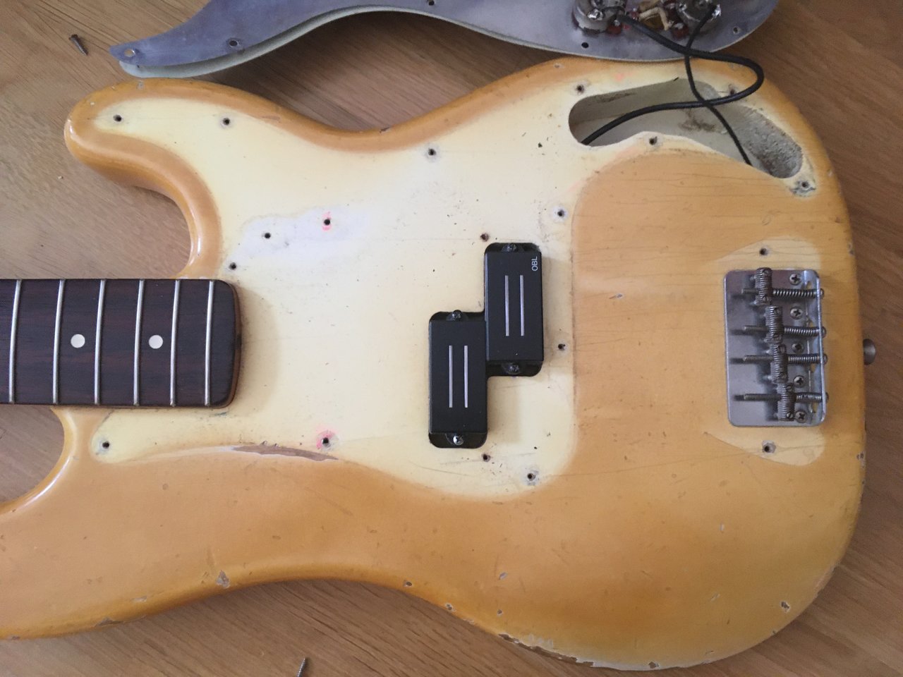

So sieht es unter dem Pickguard aus:

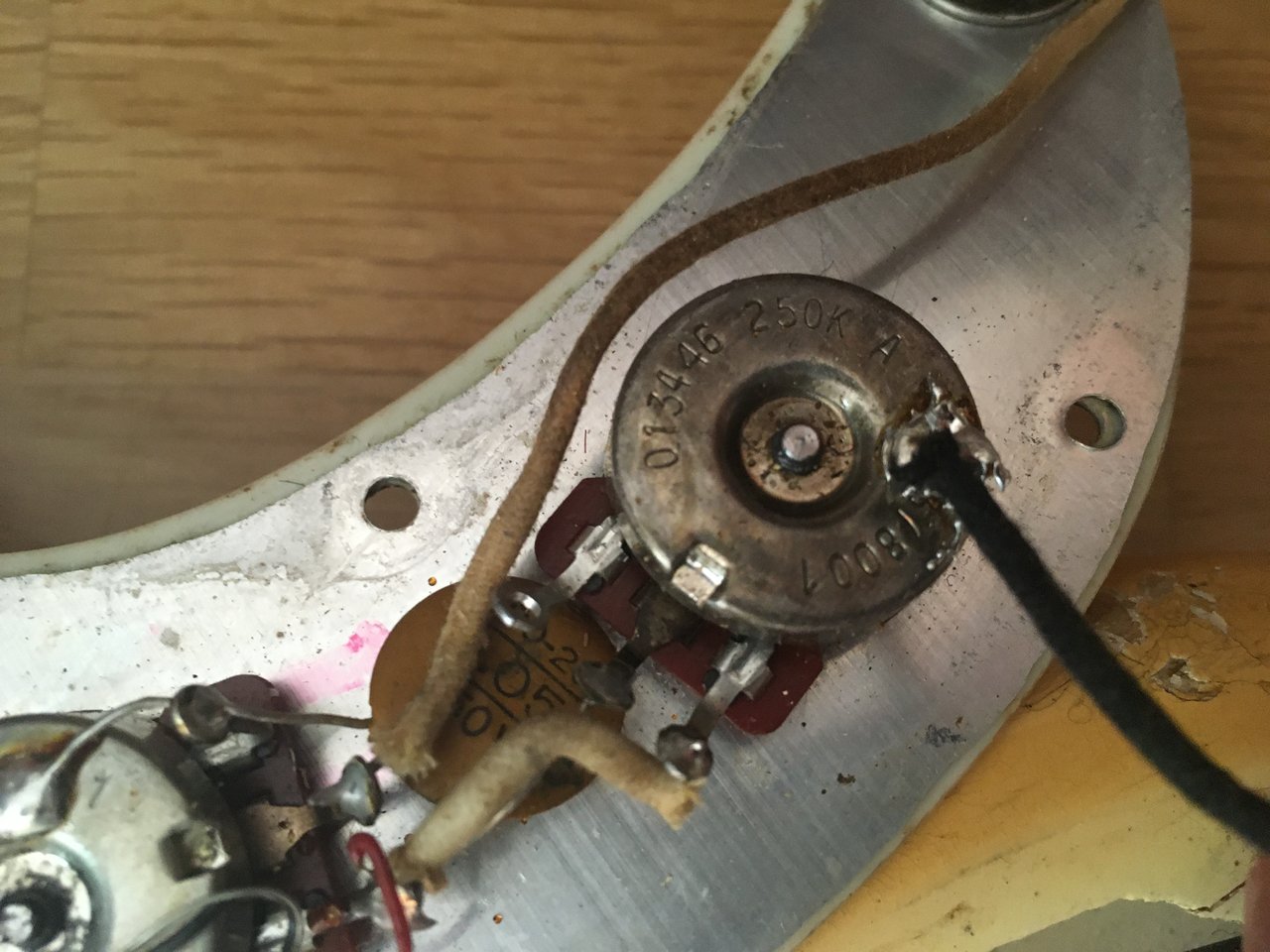

Die Potis wurden wohl auch mal getauscht, wenn ich das richtig entziffern kann.
Auf dem 2. kann man leider noch weniger erkennen.

Das Tone Poti dürfte mit "134" kein CTS Poti sein. Die "46" können aber 6. KW 1964 bedeuten.
Das würde ja passen. Und da 1964 Fender noch in Leos Hand war, waren diese Potis vielleicht gerade verfügbar.

Ah, ok - 6. KW 1964 hatte ich auch schon vermutet... dachte irgendwie das es nur CTS & Stackpole gab.
Aber sie Stoffkabel lassen es eigentlich auch vermuten. Sehen auch nicht nach 80er Jahre Potis aus.
Von dem Volume Poti ist leider zu wenig zu sehen... aber da soll ja alles zugelötet sein.
Mir sehen Tone Poti und Kondensator original aus. Ich vermute stark, dass damals einzig die Pickups getauscht wurde. Alles andere wird vermutlich original sein...

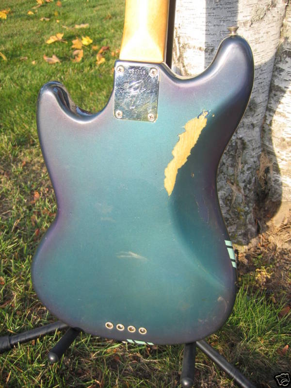

Ocean Turquoise Sunburst... :D
Herstellercodes sind dreistellig (die ersten 3 Stellen), 013 bezeichnet aber keinen Hersteller, die Angabe über das Herstellungsdatum befindet sich zudem
auf der anderen Seite: man erkennt unter der Lötstelle noch eine 37, ergänzen muss man links davon eine 1, etwas anderes macht hier (auch wegen des Aussehens des Potis)
keinen Sinn, was es als CTS identifiziert. Und 8001 ist mit 1980 1. Woche zu decodieren.
Das Ton-Poti ist daher ein logarithmisches (erkennbar am A) 250k CTS-Poti aus der 1. Woche 1980
Ich bemerke gerade: ...das mit dem A = logarithmisch ist nicht sicher (!), kann auch dass muss ich ggf. revidieren, weil: bei neueren pots steht es / kann es stehen für Audio Taper, und ich weiß nicht, wann / ob CTS diesen Wechsel vollzogen hat. Aber I´ll find out!
Ach herrjeh....es wird immer bunter: A kann für logarithmisch oder linear stehen, B aber auch, widerum kann aber auch das Weglassen aller Buchstaben für >linear< stehen...was für ein Durcheinander.
Aber ich gebe nicht auf!...ODER: wir messen einfach durch, dann wissen wir´s.

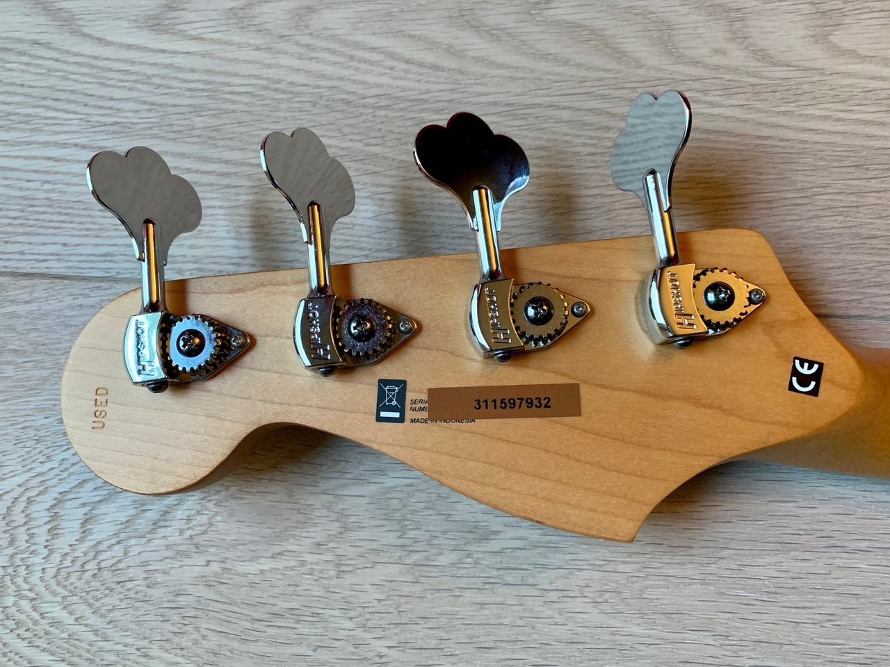

Moin liebe Leo-Fans.
und habe gleich ein paar Fragen zum Jazz Bass.
1. Wie kommt man dazu, einen Zahlencode über die originale Seriennummer zu pappen? Ich wollte sie mal einfach abziehen, wollte aber mal vorher fragen.
2. Auf dem Kopf steht auch Made in Indonesia, obwohl diese Bässe wohl aus Korea stammen.
3. Den USED-Stempel finde ich auch komisch, kommt mir vor wie bei gestempelten Büchern oder gelochten CDs/LPs, die man dann billiger verkauft.

Moin liebe Fenderbesitzer,
danke für die Aufnahme in euren Kreis und die ersten Likes. Kann vielleicht noch jemand etwas zu meinen Fragen sagen oder soll ich dafür lieber einen eigenen Thread eröffnen? Siehe auch den zitierten Post. Danke euch allen!
B-Stock, refurbished, repariert und an neuem Body montiert und daher mit neuer Seriennummer versehen? Sowas in der Art wird es wohl sein. Der Prägestempel verhindert dann, dass der Hals (oder Bass) unter der alten ("non"-used) Seriennummer verkauft werden kann.
Meine Theorie:
da hat jemand den Hals getauscht, und fand dann, dass er die Seriennummer des Bodys auf den Hals kleben musste.
Deshalb koennte auch der Hals Made in INdonesia sein, und der Rest Made in Korea.
Ist aber nur Spekulation meinerseits...
